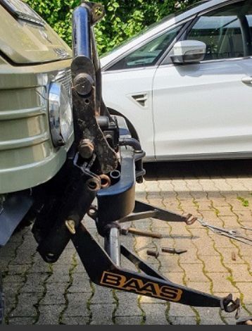

die Firma BAAS hatte mal einen Frontkraftheber für die Schmidt Platte im Angebot.
Ich suche jemand der so einen verbaut hat, da ich den gerne nachbauen möchte, da ich den FKH
am Stimmigsten finde. Soviel ich weiss, passt der an den 411 oder 421
Konkret suche ich jemanden, der die mir die "Unterlenker" abpaust, z.B auf Backpapier und mir zusenden kann.
Danke

#571975
ich melde mich, weil es weitergeht.
Ein nettes Forumsmitglied hat mir diesen (Bild unten) abgepaust und nun werde ich den CAD zeichnen und aus 20mm
Stahl rauslasern lassen. Fanghaken schweisse ich an.
Bilder folgen,wenn es soweit ist.

#573359
mein Freund hat die Zeichnung fertig und ich werde es aus 25mm Stahl auslasern lassen.
Passen würden dann Anschweisshaken, die bei ebay kleinanzeigen oder ähnlichen Plattformen zu finden sind.
Wenn jemand Interesse hat, so könnte ich mehrere lasern lassen. Stückpreis wäre 55 Euro/Stück.
Bitte PN an mich. Abholung in 73235 Weilheim Teck. Oder Versand für die Versandkosten. (ca. 15 Euro)
Gegen Ende nächster Woche würde ich das in Auftrag geben. (19.01.2024)
Anbei die Zeichnung.
Bin gespannt.
LG Finkson
(60.7 KiB) 191-mal heruntergeladen
#573384
Hallo Christoph,
mechanisch fehlt noch ein Verbindungsrohr, Fanghaken, 2x 30er Bolzen, Flachstahl als Kreuz eingeschweisst und Laschen für den Hydraulikzylinder und Laschen/Halterung für den Oberlenker. Hydraulikzylinder wird dann bestellt, wenn ich gemessen habe, wie hoch der Hub bzw mit der Umlenkung ausfällt.
Ich habe auch nur das Bild von obigem Beitrag und würde das dann live am Mog anschweissen, zb in Kombination mit meinem Spalter.
Versuch macht kluch. :D
Ich werde auf jeden Fall Fotos machen und einstellen, wenn Interesse besteht und den Fortschritt dokumentieren.
lg finkson
