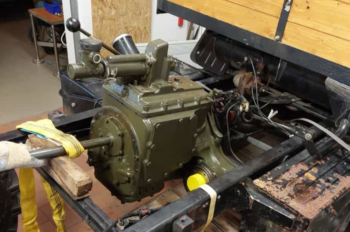

ich hab mir vor wenigen Wochen eine U 411 Baujahr 1964 gekauft.
Nach ca. 20 minuten fahren tritt am Getriebe unter dem Schalthebel Öl aus einem Loch aus.
Diese Loch hat ein Gewinde innen M10 kann es sein das dort eine Schraube rein gehört? Oder doch ein Ventil?
Da wenn der Motor läuft und ich mit dem Finger hin lange druck aus diesem Loch kommt?!
Wäre super wenn mir jemander weiterhelfen könnnte.
Vielen Dank euch schon einmal!
#573670
Hallo Alex,
Kannst Du auf dem Bild bitte markieren wo die Luft austritt?
Getriebe neu.jpg (124.76 KiB) 986 mal betrachtet
Normalerweise liegt nirgendwo ein Luftanschluss am Getriebe.

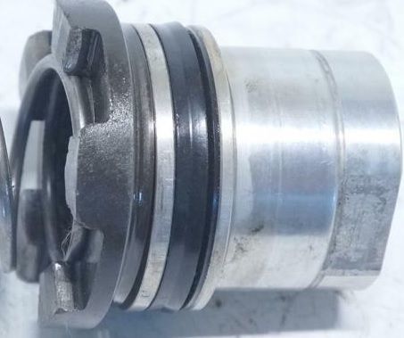

Es könnte aber über die Achsen und Antriebswellengehäuse Druckluft aus einem defekten Differentialsperre Kolben bis ins Getriebe gelangen.
Kolben 406 335 03 50 und Mitnehmer 406 335 02 36.jpg (23.47 KiB) 986 mal betrachtet
Das würde aber auch bedeuten, das die Differentialsperre betätigt (eingeschaltet) wurde.
Für eine Reparatur muß dann die Achse zerlegt werden.
