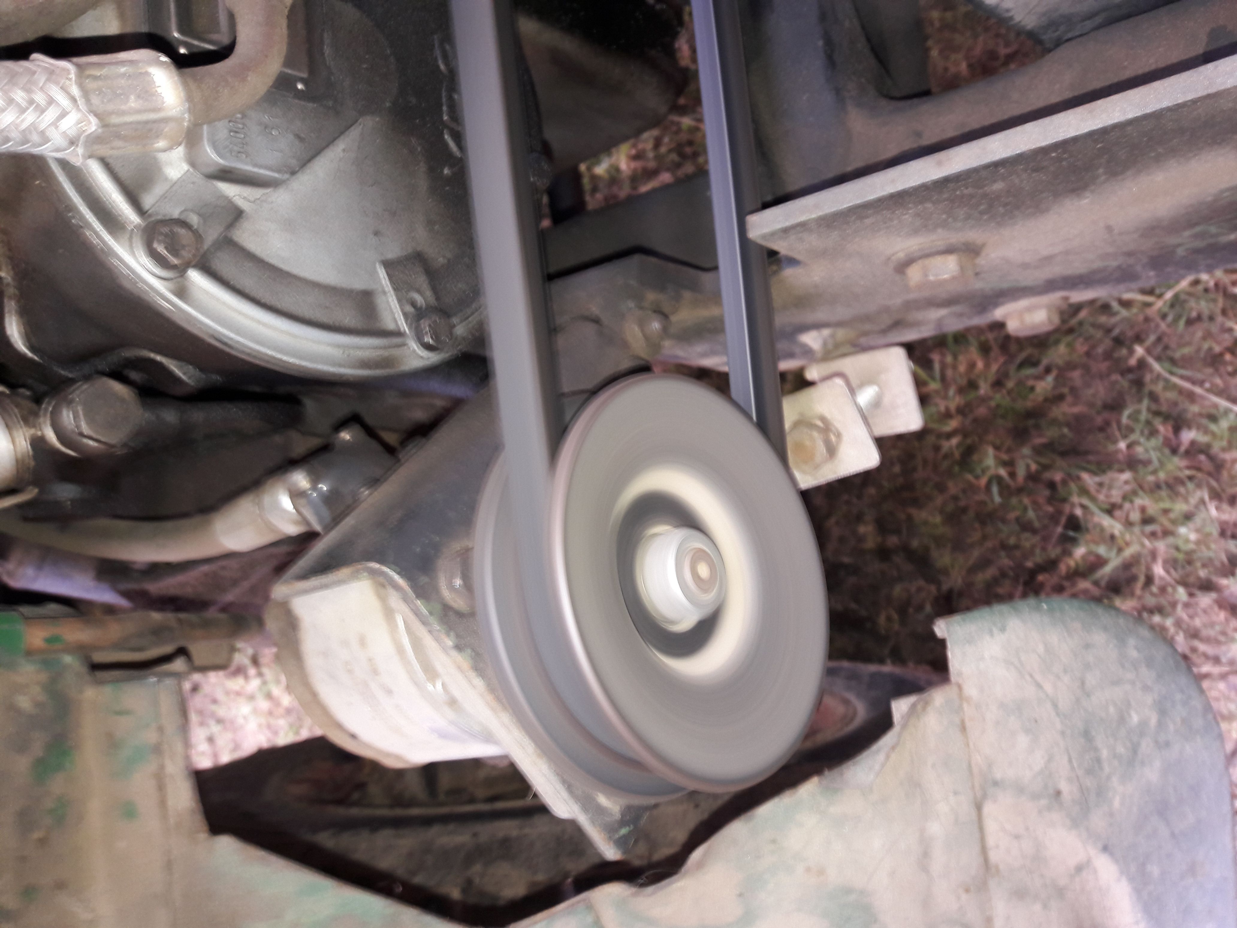

Vor einiger Zeit habe ich eine Hydraulikanlage für einen selbst konstruierten Heckheber eingebaut. Dabei habe ich die Pumpe ungefähr an die Stelle gebaut, an der sonst der Luftpresser verbaut wurde - nur etwas weiter hinten. Ich habe nun immer wieder Probleme, die Riemenspannung aufrecht zu halten und der Riemen rutscht. Auch ist der Anbauort etwas exponiert und die Konsole nicht stabil genug gebaut.

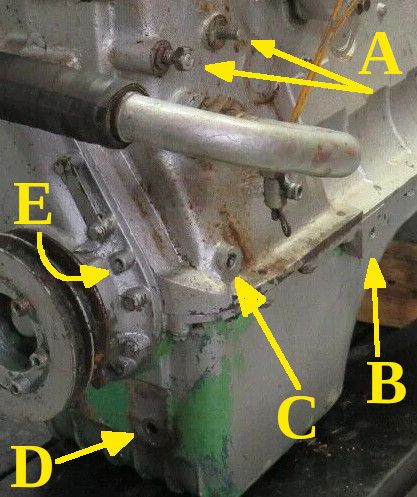

Wo könnte ich da eine Befestigungskonsole am Motor anschrauben? (Das ist nicht mein Motor sondern ein Internet-Bild)
Oben könnten die Befestigungsschrauben der Lichtmaschinenhalterung (A) oder die waagrechte Schraube direkt an der Lichtmaschine verwendet werden
...doch wo würde sich ein unterer Anschraubpunkt anbieten?
(B) ist wohl zu weit hinten.
(C) ist da ein Gewinde drinnen? Wofür ist diese Bohrung original gedacht?
(D) die vordere, untere Motoraufhängung
(E) darf man sich trauen, an dieser Buchse im Deckel Kraft aufzubringen?

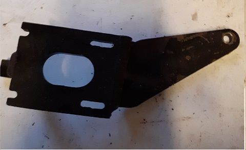

Das sieht ja super aus! Der hier dargestellte Pumpenhalter ist genau das, wonach ich gesucht habe.
Meine Pumpe hat zwar eine andere Anschraubplatte, aber das lässt sich ja relativ einfach anpassen. Wenn schon mal die Abmessungen bekannt sind, die am Motor angeschraubt sind, ist ja schon viel gewonnen!
Ist die unteren Lasche direkt am Motor angeschraubt oder ist da noch etwas dazwischen?

Der Halter wird unten an der linken Schraube der Motorhalterung an der Ölwanne angeschraubt, ähnlich wie die Spannstrebe der Lichtmaschine.
Ich biete Dir an: „Eine Originalhalterung von AHS-Hydro GmbH“ Der Halter ist für eine Lenkpumpe, die über eine dritte Keilriemenscheibe auf der Kurbelwelle angetrieben wird.
Der Halter muss Du umbauen für Deine Pumpe. Anm. Es ist bei vorhanden sein einer Frontzapfwelle wenig Platz, nicht für jede Pumpe. Wenn Du Interesse hast sende mir eine PN.

So ist es momentan umgesetzt:
