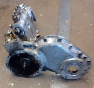

#574191
ich möchte euch ein kleinen Update geben.
habe die Ölwanne ausgebaut als die Hütte ab war... dazu den motorhalter vorne gelöst und den Motor hochgezogen bis die Wanne in Richtung der Lenksäule herausgedreht werden konnte.
Die Markierungen und Bilder Von Wolfgang zeigen sehr schön was einen Erwartet und dass das kein Hexenwerk ist :party
der Ausbau und zusammenbau hat problemlos geklappt und nach dem ersten Probelauf heute scheint alles dicht zu sein.
einzig der Burgmannring ist etwas "Gruselig" weil der aus der Packung etwas zu breit für die Nut der Ölwanne ist... aber mit einer Flachen Wasserpumpenzange (ohne Geriffel) lässt er sich etwas zusammenpressen um ihm das Einfädeln in die Nut zu erleichtern. Anschließend kann er mit nem Hammerstiel eingepresst werden und mit Mos2 fett bestrichen werden um das anlaufen zu erleichtern und die Dichtfläche zu schonen (vielen Dank an Jochen für den Tipp). Ich bin beim einpressen von unten nach außen/oben vorgegangen und das hat soweit ich es nach der ersten Halben stunde testlauf beurteilen kann gut funktioniert.
die Dichtflächen der Ölwanne habe ich vor dem zusammenbau noch mit dem Grauen Reinz dicht zeug eingeschmiert und neue Dichtungen für den Betriebsstundenzähler und die ESP wurden von Mogparts verbaut...
Als kleiner Tipp der nicht oft genug verbreitet werden kann... :cam :cam :cam :cam :cam :cam :cam macht euch Bilder in allen erdenklichen Lagen von vielen Winkeln und nach jedem Arbeitsschritt... die ESP hat nicht überall Gewinde in den Löchern und demenstprechend sind nicht überall schrauben... durch die vielen Bilder konnte ich beim zusammenbau schön schrauben nach Bildern machen und musste nicht probieren wo die Schrauben greifen und wo nich :)
Alles in Allem ist das wie gesagt kein Hexenwerk und lässt sich relativ "einfach" schrauben. Kein vergleich zum Finger brechen der Vorderachsschubkugelhälften anschrauben :lol:
viel Erfolg beim Schrauben und schöne Grüße aus Hambach, Nils
