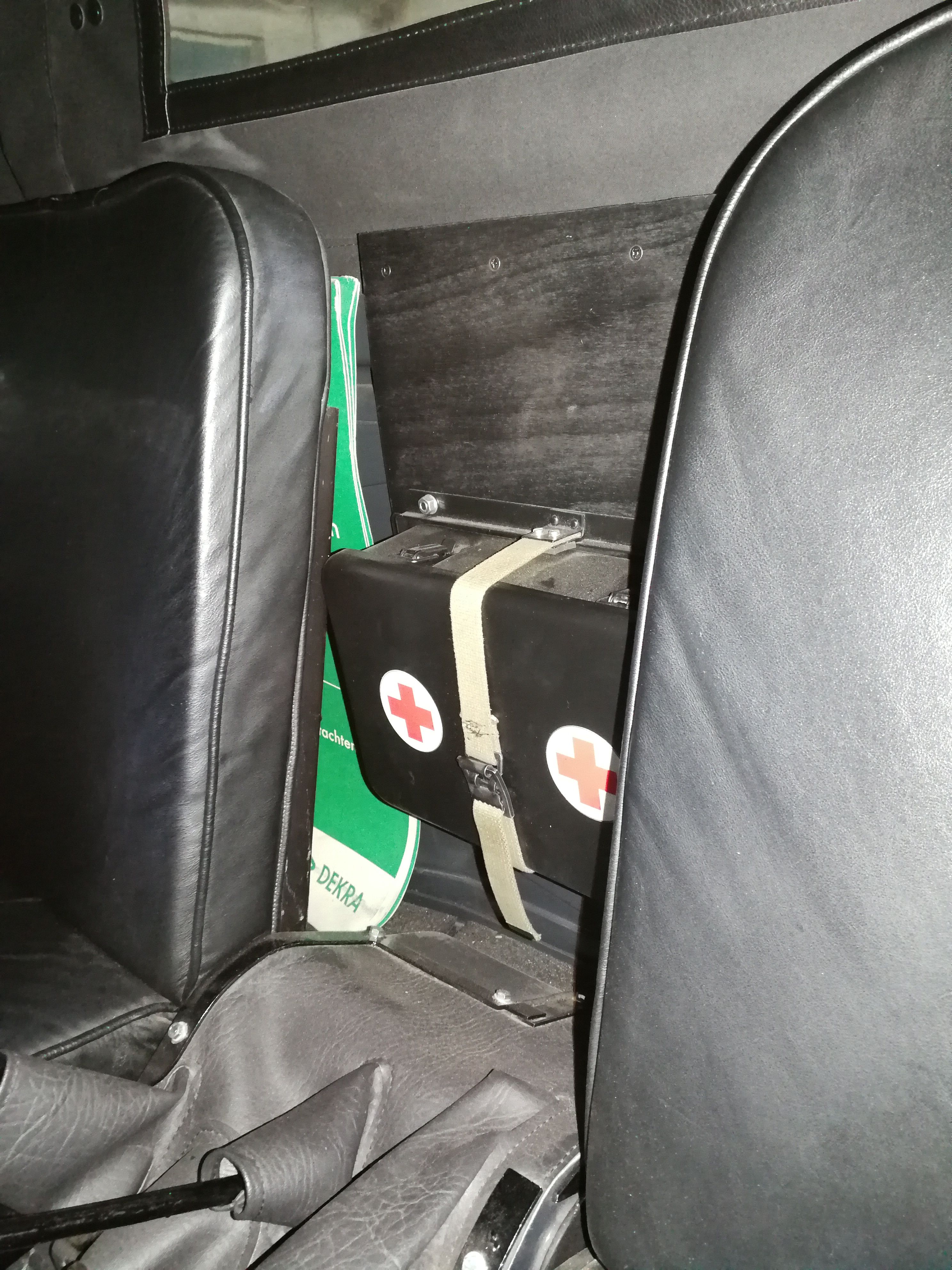

#583579
SA 35 515, Halter 000 865 01 14
war beim 404 auch in der Farertür befestigt. Da müsste es genügend von geben.
Wenn es irgendwann einmal das Buch zu den SA gibt, werde ich das alles dort beschreiben.
UVC_Treffen_Fuechtorf_2010 075.jpg (44.83 KiB) 979 mal betrachtet

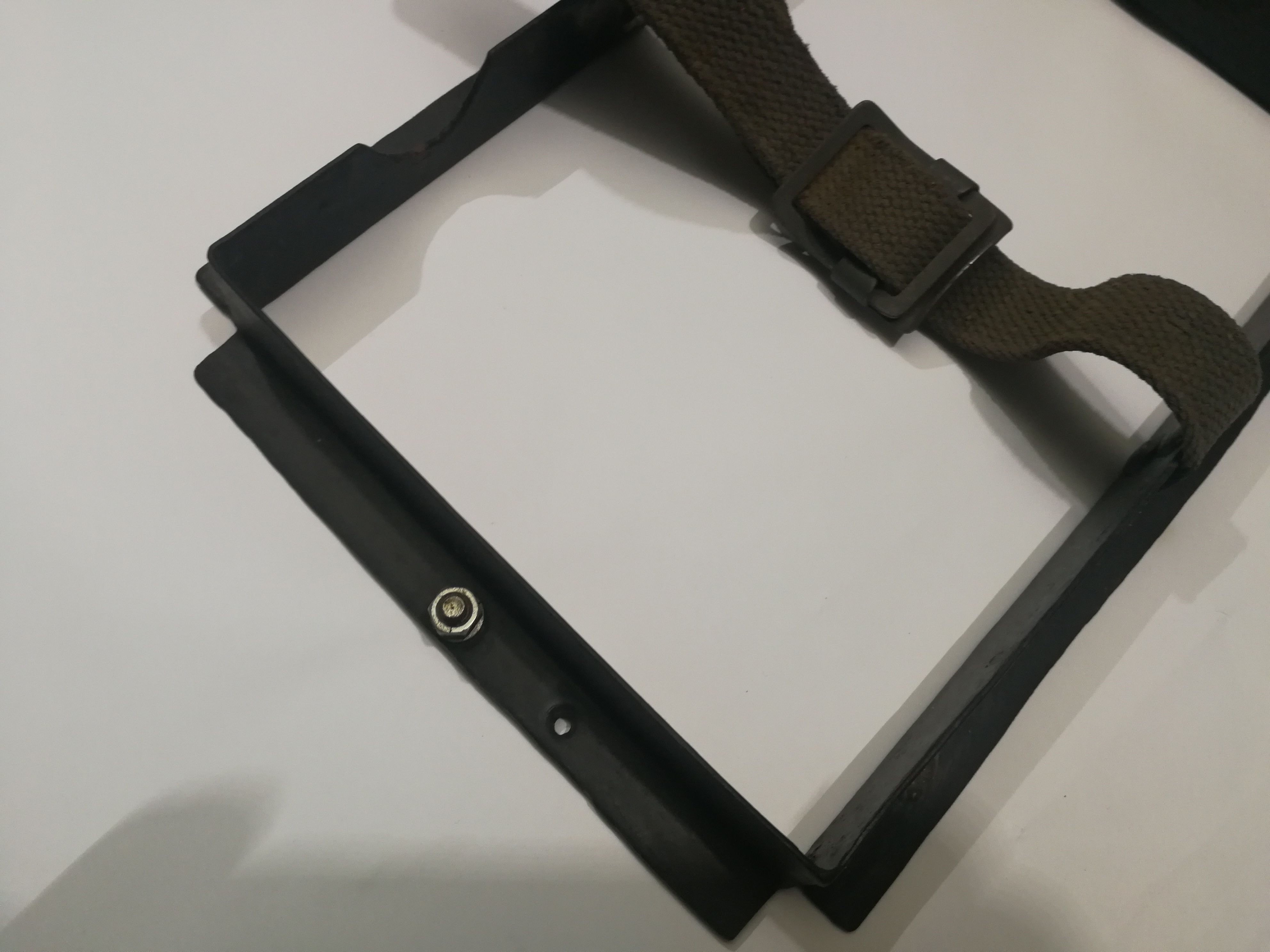

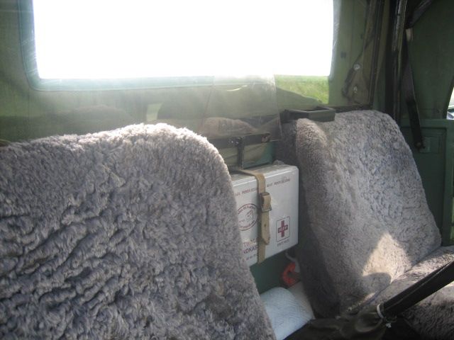

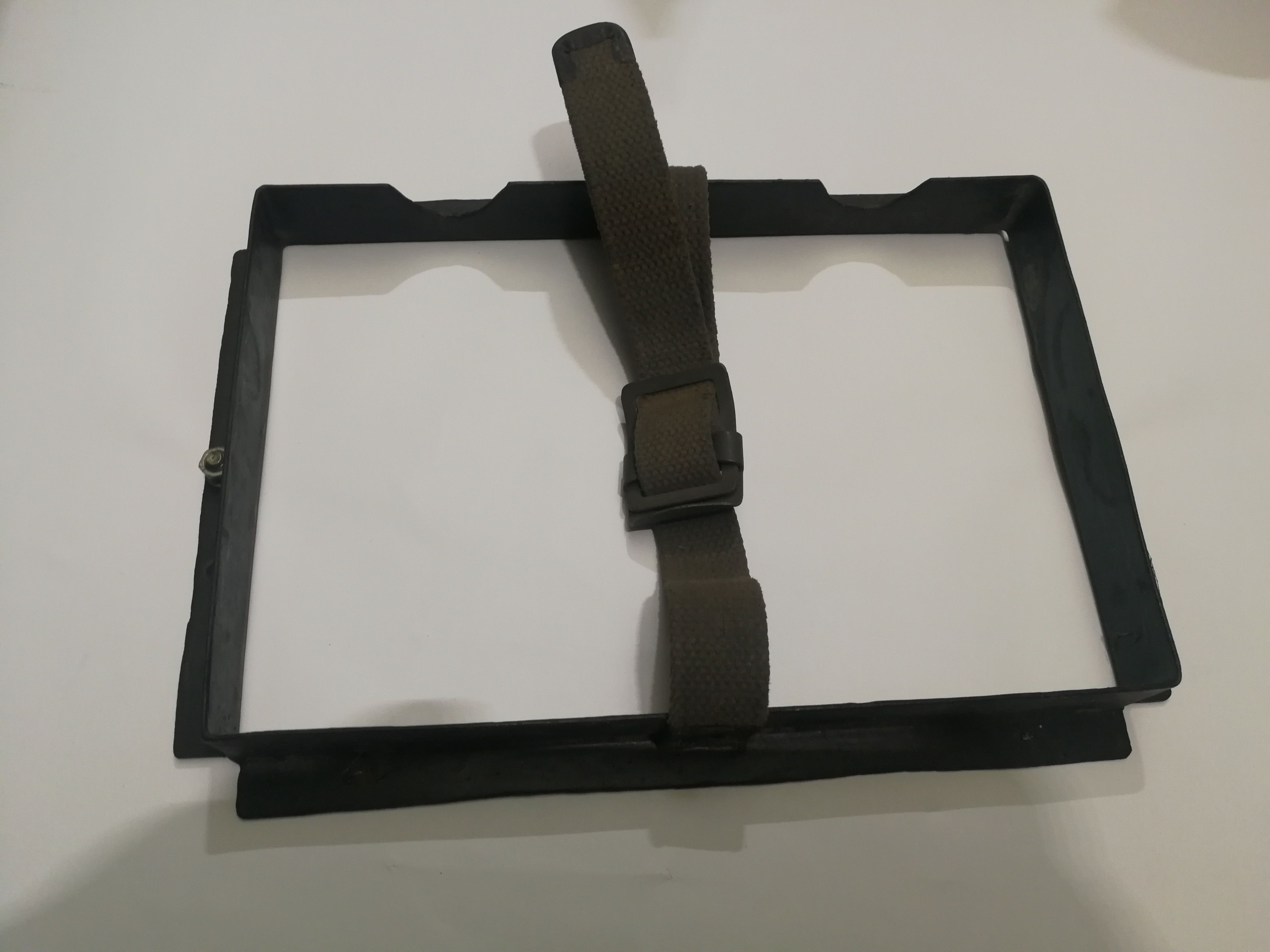

#583580
Der Halter passt für die Bundeswehr Verbandkästen aus Blech, frühe zivile Kästen aus Blech oder neuere aus Kunststoff.
Wird mit Schrauben an die Rückwand zwischen den Sitzen geschraubt. Eine Hindernisleuchte wie beim 421 gab es auf Wunsch für den 411er auch.
35 515 Verbandkastenhalterung.jpg (20.9 KiB) 958 mal betrachtet
