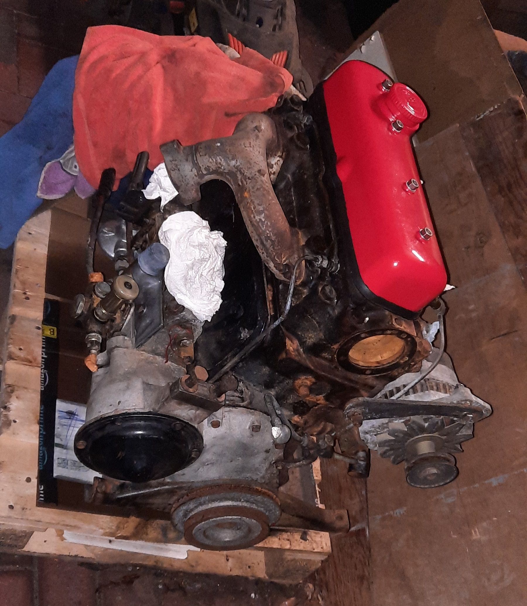

Nach langer Zwangspause geht es an meinem OM636 von unserem Boot weiter.
Ich habe mittlerweile den Burgmannring oben wie unten erneuert, Lagermaße kontrolliert, die Ventile neu eingestellt und die neue Lichtmaschine aus einem Golf 2 GT angepasst.
Das hat alles wunderbar funktioniert.
Nun steht das Eisenschwein sicher und fast wieder komplett samt Hurth-Getriebe auf einer halben Palette und wird dann noch in neue Farbe gebracht.
Soviel dazu.
