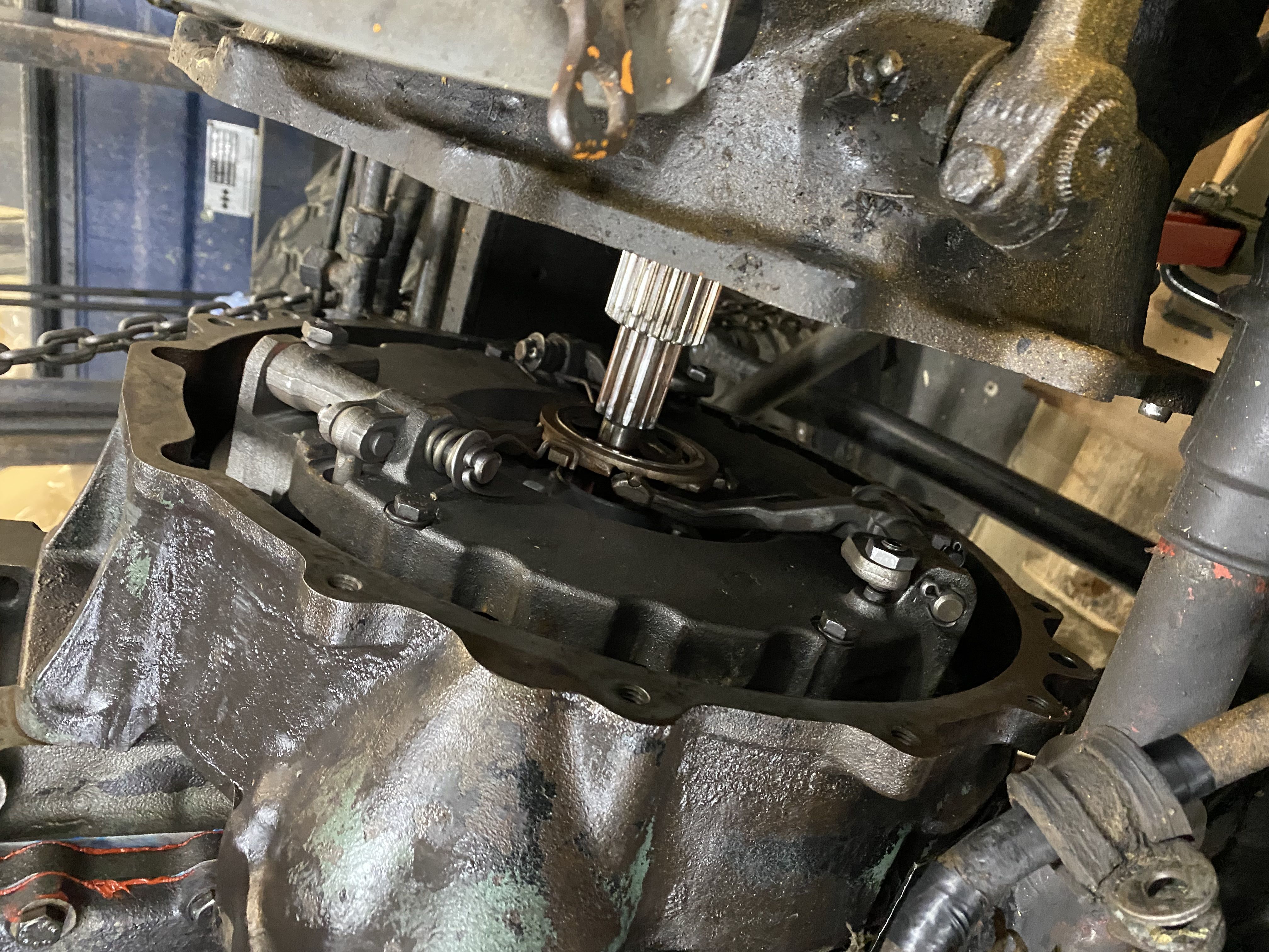

Ich habe einen 406 Baujahr 79 mit OM 353 und einer Doppelkupplung mit Vorschaltgetriebe.
Ich habe die Kupplungsbeläge erneuert bis zum Einbau des Motors ans Getriebe hat alles funktioniert.
Bis zu den letzten Millimetern passt alles, dann fängt plötzlich der Kupplungshebel an schwer zu gehen und die Schrauben lassen sich auch immer schwerer drehen.
Hatte jemand vielleicht schonmal dieses Problem. Ist beim Zusammenbau der Kupplung etwas schief gegangen, dass es jetz klemmt o.ä. ?
Würde mich sehr über eine Antwort freuen.
MfG
#570023
406Forst hat geschrieben: 23.05.2023, 10:57 Hallo,
Vielen Dank für die Antwort, die Fahrkupplung war tatsächlich falschrum. Lehrgeld bezahlt, aber wieder was gelernt.

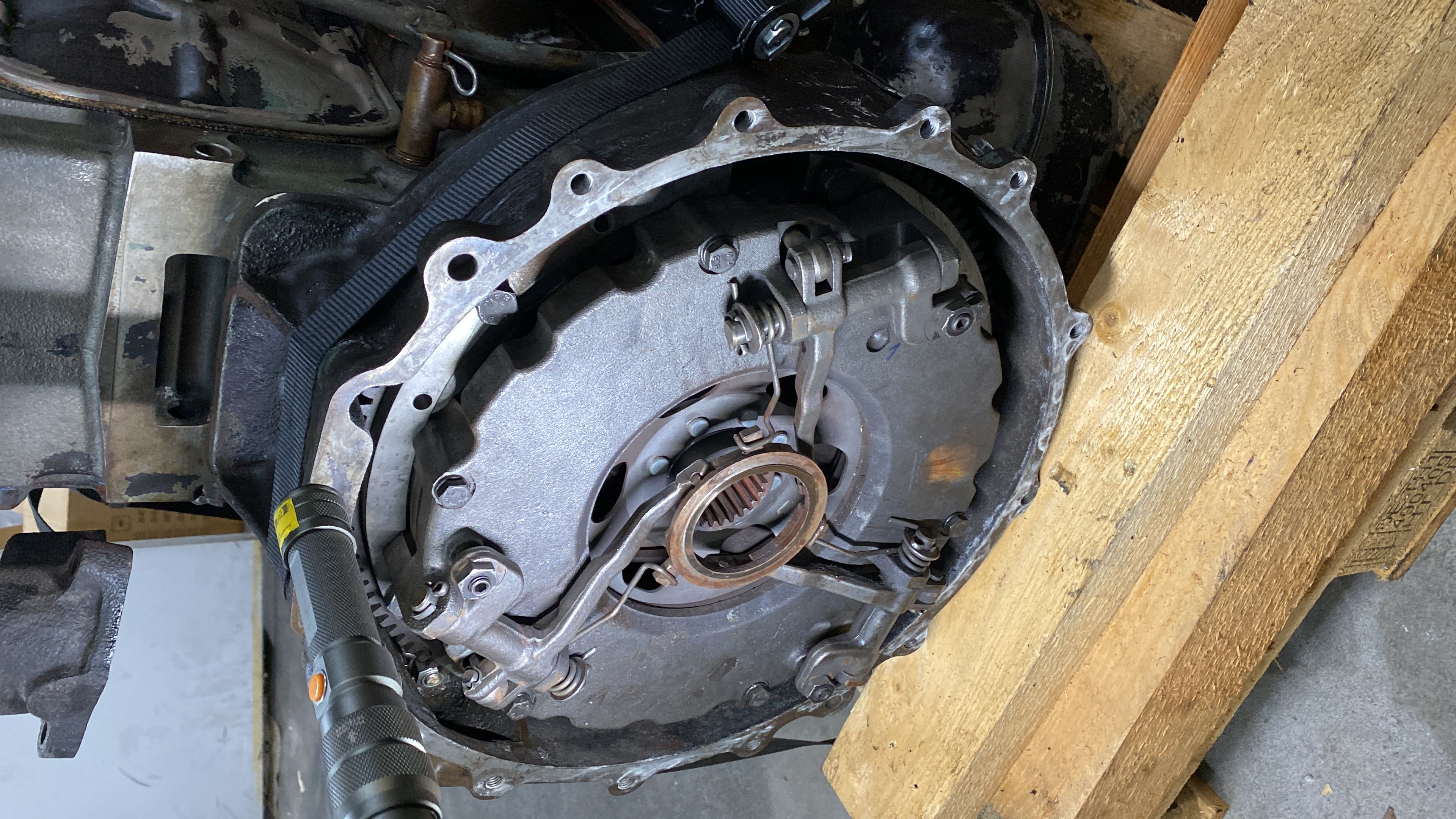

Hey
Ich würde den Beitrag gerne nochmal hochholen.
Mein Motor ist vom Instandsetzer zurück, läuft und ist eingebaut. (OM353)
Allerdings habe ich das selbe Problem wie der Ersteller hier.
Kupplung eingestellt, nix… Trennt nicht.
Es ist ebenso die Luk DT280, trete ich die Kupplung bewegt sich alles was sich bewegen soll.
Läuft der Motor, kriege ich allerdings keinen der Gänge rein (Es knirscht auch nichts, komplett still Blockiert)
Vorwärts/Rückwärts würde knirschen wenn ich es einlegen versuche, ist vorwärts drin lässt er sich aber leicht Starten.
Jemand noch eine Idee was ich prüfen sollte? Was kann ich beim Einbau falsch gemacht haben?
Anbei noch ein Bild vom Ist zustand. (Bereits mir vorher verglichen, sieht alles gleich aus wie als er noch lief)
Hoffe ihr habt noch eine Idee, ich hänge seit 3 Tagen dran.
Liebe Grüße aus Nordhessen, Lars
#574353
Hallo Lars, gerade bei der Doppelkupplung macht sich der Fehler einer falsch herum montierten Scheibe deutlich bemerkbar. Die Wege und der Platz im Automat sind sehr klein und eng. Wenn da die Scheibe falsch sitzt kann der Automat nicht arbeiten. Ich muß auch jedesmal überlegen welche Seite zum Motor kommt. Habe ich Zweifel schau ich im Netz nach. Vielleicht lässt sich etwas erkennen wenn sich jemand unter den Mog legt und in die Kupplung leuchtet während du diese trittst. Viel Erfolg, Gruß Herbert
