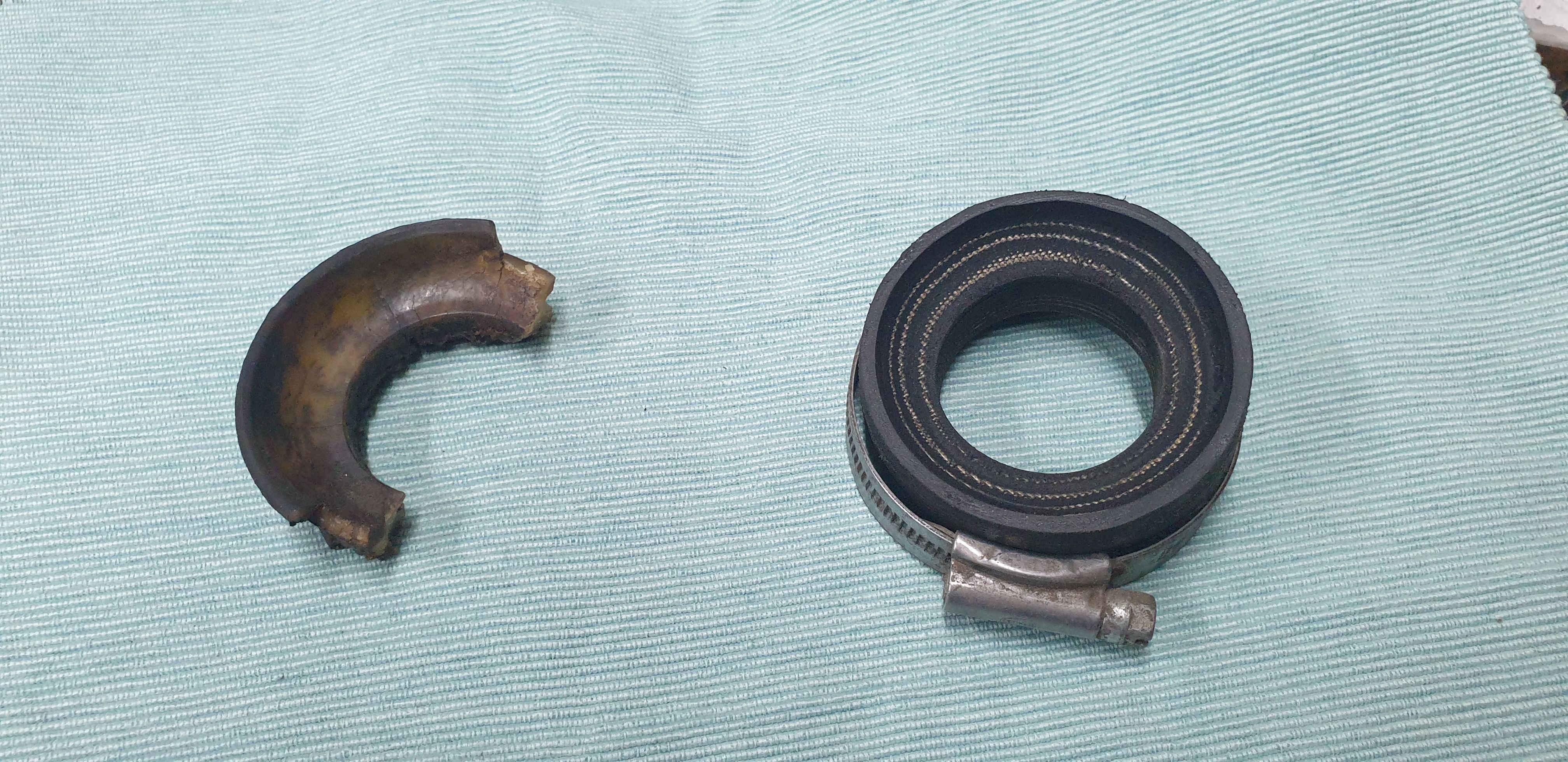

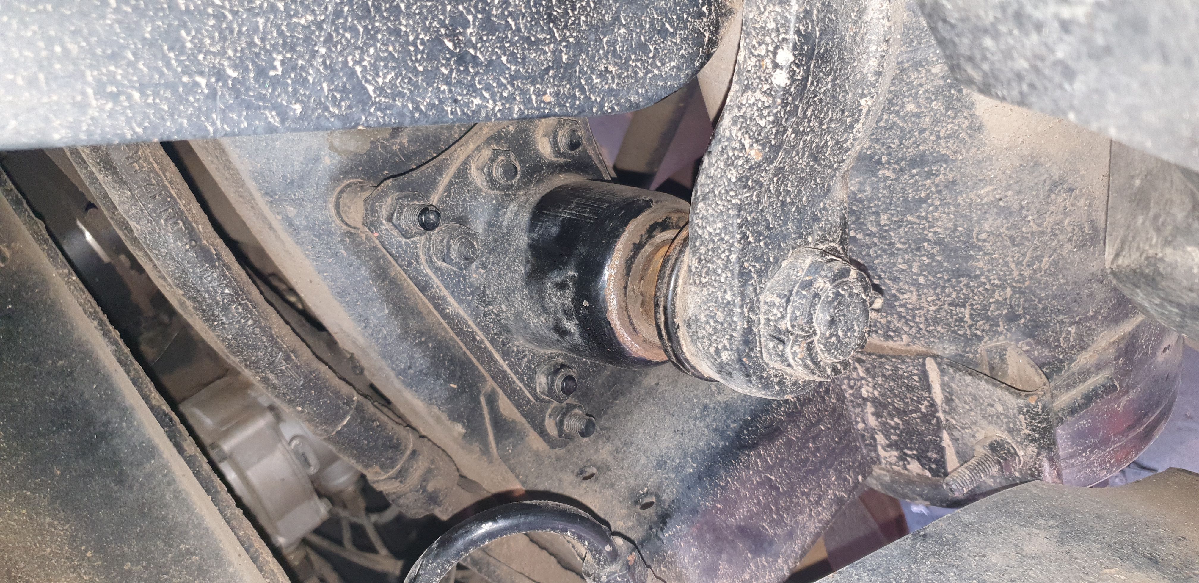

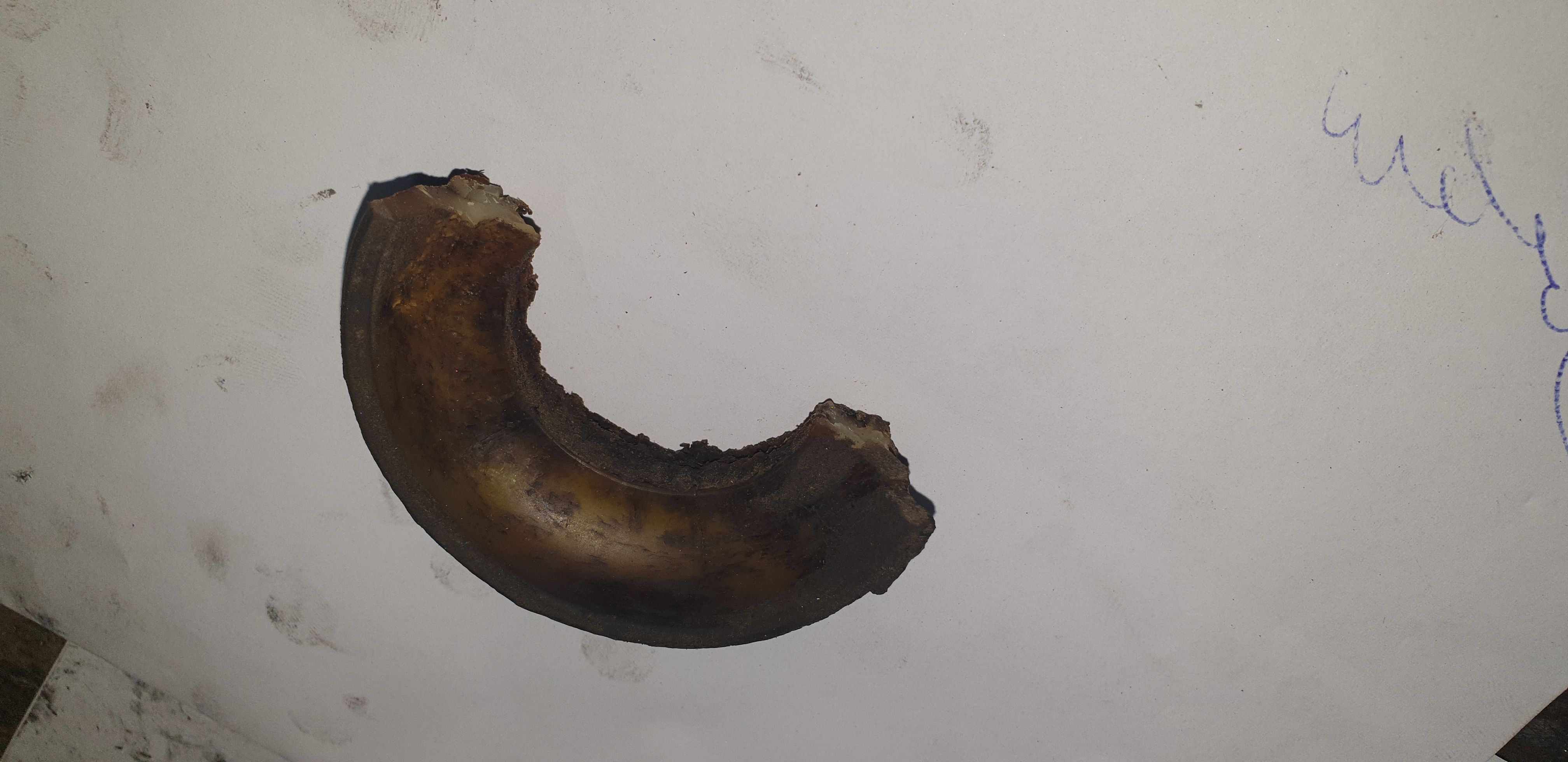

Bei meinem Stabi haben sich die Kunststoffteile direkt oberhalb am Stab zerbröselt.
Aus was ist denn das Zeug?
Dachte eigentlich es wäre nur eine Gummiabdichtung aber nachdem auf der einen Seite alles weggebröselt ist, wandert der Stabi in diese Richtung.
Hebel abziehen ist ja eher schwierig, wie ich schon gelesen hab.
Meine Idee wäre eine zweiteilige Version aus POM die mit einer Rohrschelle oder änlichem verschraubt wird!?
Gibt's noch andere Ideen?
Gruß Stefan
#577987
Hallo Rolf,
Das Problem wird eher sein die Arme von der Welle abzuziehen. Hab nur die gängigen Abzieher und nix hydraulisches und nach dem Gummiwechsel muss das ganze ja auch wieder aufgepresst werden.
Bastle gerade an einer geschlitzten Scheibe aus Förderbandgummi die ich dann mit einer Schlauchschellen befestigen möchte.
Gruß Stefan
#578855
Hallo Stefan,
ist das Thema noch aktuell?
Vor ein paar Jahren musste ich Hebel und Welle des Stabis erneuern, weil die Verzähnung an Welle und einem Hebel defekt war. Der Hebel mit noch guter Verzahnung war leider so fest, dass ich mit keinem Abzieher den Hebel demontieren konnte. Ich bin dann mit Welle und Hebel in eine LKW-Werkstatt gegangen, die haben mir die Welle mit einer hydraulischen Presse aus dem Hebel gepresst. Beim Lösen gab es einen richtig heftigen Schlag. Die Aktion hat mich 10€ in die Kaffekasse gekostet. Falls das Problem noch existiert, dir noch viel Erfolg.
