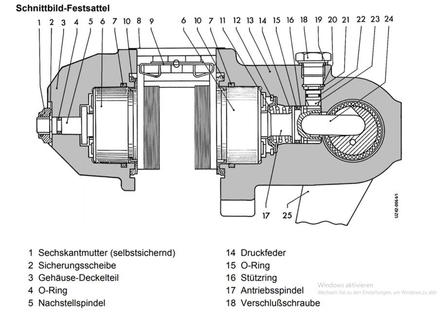

Daraufhin habe ich die entsprechende Bremszange mitsamt dem Bremshebel abmontiert und den Bremshebel von der Bremszange getrennt. Dabei fiel mir auf, dass sich in der Verschraubung, durch die der Kolben des Bremshebels in die Bremszange führt, eine erhebliche Menge Bremsflüssigkeit gesammelt hat. Zum Vergleich habe ich die andere Seite ebenfalls abmontiert, und dort war kaum oder gar keine Bremsflüssigkeit vorhanden.
Jetzt meine Frage: Soll sich im Bremshebel überhaupt Bremsflüssigkeit befinden? Nach meinem Verständnis sollte dieser rein mechanisch funktionieren. Falls tatsächlich keine Bremsflüssigkeit im Bremshebel sein darf, gehe ich davon aus, dass eine Dichtung in der Bremszange defekt ist.

Hallo Leo,
in dem Raum für die Handbremse darf keine Bremsflüssigkeit sein. Bei dem von dir beschriebenen Problem dürfe der O-Ring Nr.15 defekt sein. Mit viel Gefummel lässt dich der O-Ring tauschen ohne dass man den Sattel zerlegt. Ich hatte das Problem, dass ich die Antriebsspindel Nr. 17 nach entfernen des Sicherungsrings Nr.12 nur mit eine selbstgebauten Abzieher entfernen konnte. Das Einsetzten des Sprengrings unter der Federvorspannung ist eine Herausforderung. Geht aber mit Geduld.

Hallo Volker,
vielen Dank für deine Rückmeldung.
Ich glaube, die Zeichnung von dir stammt aus einer älteren Baureihe, oder? Die in meinem Handbuch sieht etwas anders aus.
Auf jeden Fall war die Info, dass keine Bremsflüssigkeit im Bereich des Bremshebels sein darf, sehr hilfreich. Somit weiß ich jetzt, dass ich ihn nicht auseinanderbauen oder tauschen muss.
Ich habe jetzt mal den Dichtring Nr. 21 getauscht. Allerdings muss ich sagen, dass der alte noch gut aussah.
