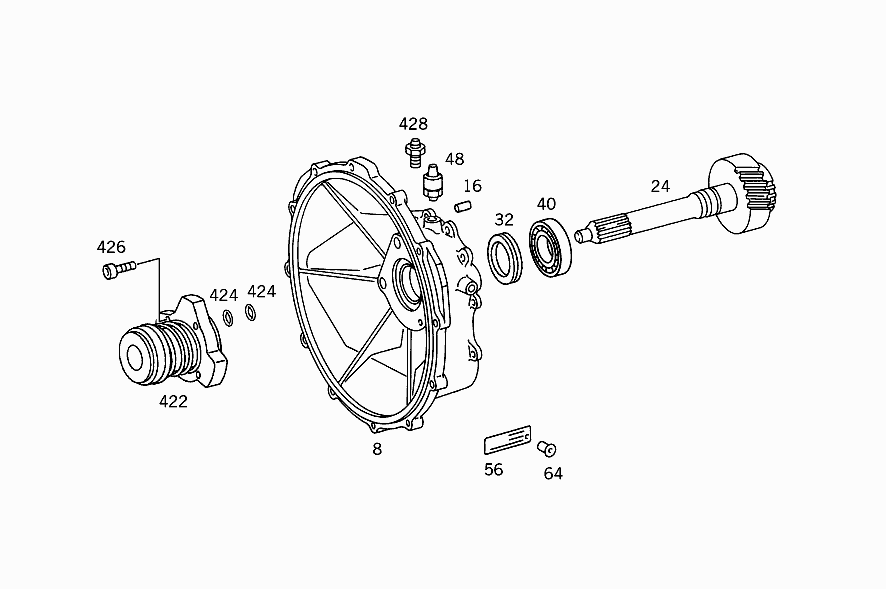

Hallo Helmut und Forumsfreude. Entlüften hat funktioniert. Kupplung greift wieder super. Danke.
Das Problem mit dem Geräusch könnte jetzt von der Feder her stammen. Wir haben nochmal alles abgeklopft aus allen Richtungen und siehe da. Das könnte es sein. Siehe Video im Anhang. Jemand ne Idee warum. Obere Schraube für die Feder halterung ist fest. Im gespannten Zustand ist es sehr laut im entspannten stark abgeschwächt.
Dafür haben wir jetzt ein weiteres Problem generiert. Im High Gang lässt sich alles wunderbar schalten 1-8 und im low Gang nur noch 1-4 der 5-8 lässt sich nicht mehr schalten während der Fahrt. Könnte das mit den 2 Steuerventilen (siehe Anhang) 460 und 430 zusammen hängen. Können uns das nicht erklären.
