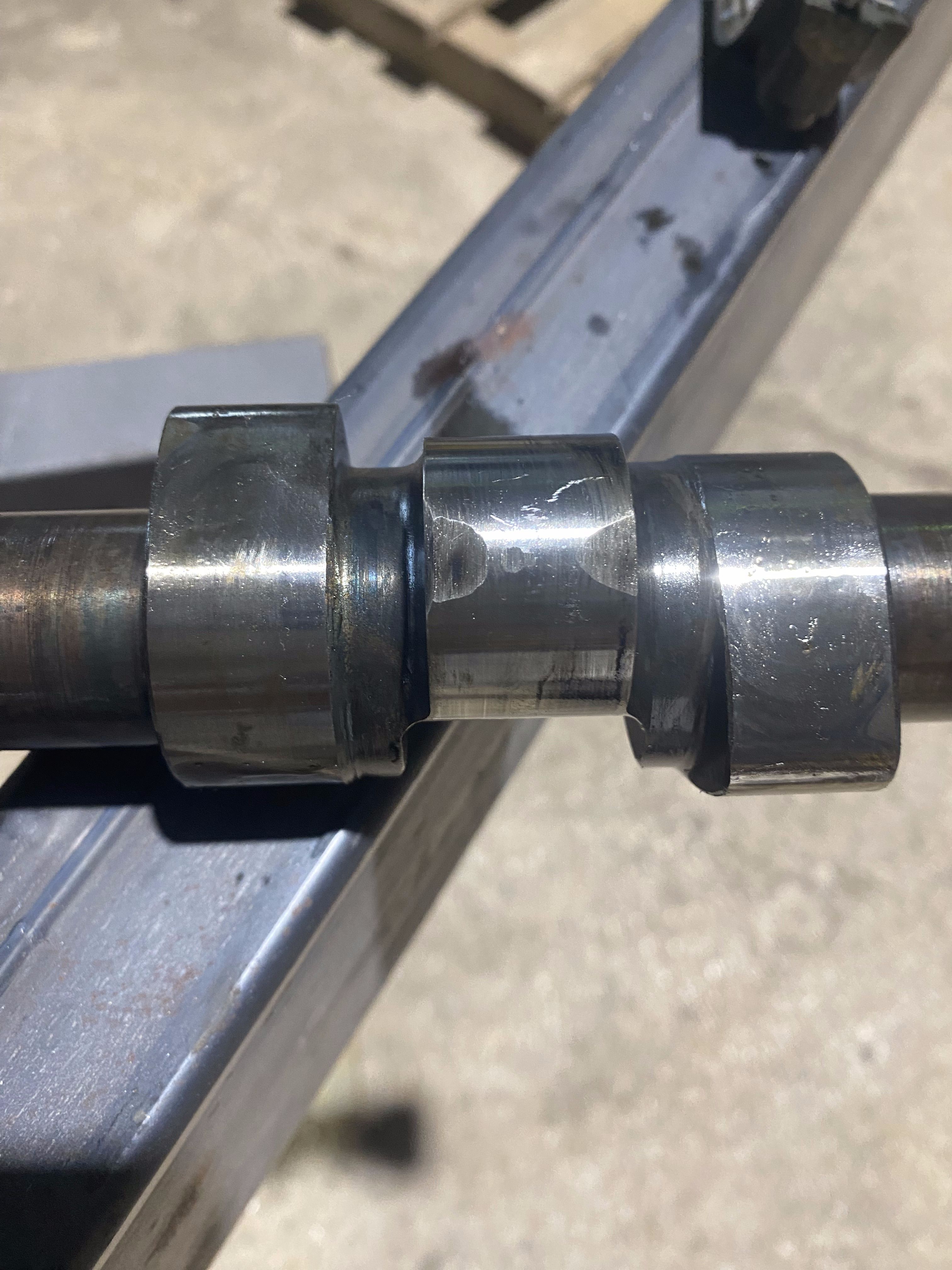

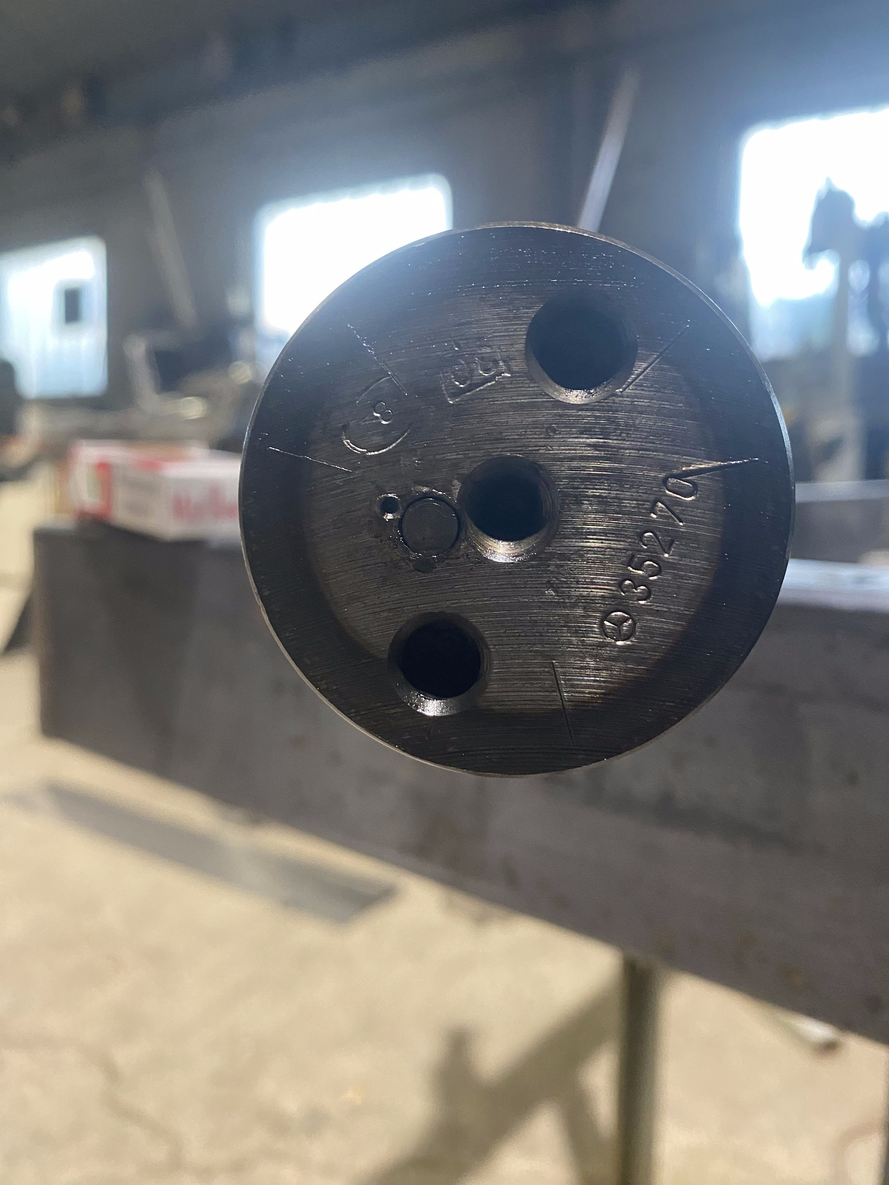

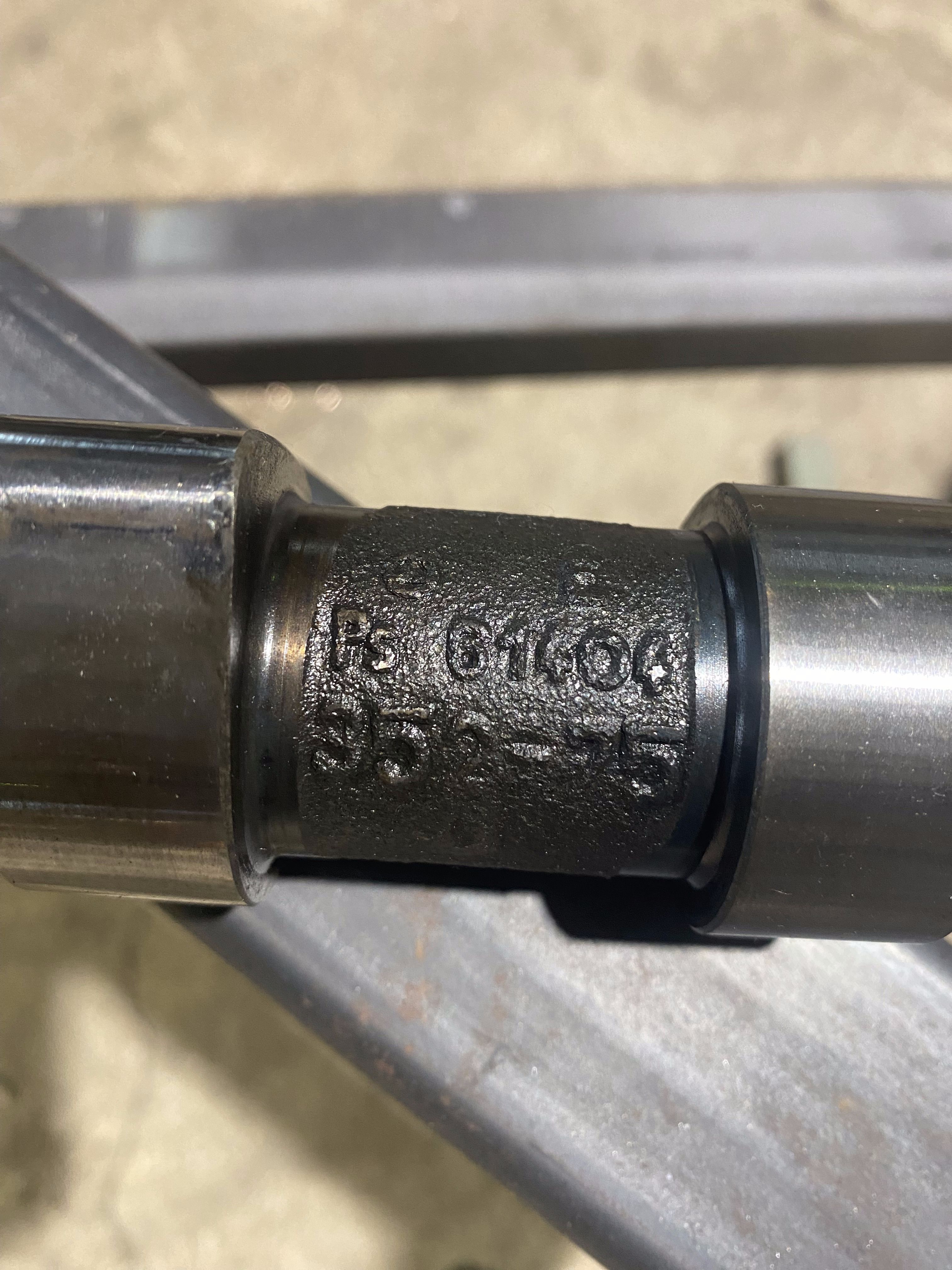

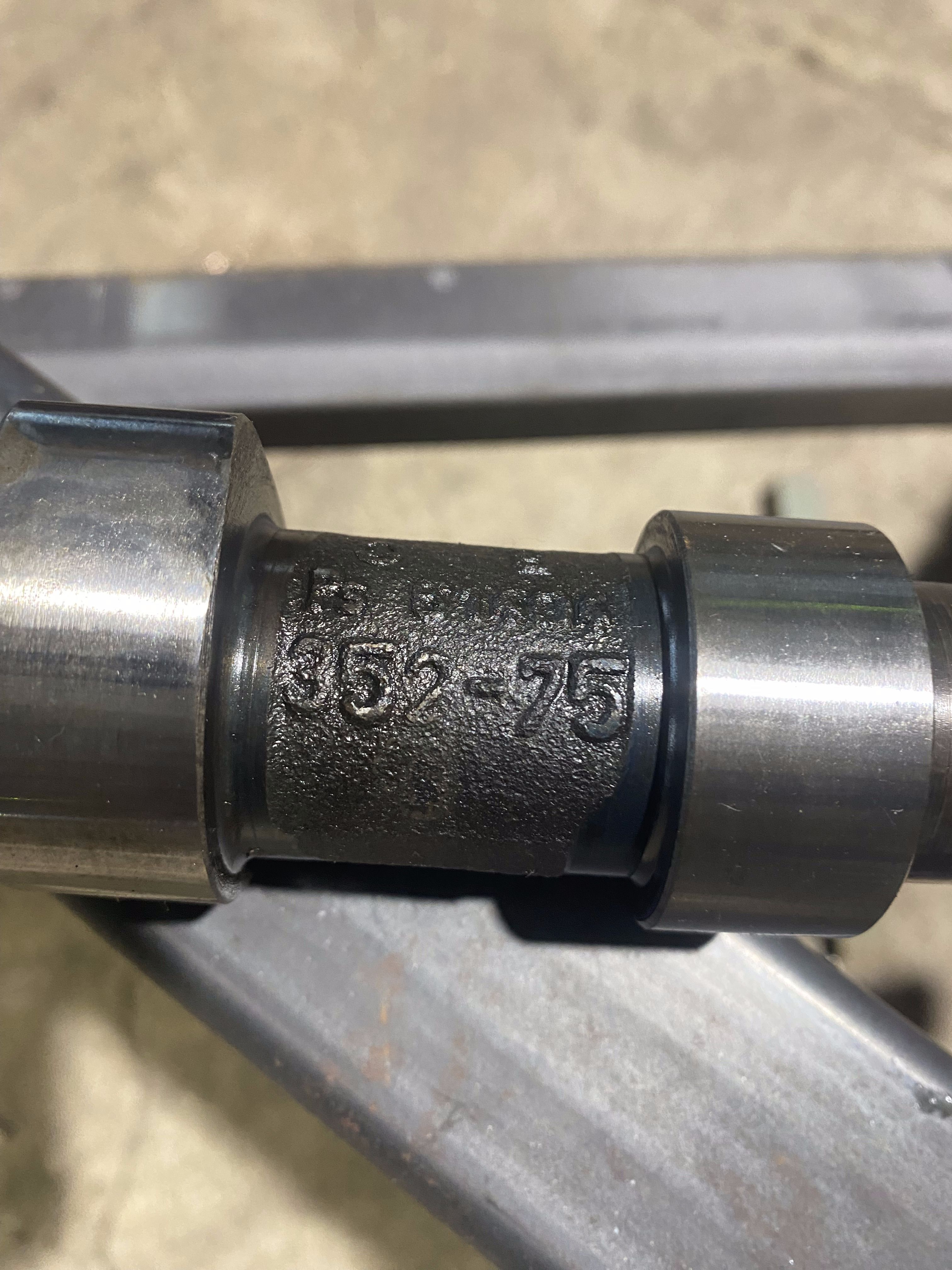

Hallo zusammen, nach einiger Überlegung habe ich mich dazu entschlossen, den Motor 352.900-007 aus dem Claas-Mähdrescher einzubauen. Allerdings habe ich ein Problem mit der Nockenwelle. Der Teil, an dem ich die Pleuelstange vom Luftkompressorkolben anschließen muss, ist beschädigt, weil ihn jemand offensichtlich mit einer Schleifmaschine abgeschliffen hat.
Daher habe ich mich entschieden, die Nockenwelle auszutauschen. Ich habe die Nockenwelle ausgebaut und brauche nun Hilfe bei der Ermittlung der richtigen Teilenummer der Nockenwelle. Außerdem kann ich in der MB-Teileliste die Nockenwellenbuchse nicht finden. Ich wäre auch für Hilfe bei der Suche nach den richtigen Buchsen und für weitere Ratschläge zum Austausch der Nockenwelle und der Buchsen dankbar.
Vielen Dank im Voraus! Tschüss, Vinko
