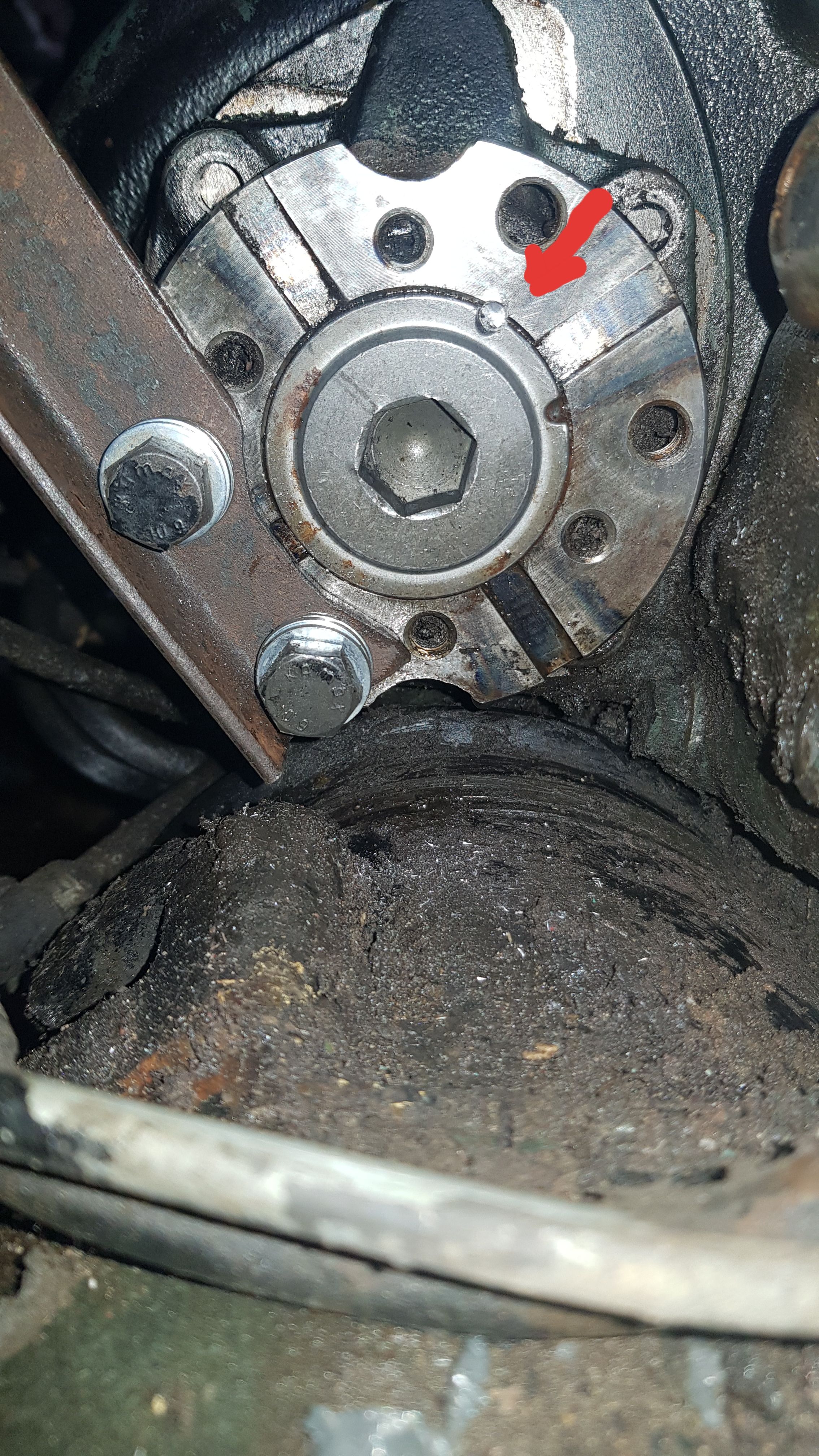

Beim Lösen der Sicherungsschraube bin ich auf einen Schweißpunkt gestoßen, der ziemlich störrisch war (siehe Pfeil im Bild). Der Stützwinkel kann jetzt ein Lied davon singen. Zum Lösen das ZW-Getriebe schalten und gegen den Winkel abstützen.
Der Abdeckdeckel hält den WeDi, davor musst du den Flansch von der Verzahnung ziehen. Die Verzahnung solltest du (wie schon oben geschrieben) beim Einbau abdichten. Beim WeDi hat mein Lagerspezialist die Nase gerümpft als ich eine Ausführung mit Staublippe wollte (Maße waren glaub Standard). Er sähe das bei (möglichen) 1000 U/min kritisch mit der Wärmeentwicklung. Nach kurzem Hin und Her ruderte er dann aber zurück. Bestärkt hat mich die Entscheidung pro Staublippe, dass man bei SFMT im Repsatz für das Verlagerungsgetriebe auch WeDis mit SL geliefert bekommt. Drehzahl ist dort ja gleich.
