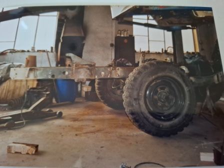

Hallo Armin,
habe noch Fotos gefunden während der Bauphase, es ist zu sehen wie viel vom 404Rahmen abgeschnitten werden musste. Die Räder waren noch 14,5 -20 . Von der Anpassung Motor Getriebe habe ich keine Fotos mehr gefunden.
Die Bildqualität lässt zu wünschen übrig, habe die Fotos von damals nur Abfotografiert.
Gruß Robert
