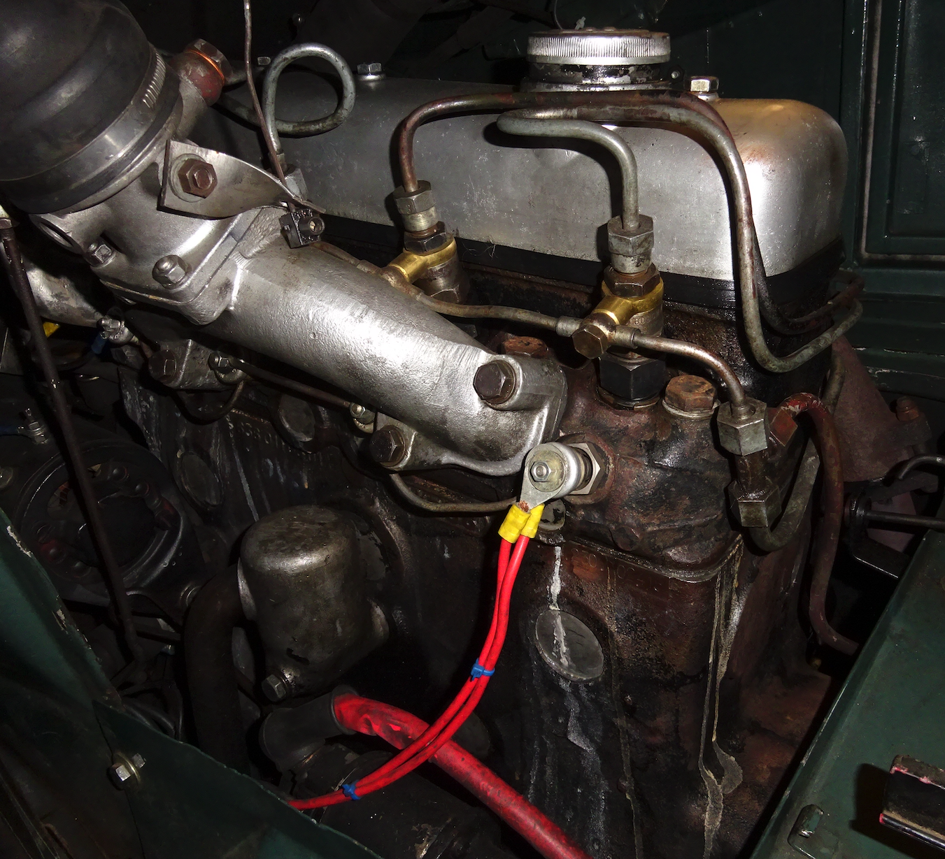

bei meinen letzten beiden Ausfahrten ist mir aufgefallen, dass der Motor etwas schlechter startet als sonst und die ersten paar Minuten (gefühlt) etwas weniger Leistung da ist. Sobald alles warm gefahren war, kam der Unimog aber wie gewohnt auf Geschwindigkeit.
Dachte erst an die Glühkerzen (wegen dem Starten) habe dann aber beim Abnehmen der Motorabdeckung gesehen, dass in den letzten 3 Wochen (da hatte ich zum letzten Mal die Abdeckung runter) die Zylinderkopfdichtung Schaden genommen hat .
Motor ist ist da nicht verölt aber anhand der weißen Ablagerungen gehe ich davon aus, dass Kühlwasser ausgetreten ist. Kühlwasserverlust ist nicht sichtbar, kein weißer Rauch aus dem Auspuff und Leistung im warmen Zustand ist auf jeden Fall normal.
Wollte an den nächsten Wochenenden den Kopf runter nehmen, die Dichtung tauschen und bei der Gelegenheit gleich mal das Ventilspiel prüfen.

Hallo zusammen muss leider noch mal mit einer Frage nachlegen.
Um zu prüfen, ob ich mir die etwas über 40km mit dem Unimog mit der kaputten Zylinderkopfdichtung zutrauen soll, habe ich heute Abend den Motor einmal 10 Minuten warm laufen lassen, um zu prüfen, ob ich sehen kann, wo das Kühlwasser her kommt.
Starten, und laufen lassen, waren wie immer unauffällig und auch im warmen Zustand eine kurze 4km Runde um den Block hatte der Motor normale Leistung.
Bin ohne Motorabdeckung gefahren, um immer mal ran zu fahren und mit der Lampe nachzusehen.
Ergebnis:
Zwei der Froststopfen im Zylinderkopf nässen leicht (das erklärt die weißen Streifen hinten) UND es kommt etwas Wasser an der ersten Schraube vom Zylinderkopf (von vorne gesehen rechts direkt am Kühlkreislauf) raus; dort ist auch das meiste Wasser, was austritt und es läuft an der Dichtung entlang. Die Schraube scheint auch nicht original zu sein und ist ggf. zu kurz.
Das ändert nichts daran, dass der Kopf runter muss aber ggf. an den dann anstehenden weiteren Arbeiten.
Denkt ihr, dass ich damit dennoch die 40km Überführungsfahrt machen kann? Wasserverlust ist wie gesagt so gering, dass dieser nicht messbar ist.
#580887
Hallo Yorck
Yorck hat geschrieben:UND es kommt etwas Wasser an der ersten Schraube vom Zylinderkopf (von vorne gesehen rechts direkt am Kühlkreislauf) raus; dort ist auch das meiste Wasser, was austritt und es läuft an der Dichtung entlang. Die Schraube scheint auch nicht original zu sein und ist ggf. zu kurz.
nach meinem Dafürhalten ist nicht sicher, dass Wasser durch die Leckage nicht in Richtung Zylinder gedrückt wird. Dann droht ein Wasserschlag, der deine Planung durch Totalverlust schlagartig beendet.
