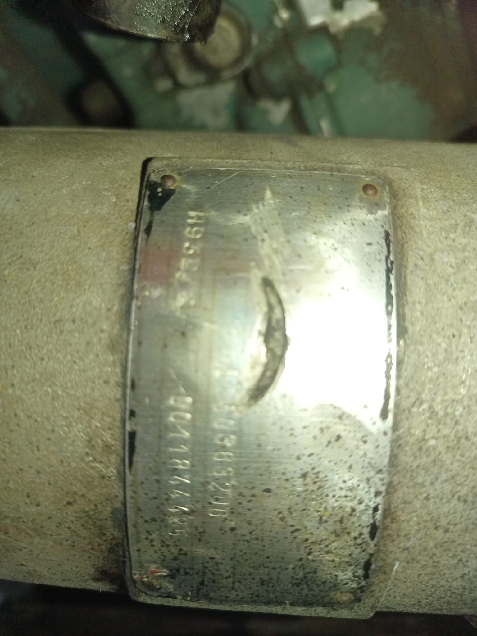

ich habe eine Frage zum Ölfilter beim OM 314.
Bei dem Motor ist das Mann Filtergehäuse H932/ 2 verbaut. Der Filter ist ein H 932/2 t und eine Art Dichring mit der Nummer MB 3141840261verbaut.
Den Dichtring finde ich nirgens im Netz.
Gruß aus dem Oberbergischen
Uwe
Filter 314 a.jpeg (244.89 KiB) 2932 mal betrachtet
Filter 314.jpeg (175.03 KiB) 2932 mal betrachtet

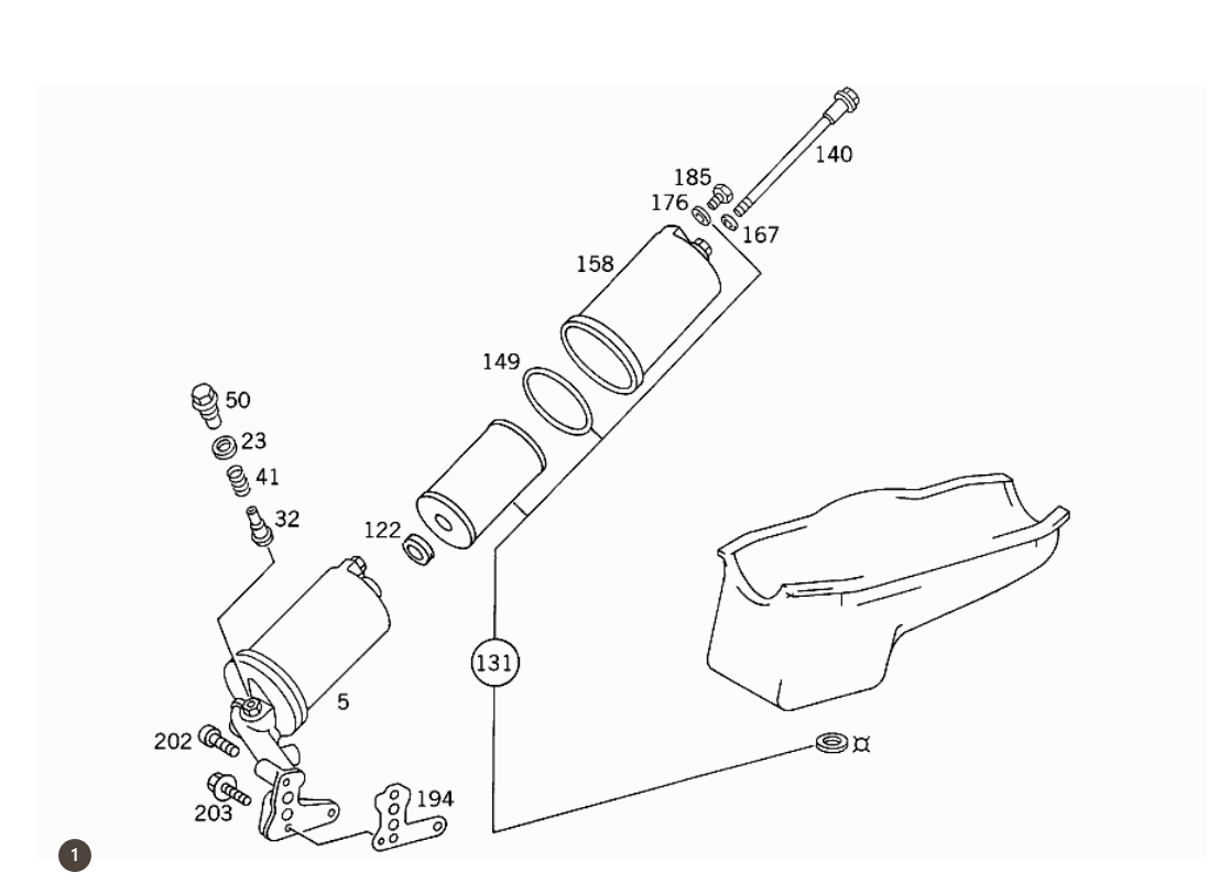

Uwe hat geschrieben: Dichring mit der Nummer MB 3141840261
ich vermute es handelt sich um das Teil 122
Screenshot 2025-06-13 at 10-10-05 M 314.970 - OELFILTER UND OELKUEHLER EPC Online WebAutoCats.com.png
Screenshot 2025-06-13 at 10-10-05 M 314.970 - OELFILTER UND OELKUEHLER EPC Online WebAutoCats.com.png (141.26 KiB) 2548 mal betrachtet

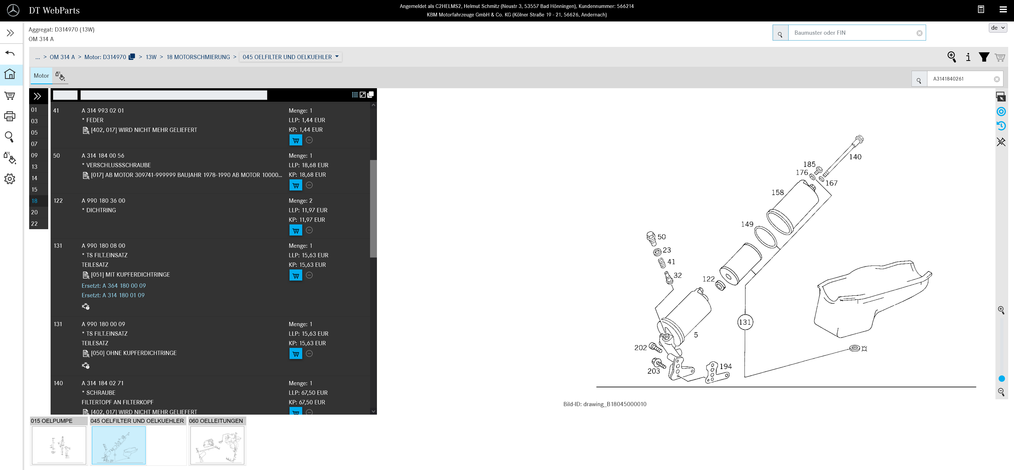

Dann findest du unter der Nummer gar nichts, weil A3141810260
bekanntlich gehen Daimler und MB jetzt getrennte Wege. Dadurch heben sich einige Nummern geändert.
Screenshot 2025-06-13 at 10-34-31 D314970.png (442.87 KiB) 2543 mal betrachtet
Daimlertrucks hätte dir das gesuchte Teil sicherlich gerne verkauft und deutlich billiger und ohne Versand.
