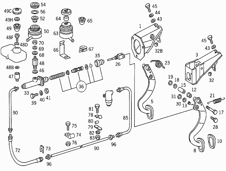

Dann habe ich das Handbuch gelesen und etwas von einer Kunststoffbuchse für das Pedal gelesen. In den Bildern ist das nicht zu sehen wo das sein soll. Wird die in die Aufnahme beim Pedal (FOTO) dort eingesetzt wo diese Spezialschraube ist durch den Pedalschaft gesteckt und dann die Schraube wieder durchgesteckt und gegengelagert? Kann es nicht besser beschreiben.
Das Teil habe ich bei Mogparts gefunden nur weiß ich nicht genau wo es hingehört. Vielleicht hast du den Hinweis für mich. Danke!
LG Rolf
#581578
Hallo Rolf
im Netz gibt es frei verfügbare EPC, da findest du deine gesuchten Buchsen, Teil 13 :wink:
#581589
Hallo Helmut, hallo Reiner.
Danke für die Antworten sowie die Darstellungen!
Da es etwas anders aussieht als in der erhaltenen Darstellung, habe ich hier nochmal ein Bild von der Exenterschraube gemacht. Das habe ich verstanden, das hiermit das Spiel zum Geberzylinder eingestellt wird.
Bei meiner Demontage sowie Zerlegung war nirgendwo eine Kunststoffbuchse eingesetzt Daher weiß ich nicht, ob nur eine fehlt oder aber 2?
Ist bei der Exenterhalterung auch eine Kunststoffbuchse verbaut? Auf der Zeichnung sieht die Geberhalterung in der Explosionszeichnung etwas anders aus. Es sind ja nach Reiners Angabe 2 verschiedene Nummern. Habe nur bei Mogparts eine Buchse gefunden.
Die eine Kunststoffbuchse kann ich erkennen in der eigentlichen Pedalaufnahme an der Besfestigungshalterung.
Sende mal ein Bild wie die Geberhalterung genau aussieht.
Möchte nur sicher gehen das wenn der neue Geber verbaut wird, nichts vergessen zu haben.
Grüße Rolf

Habe gerade die Teile beim Truck Service abgeholt. Was ich nicht verstanden habe ist deine Anmerkung zu den 2 Buchsen für die Exenterschraube. Vielleicht habe ich auch etwas falsch verstanden.
Die kennen dort nur eine Buchse für die Exenterschraube - kommt auf die Seite mit der größeren Bohrung?
Zur Info: Die Hülse (13) hat jetzt eine neue Nummer (A990 02 00 - alte Nr.: A110 2920 150). Die Exenterschraube (28) hat noch die Nummer A110 295 05 71.
Falls du noch eine Nummer für die 2. Buchse hast, könntest du mir die bitte senden. In den gefundenen Übersichten und auch im vorhandenen Fahrgestell und Aggregate Verzeichnis war das nicht ersichtlich.
Die andere Buchse wo die Lagerhülse verbaut ist habe ich ersetzt. Vielleicht ist das die 2. Kunststoffbuchse?
Viele Grüße
Rolf

Habe die Teile schon eingebaut. Daher bitte ich um Nachsicht keine Fotos zu liefern. Aber die Abbildungen zu den Teilen aus einem Katalog zur Ansicht.
Nach dem Einbau an der Kupplung habe ich mir auch einmal das Bremspedal angeschaut. Dort ist ebenfalls die gleiche Excenterschraube eingesetzt. Dort war in der Führung zum Bremspedal, wo die Exenterschraube rein passt, auf einer Seite die besagte Kunststoffbuchse eingebaut. Da alle Teile passen und auch gut sitzen denke ich das nun alles in Ordnung sein sollte.
