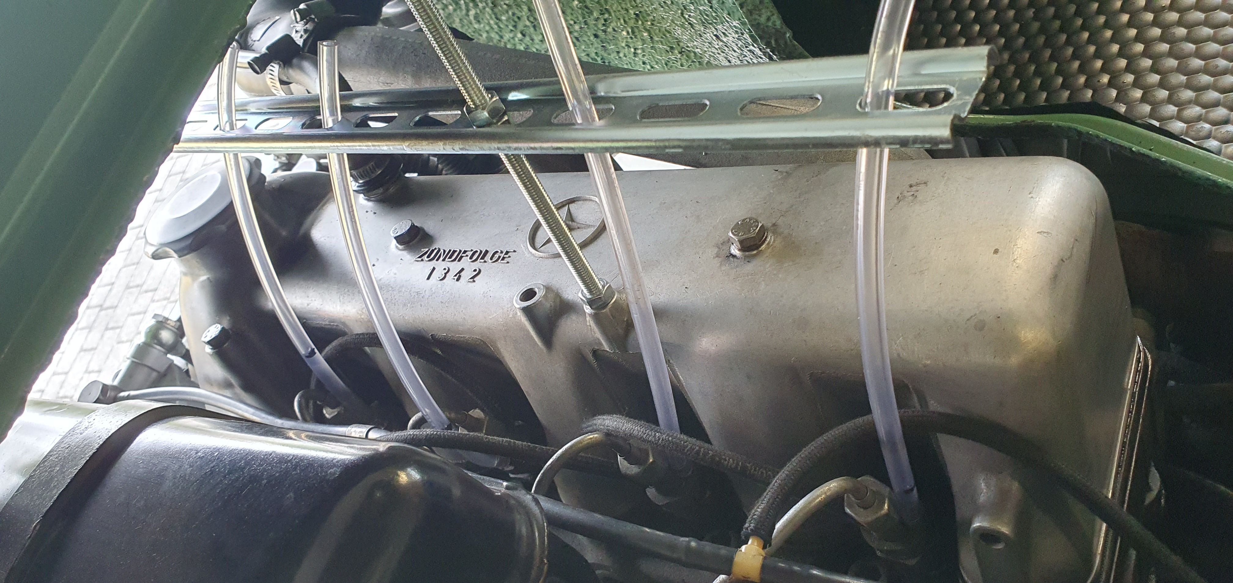

Problem mit den Aussetzern (ruckeln) beim Beschleunigen besteht immer noch.
Im Leerlauf hört man beim Auspuff auch so eine Art "Blubbern".
Habe in letzter Zeit wenig Zeit für den Unimog gehabt, bzw. habe ich an anderen Bereichen am Mog gearbeitet.
Außerdem wurde mir die Hoffnung gemacht, wenn ich ausgedehnte Probefahrten machen kann, dass das Problem verschwindet.
Habe jetzt in Richtung defekte (klemmende) Einspritzdüsen ermittelt. Hier im Forum wurde geschrieben dass man eine defekte ESD erkennt wenn man die Leckölleitung abzieht und sie, im Vergleich zu den anderen, mehr "nässt". Also mehr Diesel durch die Leckölleitung entweicht.
Um dies zu messen habe ich bei jeder ESD die Leckölleitung abgezogen und verschlossen. Den freigewordenen Anschluss habe ich jeweils mit transparenten Schläuchen belegt.
War überrascht dass so wenig Diesel aufsteigt. Mir ist aufgefallen dass Luftblasen aufgestiegen sind. Beim Gas geben wurden die Luftblasen mehr. Ist das normal? (Siehe Video)
Nach etwa 15min Motorlauf ergaben sich folgende Dieselsäulen in den Schläuchen: 48mm, 41mm, 65mm und 95mm. Innen Durchmesser Schlauch = 4mm. Deutet der Unterschied auf eine defekte bzw. klemmende ESD hin?
Nach etwa 2 Std. Stillstand ist der Schlauch mit 65mm komplett ausgelaufen. Alle anderen nur ein paar mm.
Es war nichts feucht unter den Leitungen. Läuft der Diesel durch eine schlecht schließende ESD ab?
Kann aus diesen Ergebnissen jemand etwas ableiten?
Gruß Andreas
Versuchsaufbau
Versuchsaufbau
