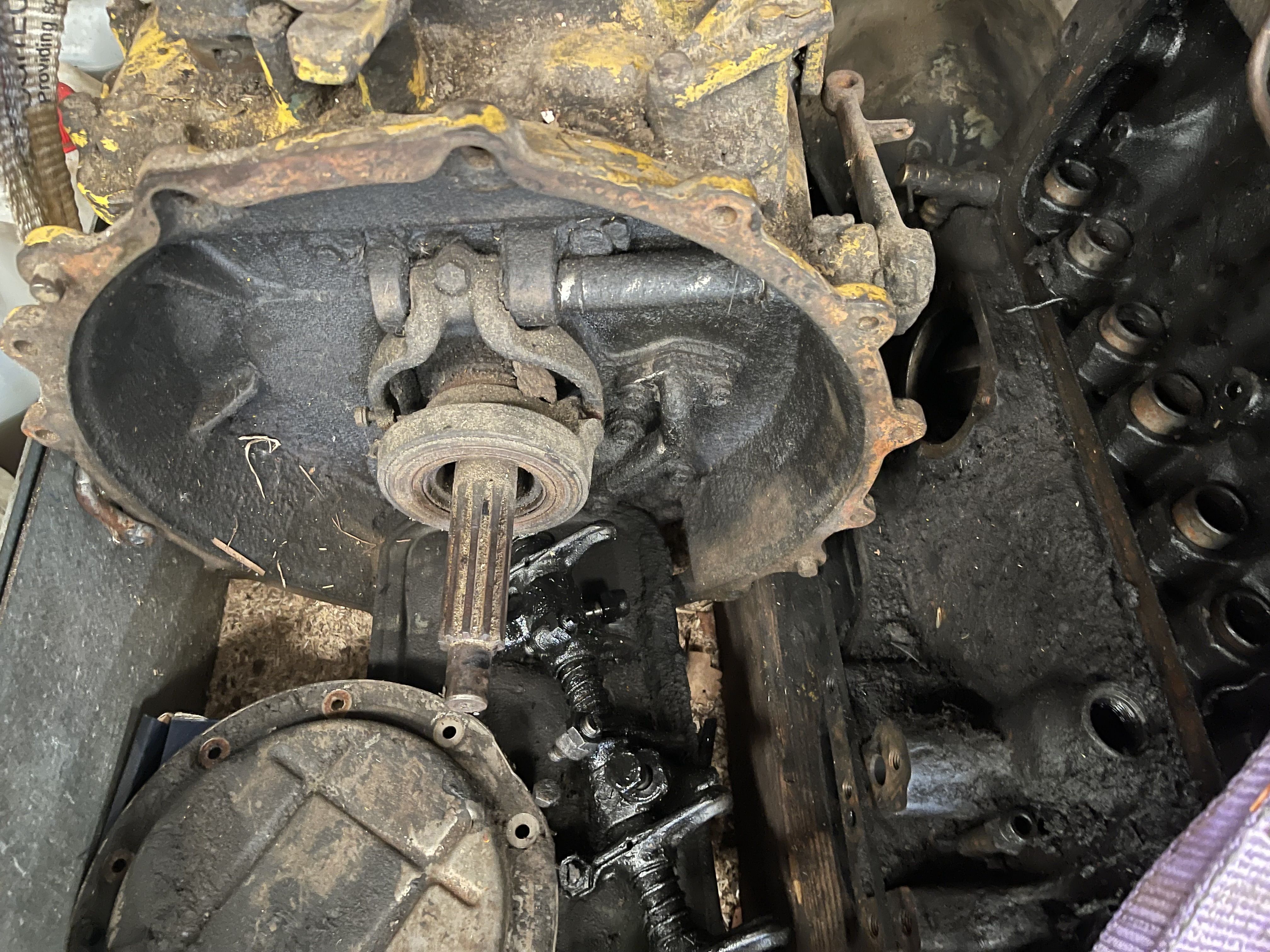

Hallo Leute
Hier ist Marco Schellhammer
Ich hätte mal eine Frage an alle Getriebe Spezialisten von euch
Zur Zeit Hale ich ein Getriebe im Regal stehen das ich in einen u54 (403) einbauen möchte
Weis aber nicht ob dieses geht
Laut Aussage wahr es nicht in einem Unimog verbaut???
Ich hoffe ihr könnt mir weiterhelfen
N

#582428
ds Getriebe von meinem 403 sieht ähnlich aus, ohne Zapfwellenantrieb nur mit Deckel links.
Ob es F oder G ist das sieht man an der rechten Seite. Bei F ist ein geschraubter Deckel dran.
Ob es in deinen Mog passt hängt davon ab was jetzt für ein Getriebe drin ist. F oder G? Weil bei F oder G die Kardanwellen unterschiedliche Längen besitzen.
#582432
wegen der hohen Variantennummer gehe ich von einem späteren G-Getriebe aus.
mdeacon hat geschrieben:Laut Aussage wahr es nicht in einem Unimog verbaut???
das UG2 wurde auch beim Tremo, LESA, Uniknick, Unitrac und MB-Trac verbaut.

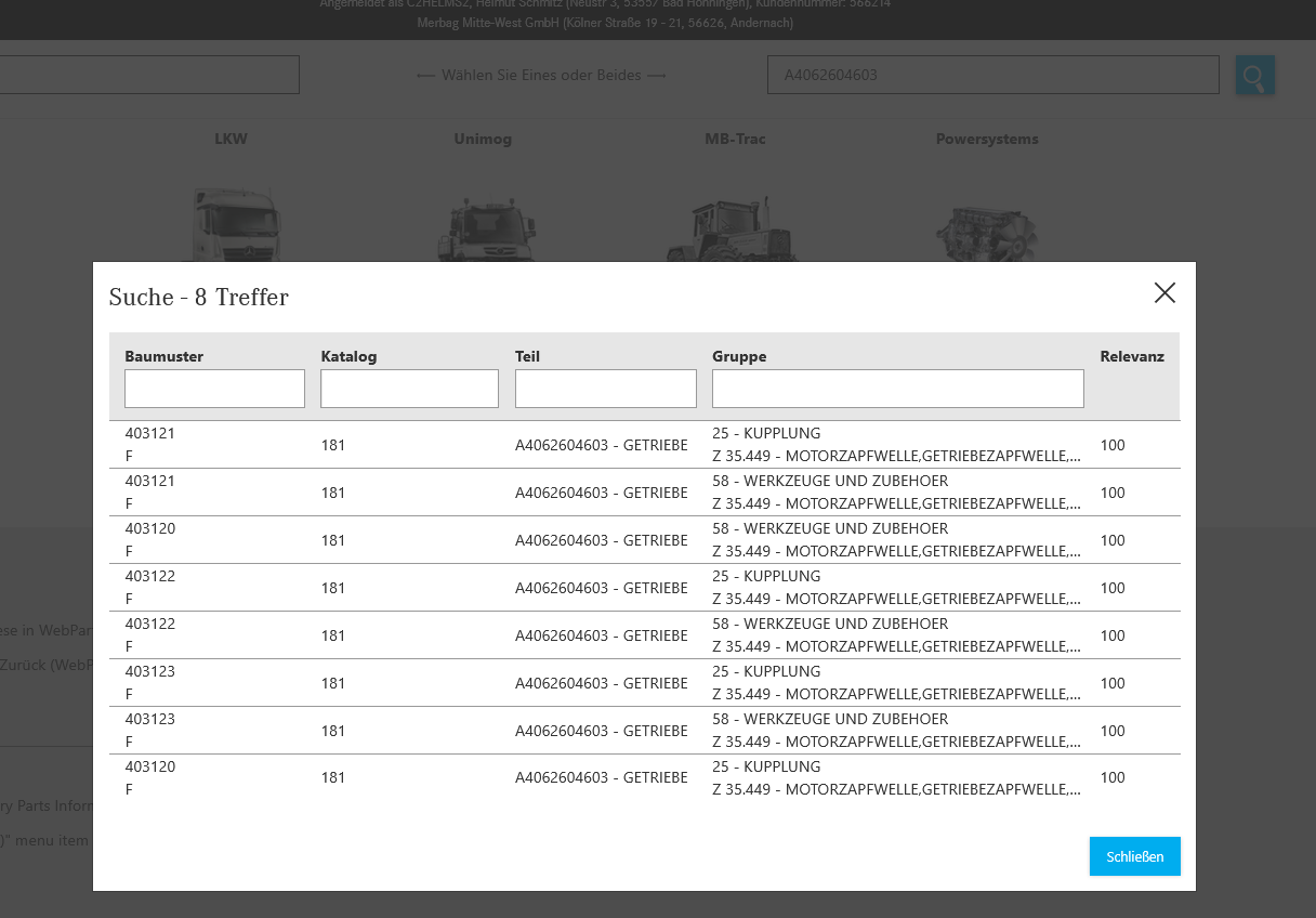

#582436
ein Blick in WebParts sagt wo das Getriebe verbaut ist und welche SA.

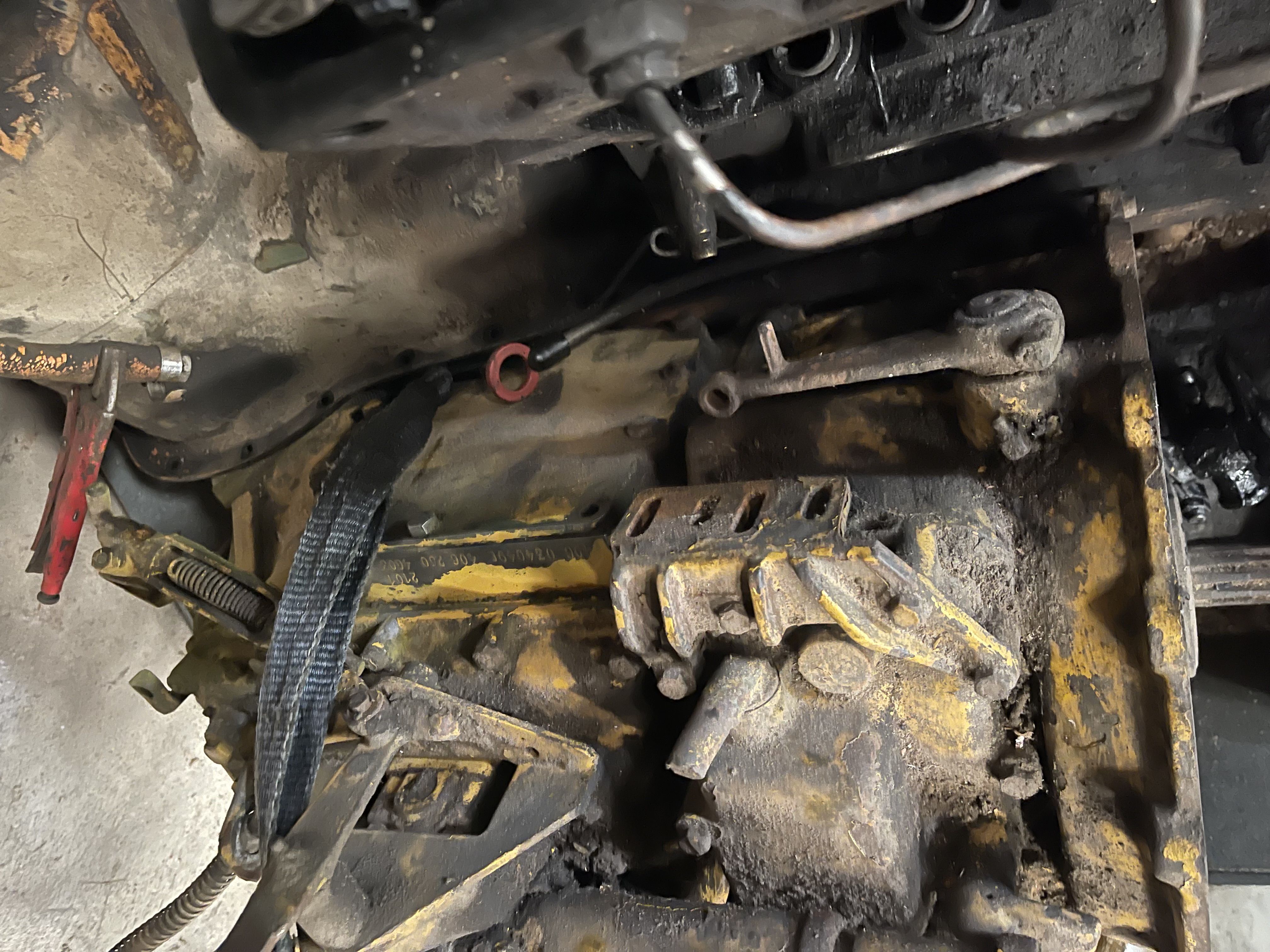

#582447
6 Gang getriebe mit Vorschaltgetriebe, Einfachkupplung ohne Zapfwellenantrieb. Der verlängerte Schalthebel lässt böses ahnen. Warum macht jemand so etwas? Lässt sich vielleicht nur noch schwer schalten? Oder wie beim Hahne Willi, nachdem ihm ständig der hebel vom Vorschaltgetriebe auf Null / raus gesprungen ist hat er ein Flacheisen dran geschweisst und das dann wiederum weiter hinten an die Kabine. Dann blieb der Gang drin, zwei Wochen höchstens. Anschließend war der Schaden größer als vorher........
Gruß Herbert

mdeacon hat geschrieben:Eventuell hilft das weiter sind aber nicht die besten Bilder
ich habe doch oben die Liste der infragekommenden Spenderfahrzeuge und die zugehörige SA aus der Daimler-Datenbank gelistet. Ja, die Teile-Nr war auch für einen 403 vorgesehen, das war doch deine Frage. Auf was bist du den hinaus?
Ein abgebrochner Schalthebel am Vorschaltgetriebe und ein "Kraftverstärker" am Hauptgetriebe lassen eher ein Entsorgungsobjekt oder Groschengrab vermuten.
#582497
Danke für diese antworten das mit dem Hebel ist eine Täuschung.
Da hängt etwas vom Regal runter vor dem Hebel
Der Hebel ist nur etwas verbogen
Da ich meinen im 314 tauschen werde
Dachte ich mir das Getriebe gleich mit zu tauschen
Wahr mir bloß nicht sicher ob dieses Getriebe passt da es angeblich von einem Radlader sein soll
Ich kenne aber keinen Hersteller der Mercedes Getriebe mit Motoren in einen Radlader eingebaut haben sollte??
Innen sieht das Getriebe nicht schlecht aus
Aber das ist in meinem Augen nicht aussagekräftig
