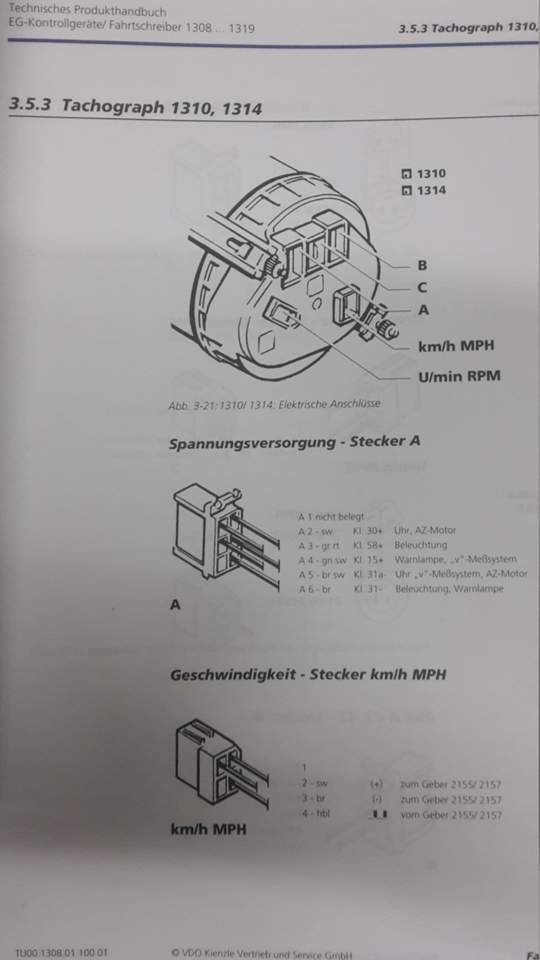

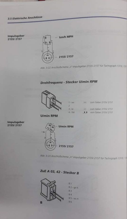

vielleicht hilft das. Es gibt für den 1308... ein Produkthanbuch von Kienzle, das habe ich aber nicht.
Markus
Kienzle 2.jpg (34.55 KiB) 33 mal betrachtet
Kienzle 1.jpg (42.37 KiB) 61 mal betrachtet
