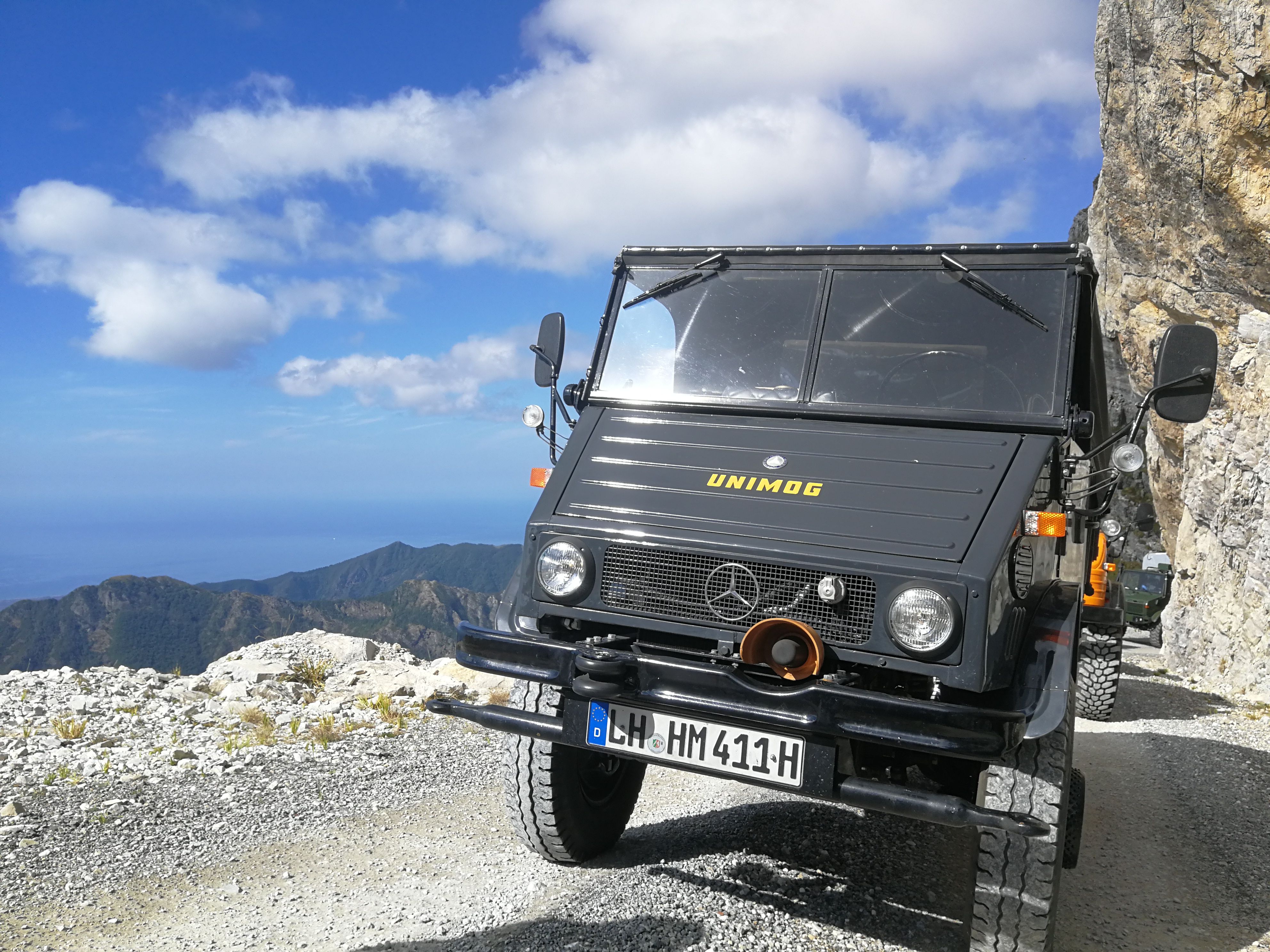

Hallo Sepp,
Ich kann dir Bilder von einem ähnlichen Reifen 7.50-18 auf meinem blauen 411.110 zeigen.
Der Reifenaufbau und das Profilbild ist vergleichbar. Durch den hohen Geschwindigkeitsindex bis 120 Km/h sind diese Reifen viel laufruhiger als ein MPT Mischprofil. Mitas bietet hier eine vernünftige bezahlbare Qualität an.
Für Strassenfahrten ideal, im leichten Geländeeinsatz immer noch zugstark. Ackern oder Gelände Einsatz bei schwerem Boden natürlich grenzwertig.
:technik Mein Mog hat hier die breiten Kotflügel für 10.5- 18 montiert, das sieht natürlich bei schmalen Kotflügel besser aus :D
Jochen

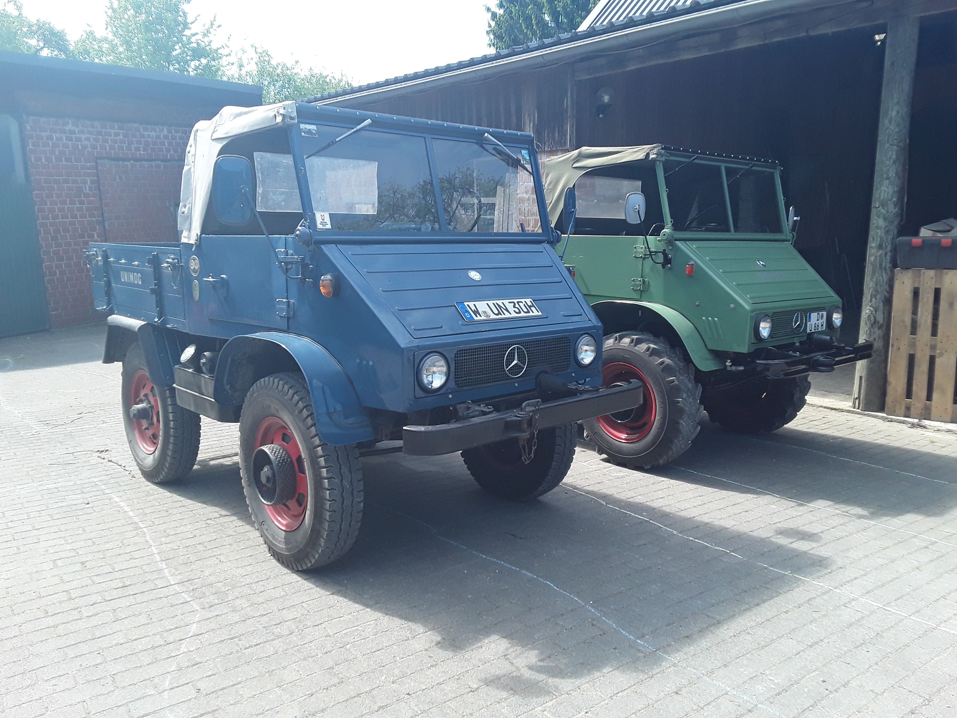

ich fahre auch die 7,5x18 16PR Village Bus Tire und war damit mehrfach in Italien. Auf der VA sehr gut lenkbar und spurstabil. Da man an der VA wenig einstellen kann, sollte man regelmäßig die Räder durchwechseln.
Bei mir mit schmalen Kotflügel. Natürlich kann die Optik mit den breiten Schlappen nicht mithalten. Aber ich habe damit immer das Ziel erreicht.
