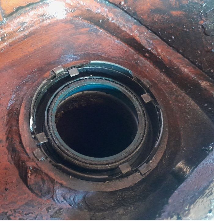

Heute die inneren Simmeringe des Achsgehäuses herausgenommen.
Auch der Simmering in der " Buchse mit Rohrstück" wurde entfernt. Hierzu musste dessen Haltering entfernt werden. Dies ging aber nur durch aufschlitzen, da er am hinteren Ende gegen die Buchse verbördelt ist. Ersatz ist bestellt...und wird auf eine andere Art gesichert.
Diese Verbördelung wurde m. E. in der Serie vor dem einpressen der "Buchse mit Rohrstück" in den Achsschenkel vorgenommen. Insgesamt ist das keine reparaturfreundliche Lösung.
Zuletzt geändert von Winni59 am 09.03.2026, 15:09, insgesamt 2-mal geändert.
#584335
TIPP
zur Entfernung der inneren Simmeringe aus der Blechaufnahme im Achsgehäuse:
Ein kraftvolles herausstemmen aus der Blechaufnahme ist ohne weiteres nicht möglich, da sich die Blechaufnahme entweder deformiert oder sich diese aus ihren Fixierungslaschen löst.
Ich habe daher den Metallring der Simmeringe mit einem kleinen Rundschleifer abgeschliffen. Dabei nicht in die Blechaufnahme eintauchen!
Dadurch sind die Simmeringe dann so geschwächt, dass sie sich recht leicht entfernen lassen.
