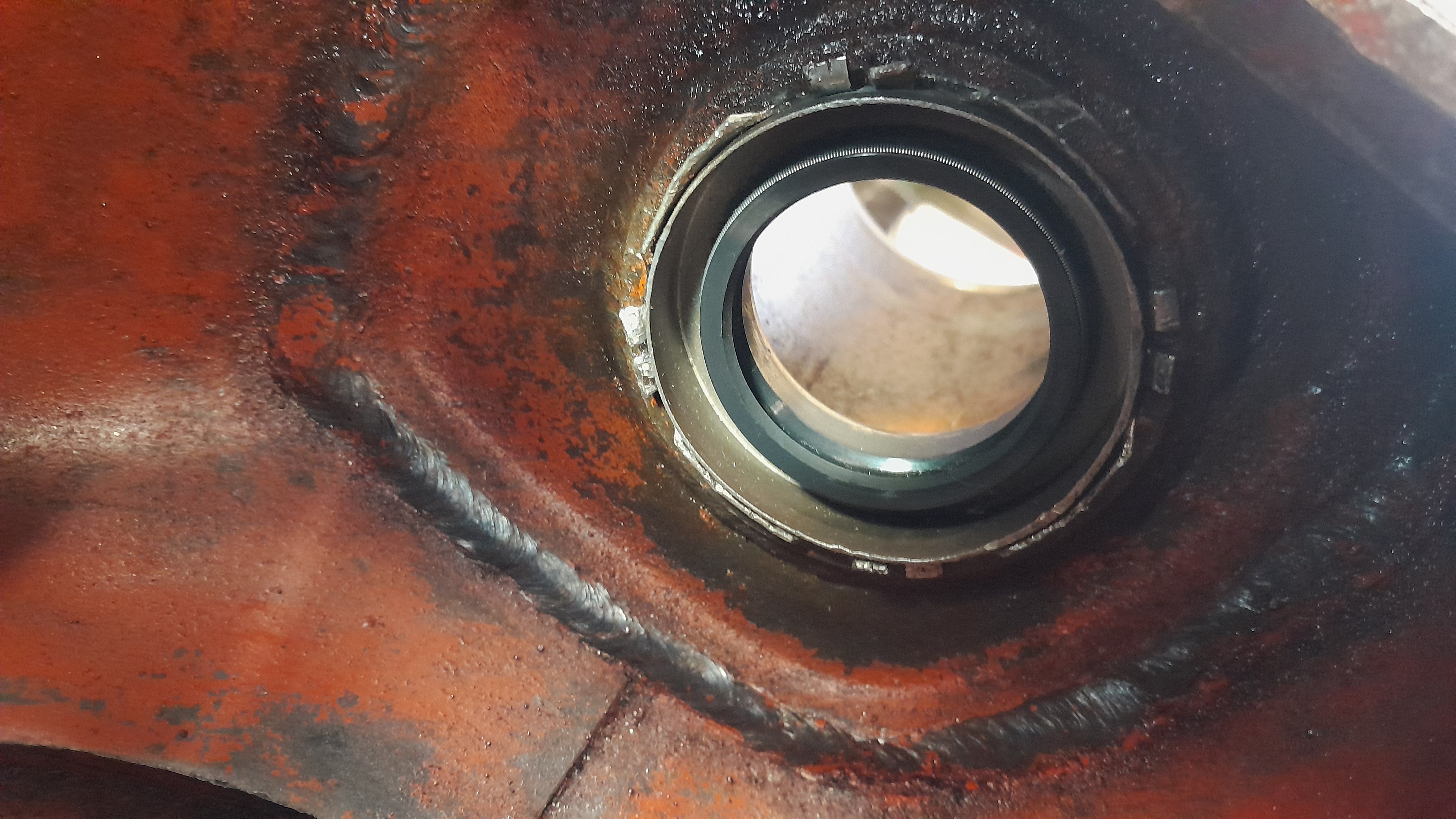

Heute die inneren Simmeringe des Achsgehäuses herausgenommen.
Auch der Simmering in der " Buchse mit Rohrstück" wurde entfernt. Hierzu musste dessen Haltering entfernt werden. Dies ging aber nur durch aufschlitzen, da er am hinteren Ende gegen die Buchse verbördelt ist. Ersatz ist bestellt...und wird auf eine andere Art gesichert.
Diese Verbördelung wurde m. E. in der Serie vor dem einpressen der "Buchse mit Rohrstück" in den Achsschenkel vorgenommen. Insgesamt ist das keine reparaturfreundliche Lösung.

Die Montage des ersten Simmerings (Metallgehäuse, jedoch nicht Bauform C) in die im Achsgehäuse sitzende Blechaufnahme des Achsgehäuses gestaltet sich schwieriger als gedacht.
Die Passung Simmering / Blechaufnahme ist extrem straff, geht deutlich über das mir bekannte hinaus. Nach 1,5 Stunden habe ich meinen Versuch, den Simmering mittels einer Gewindestange einzuziehen, erstmal abgebrochen. Der Simmering läßt sich bislang einfach nicht symetrisch einziehen, sondern kippt einseitig in die Bohrung der Blechaufnahme.
Weiterer Versuch folgt.....
#584339
Nach einem weiteren Versuch sitzt nun der erste Simmering in seiner Blechaufnahme.
Eingezogen mit einer Gewindestange M12, nachdem sich M8 als zu schwach erwies.
Ein anfängliches einseitiges einziehen habe ich dadurch kompensiert, dass ich die Druckplatte am tiefsten Punkt unterlegt habe und so der hochstehende Teil nachgezogen werden konnte.
Jetzt scheint es so zu sein, dass der Simmering noch ganz knapp nicht an seiner Endposition angelangt ist, weil die Druckplatte (2mm- Blech plus Flachstahl) mit auf der Blechaufnahme aufliegt. Schaue nun also nach einem ca. 20mm langen Rohrstück mit ca. 60mm Durchmesser, das ich in den Simmering einlegen kann. Dann ziehe ich auf Endposition.
P.S. Als Gegen-/Haltepunkt zum Einziehen dient der konische Trichter der Blechaufnahme. Der zeigte sich als stabil zur Aufnahme der Zugkraft.

Mit Hilfe des zuletzt beschriebenen Rohrstückes habe ich nun beide Simmeringe in ihrer Blechaufnahme positioniert.
Danach am rechten Achschenkel den äußeren Simmering und dessen Haltering montiert. Nachdem eine Rundumbördelung am Haltering nicht möglich ist, habe ich den Haltering an gegenüberliegenden Stellen eingesägt und nach dem aufschlagen die entstandenen Laschen umgebogen. Das sollte m.E. ein selbständiges lösen verhindern.
