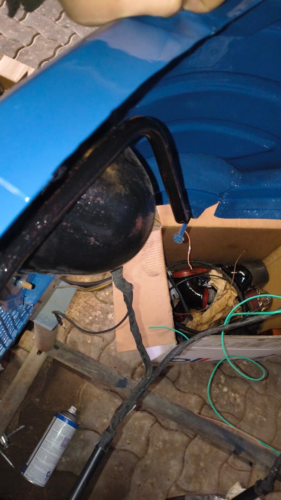

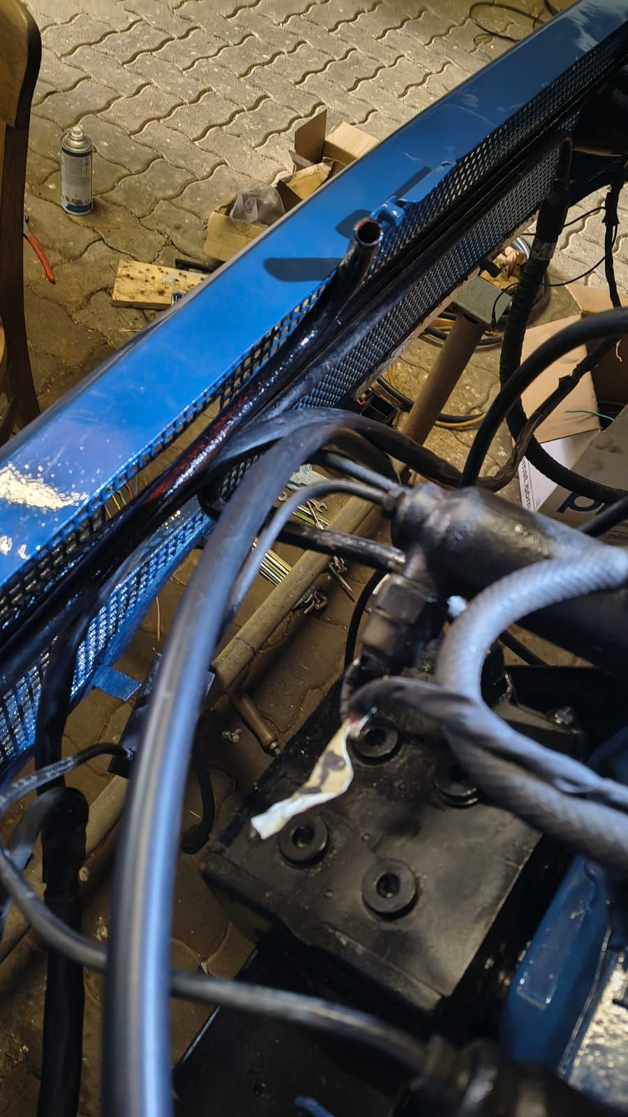

Guten Abend,
ich möchte das alte Thema mal aufgreifen, da ich gerade eine ähnliche Frage habe:
Aktuell bin ich dabei das geschlossene Fahrerhaus meinen 421/U45 wieder mit Innenleben zu befüllen und möchte also auch die Heizung wieder einbauen. Leider war die schon vorher nie so richtig verbaut, also habe ich auch keine Referenz mehr für die Schläuche/Rohre.
Ich habe ein Rohr, dass fast über die ganze Breite das Fahrerhauses geht und dann beim Lampentop der Beifahrerseite endet.
Ein kürzeres Rohr, das wahrscheinlich irgendwo kurz vorm Kühler endet.
Ende_kurzes Rohr.jpeg (199.64 KiB) 549 mal betrachtet
Aber wie genau liegen die richtig? Kommt das kürzere an den oberen oder unteren Anschluss der Heizung? Generell ist mir das noch etwas suspekt. Ich habe die jetzt ungefähr vor den Anschlüssen der Heizung liegen und dann "wollen" die so liegen, dass sie quasi direkt unterhalb des oberen Trägers am Kühlergrill vorbei laufen. Allerdings steht das kurze Rohr dann ja zu weit nach oben?
Hat einer vielleicht ein paar Bilder, wo ich mir mal ansehen könnte, wie die richtig zu liegen haben? Das würde mich sehr freuen.
Beste Grüße
Sebastian
#584484
Hallop Sebastian
unabhüngig wie der optische Verlauf ist, die heiße Seite kommt an den Anschluss mit dem Absperrventil, der Rücklauf an den unteren (Kalten) Kühleraustritt.
