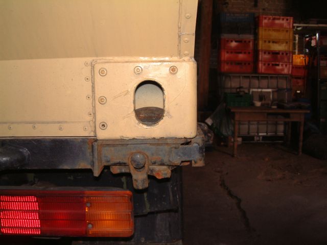

ich suche Bilder oder eine gute Beschreibung von Shelterbefestigungen mittels Containerlocks auf einer Unimog Ladefläche. Ich fahre einen U1300L und möchte, nach dem ich jetzt das Holz erneuere, auf meiner Ladefläche Containerlocks zur Shelter befestigung anbringen. Hat da vielleicht einer Bilder von oder kann mir jemand sagen wie er das gemacht hat? Über die Suchfunktion habe ich nicht viel in Erfahrung bringen können :?

anbei zwei Fotos, wie ich das Problem gelöst habe. Bei den Verschlüssen handelt sich um "normale BDF Verschlüsse. Diese habe ich bündig in den Pritschenrahmen eingeschweißt. Möchte den Koffer im Moment für weitere Fotos nicht runter nehmen, da nächstes Wochenende AMR ansteht.

Günni ich danke Dir für die Schnelle Antwort. Aber was hast Du für einen Koffer? Der passt ja grade so auf die Ladefläche ?!
