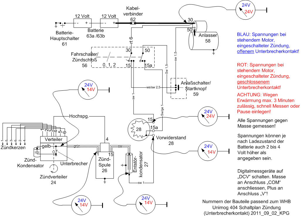

Hallo Zusammen,
Ich hab den Vorschlag von Magnus mal aufgegriffen und die Spannungen in dem Stromlaufplan eingefügt. Wichtig: Die Kontrolle der Spannungen dient nur der Fehlersuche im statischen Zustand, d.h. wenn der Motor nicht dreht.
WICHTIG:
Bei der Messung mit geschlossenem Unterbrecherkontakt die Zündung so schnell wie möglich wieder ausschalten, spätestens nach 3 Minuten! Bei dieser Messung fliesst Dauerstrom durch Unterbrecherkontakt, Zündspule und Vorwiderstand. Das belastet die Bauteile und die Batterie!
Bei laufendem Motor wird der Zündstrom ja durch den Unterbrecherkontakt für jede Zündung unterbrochen, dadurch haben die Bauteile zwischendurch Zeit, sich zu erholen. Ausserdem wird der wirksame Widerstand durch den dann wirkenden Scheinwiderstand der Zündspule um 10er Potenzen größer, so dass der Strom deutlich kleiner wird.
Bei stehendem Motor und geschlossenem Unterbrecherkontakt wirkt der DC Widerstand der Zündspule von ca. 7 Ohm in Reihe mit dem Vorwiderstand von ebenfalls ca. 7 Ohm, also 14 Ohm an 24 Volt, dann fliesst ein Strom von ca. 1,7 Ampere. (I= U/R). Ferner wird eine Leistung von ca. 40Watt in Wärme umgesetzt.
Beste Grüsse aus Viersen,
Klaus
