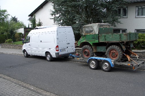

#90566
darf er nicht - es gibt keinen Sprinter mit Einzelbereifung der 3,5t ziehen
darf, max. 2,8t dann ist Schluss!
Bei IVECO Daily ist das was anderes die haben 3,5t eingetragene Anhängelast...
Weiß das nur, weil ein Kollege vergeblich einen Sprinter kaufen wollte mit 3,5t Anhängelast. Nichtmal mit verstärkten Federn hätten sie ihm das eingetragen. :shock:
#90567
kann schon sein, daß der Transporter 3,5 to ziehen darf.
Rein optisch sieht mir das aber so aus, als ob da nicht auf die Stützlast geachtet wurde....
Meist haben Kleintransporter eine zulässige Zuggesamtmasse von ?????kg
Mein Transit aus der Arbeit hat z.b. bei einer Zul. Gesamtmasse von 3,5t eine Zuggesamtmasse von 5t bei 8%Steigung oder 4,5t bei 12%...
Und dann kann es damit wieder Probleme geben, falls Zugfahrzeug, Anhänger oder Ladung auf ein Gewerbe Angemeldet ist (bezug auf Fahrzeiten, Ruhezeiten, blablabla...)
Auf alle Fälle Fartenschreiber in so einem Fall. Auch wenn Privat.
Hatte das Problem schon einmal, hat damals einen Punkt und 350.- Strafe gebracht :x
Edit: Da war schon jemand schneller... Hoffe aber trotzdem, daß das Posting was nützliches beinhaltet...
