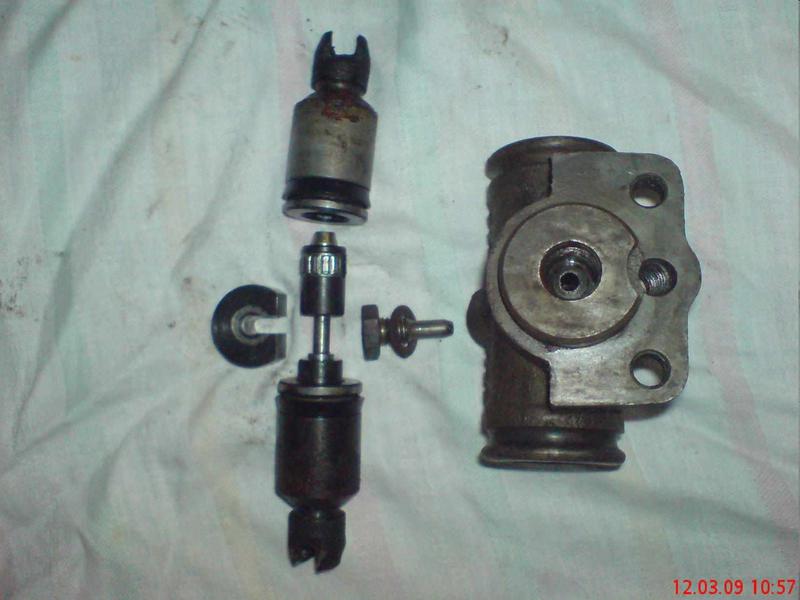

ist schon sehr schmerzhaft solch eine Reparatur. Super dann funktionieren die Bremsen aber das ist dann auch alles. Sicher, wichtig ist es. Evtl. wäre ich demnächst auch so durch den TÜV gekommen denn die Prüfer haben etwas Angst mit Ackerstolle auf dem Bremsenprüfstand. Der Unimog wird den wohl nicht zerpflücken mit seinem Gewicht aber große Traktoren sollen, wie auch immer, schon welche zerpflückt haben sagten mir Prüfer. Mein Unimog war vor ein halben Jahr zwar drauf mit gerade noch akzeptabelen Bremswerten hinten. Trotzdem - ist meine Sicherheit und auch die Anderer.
Wem es interessiert, hier Bilder zu den Zylindern.

Danke für die schönen Bilder,
damit sind auch die hinteren Bremszylinder des 141/140 mal dagestellt und dokumentiert. Ich hatte ja eingangs schon geschrieben, das die
selbstnachstellende Zweikreis und Zweileiterbremse auch Vorteile hat.
Und wenn sie dann wieder 30 Jahre halten!
Gruss Torben
P.s. Wir wollen natürlich auch Bilder von der Überholung sehen! ;-)
