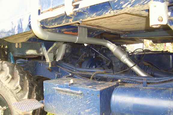

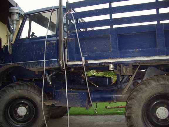

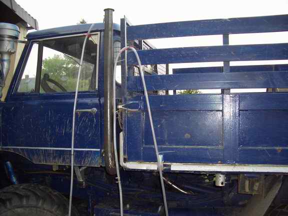

So Jungs, nochmal.
Das war nur der Prototyp und der der liegt schon im Schrott!!!
Für den Prototyp brauche ich doch sicher keine Regenklappe.
Bin jetzt so weit fertig. Nur noch verschweißen, verputzen und lackieren.
Es kommt natürlich im Türbereich noch ein Hitzeschutz hin.
Der Schlauch auf den Bilder ist zum Staudruck messen. HAbe mit der 60mm Variante jetzt einen Staudruck von 350mm Wassersäule.
Morgen bekomme ich bescheid wie viel der min. haben sollte. Mein Kontakt sagte nur das er nicht mehr wie 700mm haben darf auf dauer.
Bin von der Sache also gut dran jetzt. Fahren tut er jetzt knapp 90, wo ich vorher die 80 gekratzt habe.
Bin sehr zufrieden.
Viel Spass beim gucken.
Marcy
Freu mich schon auf eure Antworten

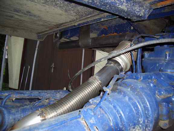

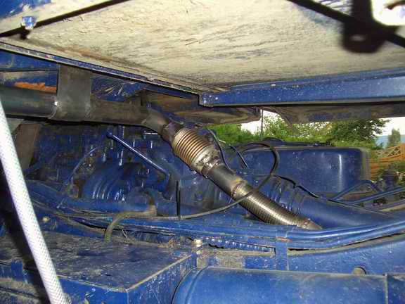

#75068
Hallo Jörg,
Das Flexrohr und das flexible Teil, ein sogenanntes Schlauchgelenk ist normal immer aus Edelstahl,
zu mindest die die wir herstellen.
Die Flexrohre werden bei Nutzfahrzeugen LKW/Bagger usw. eingebaut.
Die Schlauchgelenke, bzw. ab einer Baulänge von 120mm heißt es dann Schlauchleitung sind in den Auspuffanlagen für PKW`s eingeschweisst, zwischen Motor und Katalysator um die
Schwinkungen und Vibrationen ab zu fangen.
Ich finde er hat ein dickes Lob für seine Konstruktion verdient.
Mfg.
Felix

wegen vielen Privaten Nachrichten hier noch mal ein paar Antworten
Fragen waren
Ist Mog jetzt lauter ohne Schalldämpfer?
Ja, das ist er. Aber nicht so laut, das man sich die Ohren zuhalten muss.
Er hört sich auf jeden Fall geil an.
Wird er nicht zu heiß?
Nein, alles im grünen Bereich, habe aber auch den Rückstau mit einer
Schlauchwaage gemessen.
TÜV?
der hat nicht gefragt, obwohl ich kein Hitzeschutz dran habe.
Was hat es gekostet?
20¤ für Rohr und die 90° Bögen.
Die Kompensatoren habe ich von der Arbeit, die waren vom Lieferanten
falsch gefertigt worden, aber in den Mog konnte ich sie anpassen.
Besser wie vorher?
Ja, die Stinkerei ist komplett weg.
Optic finde ich besser, Sound finde ich besser, einfach alles besser.
Nicht das Ihr jetzt denkt ich habe keinen Bock Nachrichten zu beantworten
aber ich gucke selten auf die Nachrichten. Ich helfe gern.
Marcy
