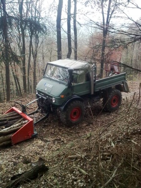

Zu deiner Frage ich habe Felgen 9 X 20 und darauf 12,5- 20 montiert und so schauts aus !
Leider in der Kombination nicht zulässig, da für 12,5er Bereifung 11x20er Felgen nötig sind. Auch wenn's mancher TÜV-Prüfer vielleicht nicht merkt, ändert das nichts an der Unzulässigkeit dieser Kombination.
gibt es dazu eine ganz konkrete Vorgabe die andere Herstellerangaben oder Ausnahmen ausschließt.
Für meine 14,5R20 (365/80R20) sind 10.00V-20 Felgen vorgeschrieben. Das ist auch aktuell noch so, guckst du hier
Selbst die 14.00R20 vom Zetros werden auf 10.00V-20 montiert.

Hallo Michael
meine Frage war, ob du irgendwelche konkreten Vorgaben zur Reifen-Felgenkombninationen hast, die andere Möglichkeiten ausschließen.
Üblicherweise gibt es die Standard-Vorgaben, unter denen die geforderten Radlasten erreicht werden können.
Bei anderen Kombinationen gibt es dann Abschläge, das betrifft sowohl bei dem Load- wie auch Speedindex, ebenso bei Verwendung anderer Felgen.
12,5R20 MPT ist für 10 und 11-Zollfelgen standardmäßig vorgesehen. Eine Felgengröße kleiner oder oder größer wird mit Traglastabschlägen meist genehmigt. Das prüft aber der aaP durch Vergleichsrechnung bzw auch an Hand der Daten wie ET, Tragfähigkeit Felge, Reifen, Geschwindigkeit etc in einer Einzelabnahme.
Nur weil eine mögliche Kombination in den Standardlisten nicht erwähnt wird, bedeutet das noch nicht automatisch eine Unzulässigkeit.
Betrachtet man die Tragfähigkeit eines 12,5R20 -134G mit 2120Kg, so bleibt selbst bei einem immensen Abschlag von 30% immernoch genügend Resttragfähigkeit für die Gasamtmasse vom 5,5t des U65 übrig.
Da du von nicht zulässig schreibst, gehe ich davon aus, dass du über nähere Informationen verfügst.

Hallo Michael,
auch ich sehe es wie Helmut.
Z.B. gibt Dunlop für den Reifen SPT9 335 R 20 (12.5 R 20) MPT folgende Felgen an:
9x20; W(DW)10x20; W(DW)11x20; 11x20; 12x20; 9-20 SDC;11-20 SDC; 12-20 SDC
Siehe: http://www.dunlop.eu/dunlop_dede/tyre_r ... dial/spt9/ und dann in der Größentabelle auf den Reifen klicken.
Ich verwende den Reifen auf der 9x20 Felge mit entsprechender Freigabe von MB und TÜV
