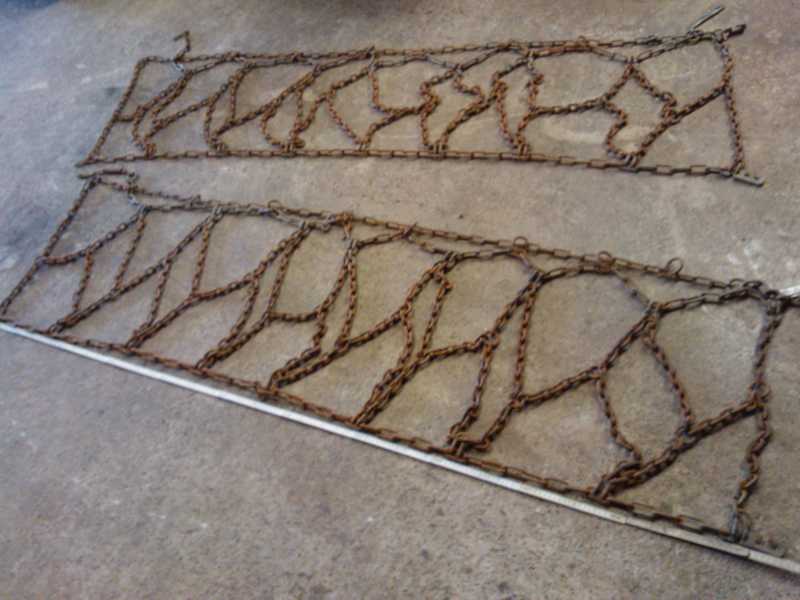

Habe beim Kauf eines U1000 zwei Schneeketten dazu bekommen der Marke Pewag Austria,
habe versucht über die Fa. Pewag die passende Reifengröße in Erfahrung zu bekommen,
leider konnte man mir da auch nicht helfen da die Ketten wohl schon etwas zu alt sind. :(
Deshalb versuche ich es mal hier: Die Ketten haben eine Länge von 2280 mm gemessen an der
inneren Kette, die Breite beträgt 610 mm.
Im Anhang noch Bilder zum besseren Verständnis, auf meine Reifen 12,5 - 20 passen Sie
jedenfalls nicht, es fehlen ca. 100 mm in der Länge.
Auf einem Hanken befindet sich eine Stempelung mit 95S
Wäre super wenn mir jemand eine Reifengröße nennen könnte.
Gruss
Felix Maulbetsch

ich habe nicht nur die liegende Kette gemessen, habe auch versucht die Kette auf einen
Reservereifen der Größe 12,5 x 20 auf zu ziehen und da haben dann zum verschließen
der Kette ca. 100 mm gefehlt,
schade hab bei diesem Versuch leider keine Bilder gemacht, :oops:
Läßt sich evtl. am Wochenende nochmals wiederholen! :lol:

Wenn ich das Bild von Felix richtig sehe, hat deine Kette eine länge von 2m, also erklären sich die fehlenden 10 cm.... :fluch
Ich war doch bei dem Bild schon wieder schneller als die Kamera und habe den zweiten Meterstab bereits schon zur Messung der Breite verwendet!!
Du kannst mir aber glauben, ich weiß das der normale Meterstab bei 2m endet. grins,
Werde am Wochenende versuchen ein Bild zu machen mit dem Reserverad!!!
