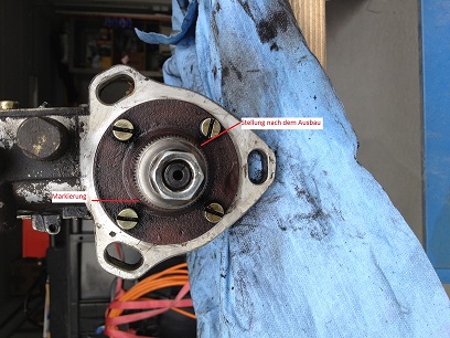

ich habe es endlich geschafft und habe mir letztes Jahr einen U421 Cabrio zugelegt. Soweit ist auch alles in Ordnung, außer das er ein paar Undichtigkeiten am Motor aufwies. Der Kurbelwelle wurde bereits abgedichtet. Nun ist die Einspritzpumpe dran. Da liegt auch schon meine Frage. Ich bin nach dem Werkstatthandbuch vorgegangen und habe den Motor auf die Stellung 24° gebracht. Die drei Schrauben gelöst und die EP nach hinten heraus gezogen. Ich werde diese morgen zum Boschdienst bringen, damit diese dort überholt werden kann.
Was mir nun komisch vorkommt: Ich hätte erwartet, dass die EP genau auf der Markierung steht, wie sie wieder eingebaut werden soll ca.11h. Bei mir steht die EP auf ca. 4h, also eine halbe Umdrehung von der Einstellmarkierung entfernt. Ist das normal, oder wurde die Pumpe mal falsch eingebaut? Hätte dann der Motor gar nicht laufen dürfen? Was kann passieren, wenn ich es jetzt so zusammen baue, wie es im Werkstatthandbuch steht?

#418261
Hallo Stone33,
und herzlich willkommen in der UCOM und bei den Mogbesitzern.
Bedenke dass der Motor (Kurbelwelle) zwei Umdrehungen macht währender EP Antrieb nur eine Umdrehung macht weil Dein Diesel nach dem Vier-Takt-Prinzip arbeitet. Es ist also möglich dass Du den Motor zwar in die 24° Stellung gemäß Kurbelwelle gebracht hast aber im falschen Takt bist. Dann wäre die EP genau um die von Dir beschriebene halbe Umdrehung falsch.
Entweder Du musst Sie dann genauso "falsch" wieder ein bauen oder den Motor eine Umdrehung weiter drehen.
#418266
Hallo kinzigsegler,
vielen Dank für Deine schnelle Antwort. Ich habe nochmal nachgeschaut. es ist so, wie Du geschrieben hast. Die Stellung ist genau entgegengesetzt. Somit sollte Deine Antwort richtig sein. Der Boschdienst wollte nur für den Aus- & Einbau 800€ haben. Laut Werkstatthandbuch, dachte ich, scheint das nicht so schwer zu sein...
Ich habe mir den Punkt mit einem kleinen Körner markiert und werde diese dann so wieder einbauen. ich denke, dass wird das einfachste sein. Hast Du noch einen Tip für den Einbau? Stellung prüfen, EP entlüften und losgeht´s?

#418518
Hallo Sven
die Einspritzpumpe springt nach dem Ausbau auf Pumpen-UT desjenigen Zylinders, der gerade auf FB steht.
Du musst den Motor vor FB 1.Zylinder stellen und die Pumpe einbauen. Dann den Motor auf FB 1.Zylinder stellen und den Förderbeginn nach WHB prüfen und einstellen, ggf nochmals ausbauen und nochmals einen Zahn versetzen.
Die Pumpe vom 616 hat eine andere Verzahnung.
