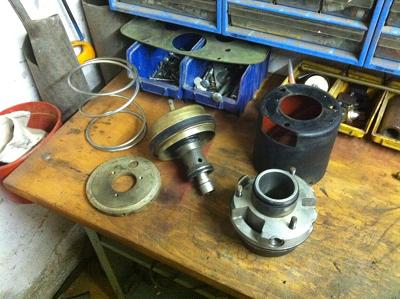

Hallo Simon,
du solltest die Teile deines BKV auf jeden Fall einer genauen Sichtprüfung unterziehen. Das Alugehäuse auf deinem Bild rechts unten war bei meinem wie schon gesagt innen stark oxidiert. Da half auch der neue Rep-Satz nichts. Alle Teile gründlich reinigen. Bei Wabco gibt es spezielles Fett, mit dem du die neuen Dichtringe einsetzen solltest. Ansonsten viel Spaß beim Zusammenbau.
Grüße Eric.
