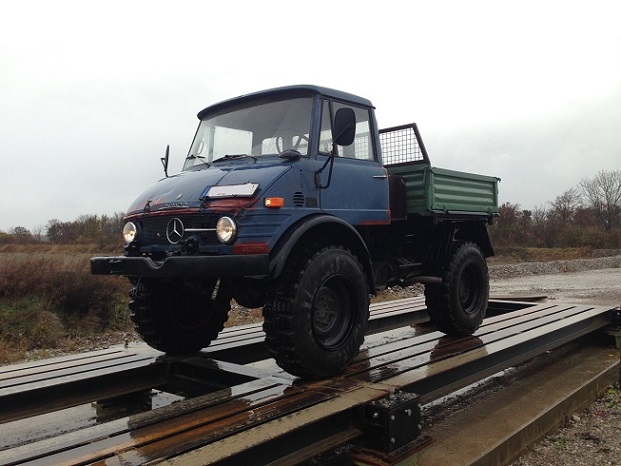

erstmal zur Vorstellung ;) Wir haben uns vor circa einem Monat unseren ersten Unimog gekauft. Nach längerer Suche sind wir endlich fündig geworden. Es ist ein U 403 mit kurzer Pritsche geworden. Der Unimog ist relativ mager ausgestattet (kleines Getriebe 8 vorwärts 4 rückwärts, keine Kraftheber etc...) Vorteil des Unimog ist aber der fast rostfreie Rahmen, die gute Substanz der Kabine und der neue TÜV :)
Teschnisch ist er einwandfrei. Nur optisch ist er nicht so schön. Der Unimog ist ursprünglich ein Werksfahrzeug der Firma Bauknecht gewesen. Die ursprüngliche Farbe war blau. Der Vorbesiter wollte ihn auf "Agrargrün" umlackieren hat aber nur die Pritsche gemacht. Die rote Farbe ist Rostschutzgrundierung.
Wir würden ihn gerne wieder in der Originalfarbe lackieren.

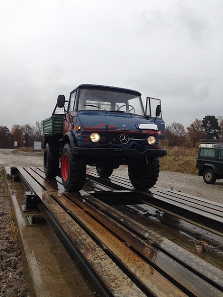

Hallo Christoph,
entschuldigung für die späte Antwort. Wir hatten inzwischen einen Termin mit dem zuständigen TÜV-Prüfer. Die Ablastung hat wunderbar funktioniert.
Weniger erfolgeich waren wir leider bei der Hängerkupplung. Ich habe bei dem Improteuer bzw. dem Vertreter nachgefragt, ob ein Gutachten vorliegt. Mir wurde mitgeteilt, dass es hierfür kein Gutachten gibt. Das Problem bei der Sache ist folglich, dass der TÜV-Prüfer nicht besonders willig war die Anhängerkupplung einzutragen. Der Prüfer wollte ohne Gutachten bei dieser Anhängerkupplung maximal 750 kg Anhängelast eintragen (egal ob gebremster oder ungebremster Anhänger). Die Kosten hierfür hätten sich wohl auf 150 bis 200 Euro belaufen. Eine über 750 kg hinausgehenede Eintragung hätte er nur vorgenommen wenn ich ein Gutachten vorgelegt hätte. Ein solches hätte ich bei einem Sachverständigen anfertigen lassen müssen.
Beide Lösungen waren für mich nicht befriedigend. Ein Gutachten für viel Geld und ungewissem Ergebnis bringt mir genauso wenig wie eine AHK mit 750kg.
Ich habe mich also dagegen entschieden :(
