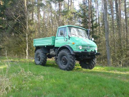

Ich fahre einen 406er/BJ77 30% Teer / 30% Wald / 40% Schotter
Reifen Alliance 14,5x20 AS ohne Schlauch
Was könnt ihr empfehlen? Einen Reifenfüllschlauch habe ich dabei. Somit könnte ich beim Holzfahren im Wald auf weichen Boden den Druck ablassen.
