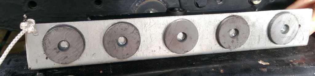

Erste Test’s waren vielversprechend. Das Bild ist gut (Bild zeigt die mittlere Qualität) ebenso wie das Handling. Habe mir eine einfache Halterung gebastelt und diese mit Magneten versehen (angeklebt). Damit bin ich flexibel und kann die Kamera ggf. auch auf dem Dach anbringen. Vorsichtshalber habe ich die Kamera mit einer Schnur gesichert, denke aber dass dies gar nicht nötig wäre.
