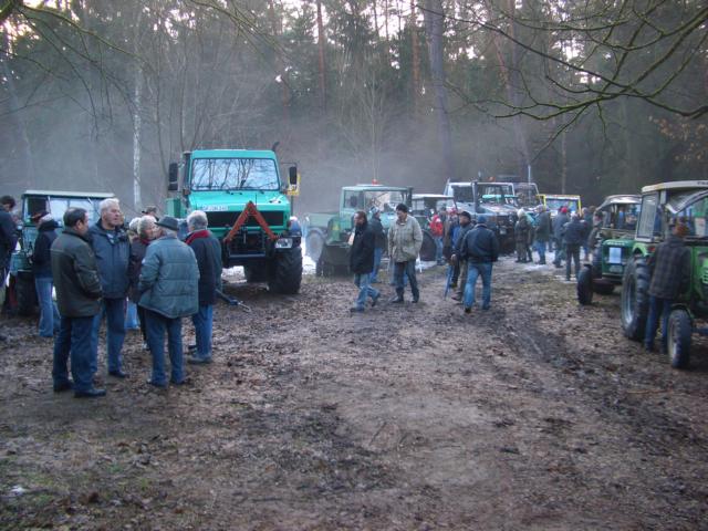

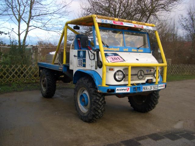

Um 09:30, zum Zeitpunkt der geplanten Abfahrt sah der Treffpunkt dann so aus:
Eine telefonische Rücksprache ergab, dass am letzten Stammtisch vereinbart wurde, dass interessierte Mogler selbstständig nach Dudenhofen fahren. Tja, da ich leider nicht mehr reglemäßig zu dem Stammtisch gehen kann, bekomme ich diese Info leider nicht mehr mit.
Bedeutet für mich ein unnötiger aber schöner Umweg von ca 25km, schließlich ist ja der Weg das Ziel bei meinem Unimog fahren.
Ich machte ich mich also auf den Weg nach Dudenhofen. Dort um kurz nach 10:00 eingetroffen war noch nicht viel los und ich konnte mir einen schönen Parkplatz aus suchen.
Nach und nach kamen dann doch noch etliche historische Traktoren aber auch Unimogs fast aller Alters und größen Klassen, so dass hinterher insgesamt 12 Unimogs für die interessierten Besucher dort ausgestellt wurden.
Den Mittag über waren dann neben der Fahrzeug und Geräte Ausstellung, auch noch interessante Vorführung rund um die Holzgewinnung und Timbersport und natürlich die Holz-Versteigerung.
Versteigert wurden ca 80Rm, jeweils Lose von 1 oder 2 RM, Buchenholz in Metterstücken gespalten und aufgesetzt an von PKW zugänglichem Waldrand. Der Anfangspreis lag jeweils bei 53 Euro pro Meter. Während am Anfang heftig gesteigert wurde und Preise deutlich über diesem Anfangspreis erzielt wurden, ging das Interesse zur Mitte hin sehr zurück. Bei dem letzten Drittel wurde nur mehr der Anfangspreis erzielt was Schluss endlich dazu führte, dass die letzten ca 10m gar nicht mehr angeboten und aufgerufen wurden.
Ab 15:00 löste sich dann die Ausstellung langsam auf so dass auch ich um 15:30 wieder heim fuhr. Auf dem Heimweg noch schnell im Baumarkt vor bei, kommt immer gut wenn der Mog dort neben den PKWs parkt und um 16:15 stand der Unimog wieder in seiner Garage.

da siehst Du wohl etwas falsch,
der war schon so und soll sogar so in einem Typenkunde Buch abgebildet sein. Auch findet man ihn in dem letzten Heft'l abgebildet.
Ich habe diesen "Verbastelten" nur so erworben, wie er da steht.
Und zwar genau deswegen, ich stehe halt mehr auf "el" statt "a" :wink:

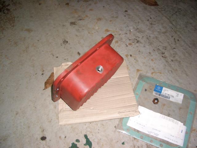

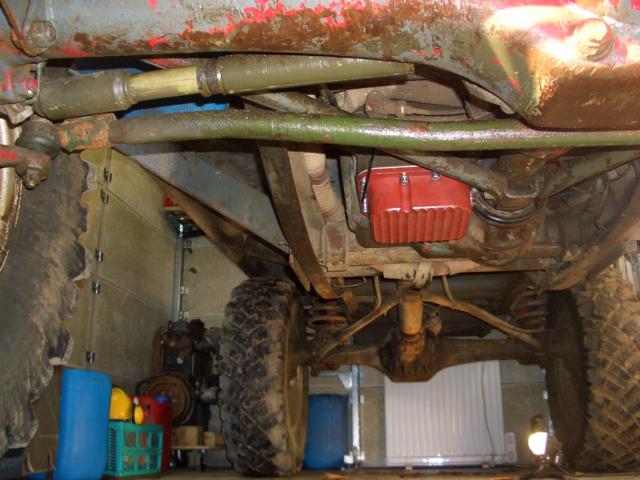

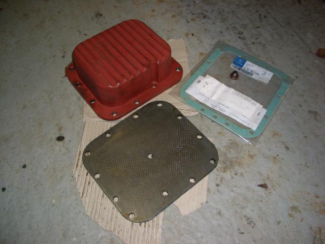

Schon eine Weile habe ich vor den Schwerpunkt des Mog nach unten zu verlegen und dank Bo Kornfeld-Maschinenbau habe ich auch das geeignete Material hier liegen.

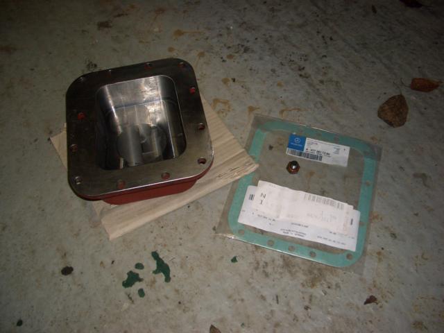

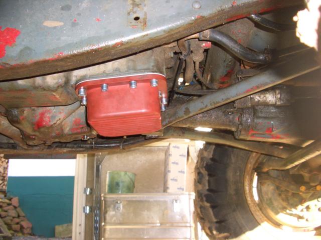

Es geht um eine stabile, Rallye erprobte Ölwanne für das Schaltgetriebe. Diese massive Stahlwanne ist aus dem vollen gefräst mit extra dicker Wandstärke um auch einem derben Einschlag auf den Untergrund zu widersetehen. Die Wanne bietet einen guten Liter mehr Getriebeölvorrat und steht etwas nach unten in den Luftstrom unter dem Fahrzeug. Dadurch soll bei entsprechender Geschwindigkeit eine zusätzliche Kühlwirkung vorhanden sein. Der Umbau der maßhaltigen Teiles gegen die originale Platte stellte kein Problem dar. Neben der Wanne war nur natürlich eine neue dichtung sowie ein neuer Satz Schrauben notwendig, weil zum eine die Flanschdicke größer gegenüber der Platte ist und zum anderen normale Sechskantschrauben sonst nur mit einem Maulschlüssel mühsam hätten gedreht werden können. Stattdessen habe ich nun Innensechskantschrauben verwendet.
Die Wanne selbst wiegt gute 10 Kg mehr als die originale Platte, also die Aufgabe Schwerpunktverschiebung wird voll erfüllt :D

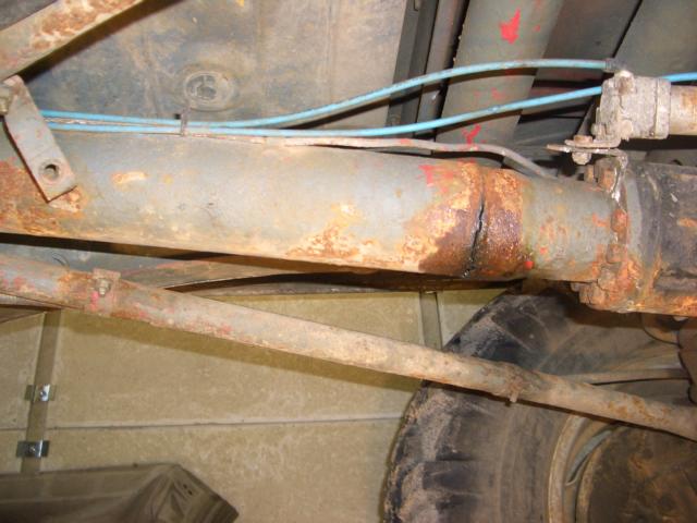

Ursache war eine kleiner aber deutlicher Ölfleck im Bereich der Hinterachse. Die Ursache war schnell gefunden, aber seht selbst :cry:
Somit ist schon wieder für Arbeit gesorgt und ich brauche mindestens ein neues hinteres Schubrohr. Das Schubrohr kann höchstens auf der letzten Fahrt zerbrochen sein, denn sonst wäre mir der Ölfleck definitiv vorher aufgefallen. Im Fahrbetrieb habe ich nichts ungewöhnliches bemerkt.
Nun muss ich erstmal schauen ob es nur das Schubrohr zerbröselt hat oder ob noch mehr in Mitleidenschaft gezogen wurde.

Hallo Lukas,
Ob man das Rohr schweißen kann muss erst noch festgestelt werden, aber dazu muss es ja wohl auch ausgebaut werden.
Ich habe den Eindruck, als wenn der Riss sich in einer Naht befindet also vielleicht schon mal geschweißt wurde. Hatte aber heute keine Zeit es mir genau an zu schauen.
Dünne Kühlrippen bringen sicherlich eine bessere Kühlwirkung, aber auch die setzten sich zu wenn sie durch den Schlammgezogen werden und brechen gegebenfalls ab wenn ich an einem Stein hängen bleibe.
Bei dem, was ich dieses Jahr mal probieren möchte, besteht hier zu eine latent große Gefahr. :wink:
Hallo Thorsten,
klar setzen sich die Schrauben zu, da hast Du Recht.
Die Sechskantköpfe gehen aber so gerade an der Gehäusewand vorbei, so daß keine Ringschlüssel oder gar Nüsse verwendet werden können. Bei der einen eingerückten Schraube an der Vorderkante kann ein Sechskantkopf garnicht eingesetzt werden. Ich hoffe, die Schrauben nicht all zu oft öffnen zu müssen. :D

Hallo Jürgen
wenn das Rohr geschweist wird, unbedingt den Riss reinigen, das verschmutze Öl wird die Nahtgüte stark herabsetzen. Schweisen kann man, es ist ja eine Schweiskonstruktion, sollte aber ein Fachmann machen da St 52 oder besser.
Es sieht so aus, als ob das Rohr zwecks Radstandverlängerung um einige cm verlängert wurde. Ich meine an der Achsstrebe auch eine Naht erkennen zu können.
lumo9 hat geschrieben:Ich hab da mehr Rippen hin gemacht :shock:
du :?: das Desing und auch die Vorlage stammen doch wohl eindeutig von Torsten Pohl.:roll:
@ Jürgen
Im Gelände sind die Kühlrippen nicht erforderlich, da ist kaum Last auf dem Getriebe. Deshalb sind dort zugesetzte Rippen egal.
Auf der Fahrt hingegen spielen die Rippen ihren Vorteil aus, bei schneller Fahrt und entsprechendem Motor kommt da richtig Hitze ins Getriebe.
Selbt Daimler hatte an der MB-trac-Wanne Rippen dran plus ca 2,7l Ölvolumen bei 110PS an der Kurbelwelle. An beiden Wannen handelt es sich aber sehr masive Kühlrippen
Aber jeder kann die Erfahrung selbst machen oder das Rad neu erfinden.
