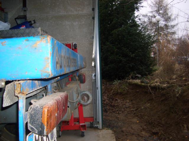

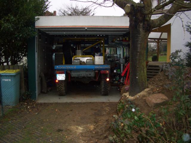

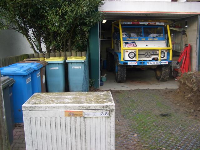

Also ging es heute nur an etwas Vorbereitung für die Instandsetzung. Hierzu ist es gut, den Mog anders herum als gewöhnlich in die Garage zu bekommen.
Leider ist mein Mog nicht wirklich komplett ausgestattet. 4*4 ist Ok aber für mein Ansinnen wäre nun 4*4*4 notwendig, Allradlenkung :roll:
Hier das Problem:
Wenn ich vorwärts in die Einfahrt fahre steht vorne ein Stromverteilerkasten, der da auch stehen bleiben muss. Etwa in der selben Flucht zur Grundstücksgrenze (Zaun) steht genau 5m dahinter der Eckpfosten der Garage.
Auf der rechten Seite steht ein Kirschbaum mit einem kleinen Erdwall. Der Abstand von der gedachten Linie Stromkasten - Garageneckpfeiler ist weniger denn 2m. Die Breite des Mog 2,03m
Beim Rückwärts einparken kann ich quasi um diesen Berg herum fahren. Beim vorwärts einparken ginge dies auch weil ich das rechte hinterrad quasi an den Erdwll drücken kann. Nur beim wieder rausfahren geht dies nicht, er bekomme das Hinterteil nicht herum weil ich vorne nicht weit genug nach Links komme. :cry:

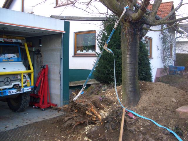

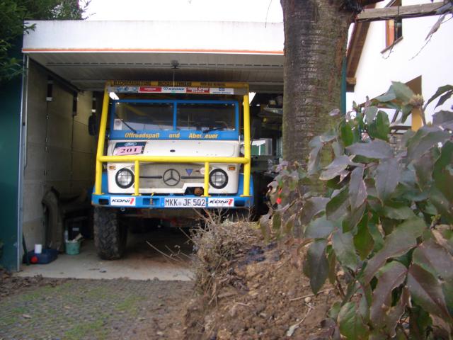

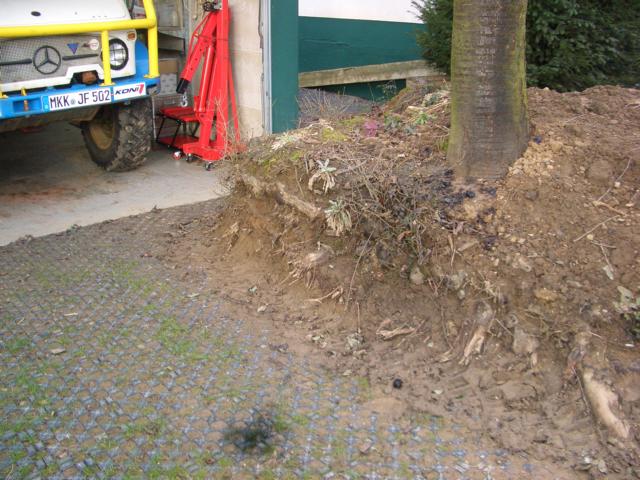

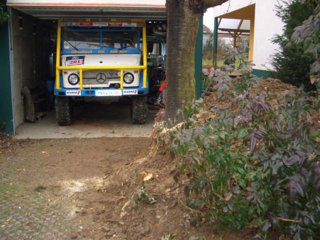

Also hieß es dies Wochenende Erd und Wurzelarbeit mit folgendem Ergebnis:
Tja und wenn der Mog in seinem Zuhause steht habe ich rund rum reichlich Platz zum Arbeiten :D

Hallo Jürgen,
mit nem Trial-Mog solltest du aber schon über diesen armseligen Hügel kommen, oder????
Wie wärs, wenn du den Baum mal einer Wurzelholzveredelung mit der Kettensäge unterziehst?
Mit so wenigen Wurzeln glaub ich nicht, dass er noch lange durhhält.
Naja, egal, Hauptsache es passt. Mehr Platz wäre nur Verschwendung.

Hallo Stefan,
nun der Mog wäre sicherlich über diesen Hügel gekommen, selbst mit dem 411 habe ich es mal erfolgreich ausprobiert, an der Steilwand rauf zuklettern :wink:
Hier ist sich aber der Mog selbst im Weg weil TrialMog. Der Mog hat nach oben nur maximal 3cm Spielraum solange sich der Überrollkäfig im Bereich des Garagentor befindet, er muss also quasi ebenerdig in die Garage fahren.
Um den Baum musst Du Dir keine Sorgen machen. Er wächst, blüht bald und gedeiht, obwohl er seit 2006 ständig seiner Wurzeln beraubt wird. Die Wurzelanteile die ich jetzt entfernt habe, waren nur noch Reststummel der damaligen Aktionen. Alle Wurzeln, die augenscheinlich nach unten gehen und den Baum versorgen, habe ich unangetastet gelassen.
Auch wurde der Baum im letzten Herbst sehr deutlich oben rum zurück geschnitten um Überhang zum Nachbarn und zur Strasse zuvermeiden.
