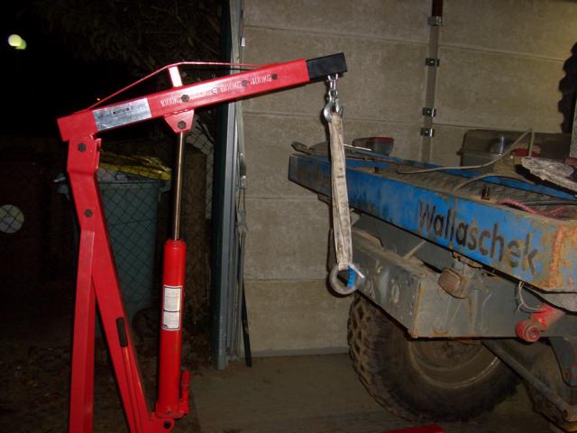

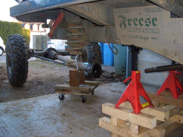

Nachdem ich am Freitag auf der Heimfahrt aus meinem Wochenexil bei Nürnberg das Ersatz Schubrohr abholen konnte, habe ich das Wochenende genutzt um die Hinterachse auszubauen.

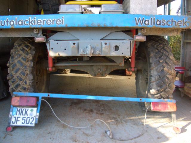

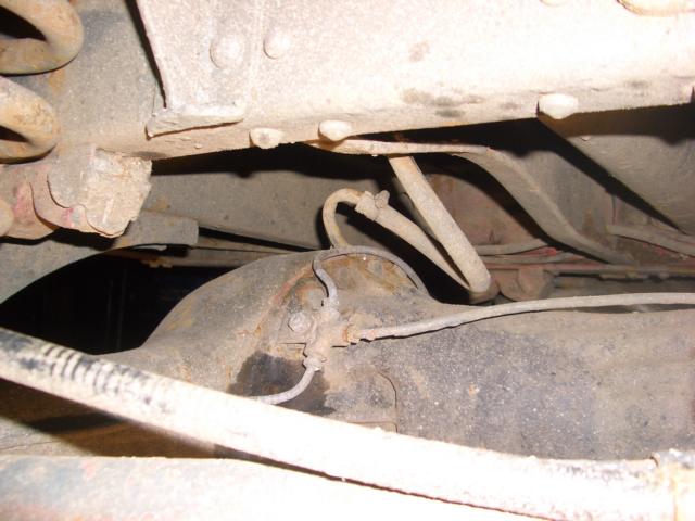

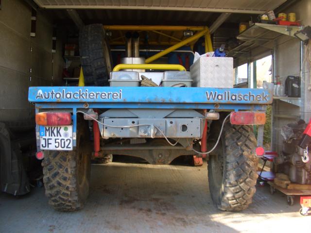

Begonnen habe ich vom Heck her alle Verbindungen der Achse zum Rest des Mogs zu trennen.
Zu erst sollten die Rücklichter und Kennzeichenhalter entfernt werden, damit das Herausrollen der Achse nicht zu behindern. Hier bewährt sich doch die einfache Konstruktion, zwei Schrauben ein Stecker und schwubbs :D

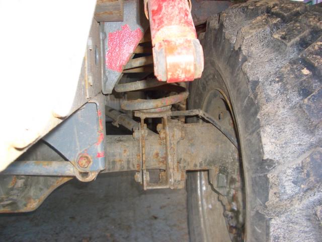

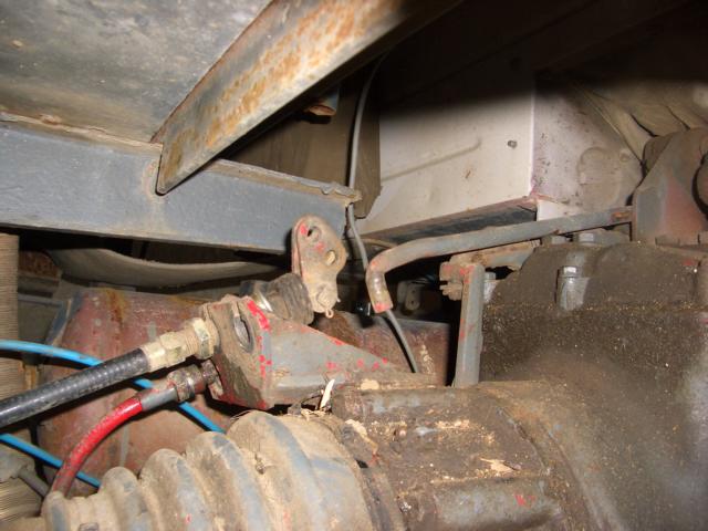

Danach die Federn, Stossdämpfer und den Panhardstab lösen, erstaunlich wie unproblematisch die Schrauben aufgehen. Die Konis konnte ich dann einfach nach hinten oben weg schwenken.
Als Nächstes die Hinterachsentlüftung trennen

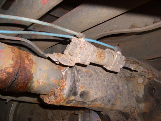

Die Differenzialsperre aushängen und Betätigungszylinder samt Leitungen abbauen um diese nicht öffnen zu müßen
Handbremsseile lösen, Bremsleitung öffnen und Masseband lösen. Wofür ist überhaupt ein Masseband an derhinterachse, ich habe doch gar kein Autoradio :wink:
Gummimanchette abnehmen und zu guter letzt Schubkuglegehäuse lösen

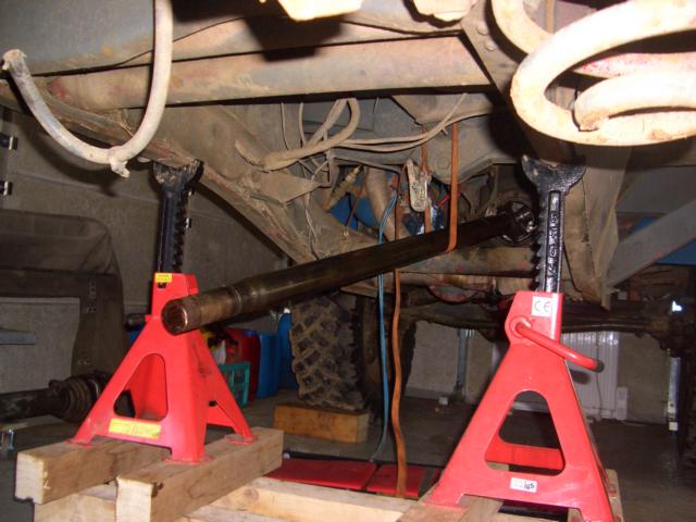

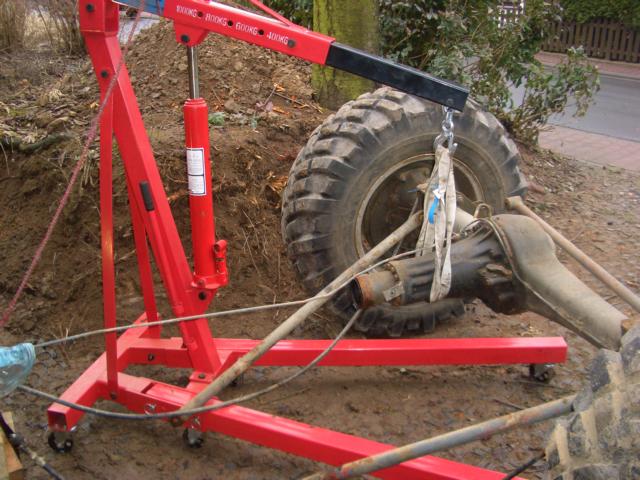

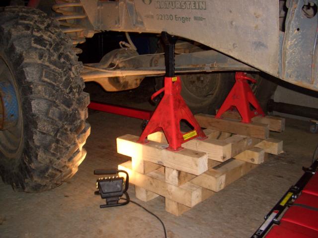

Dann den Mog hinten etwas anheben, praktisch so eine Anhängekupplung.
In der von mir geliebten Holz-Kompositbauweise den Rahmen abstützen
Ja, und schon ließ sich die Achse nach hinten raus rollen.
Das WHB schreibt, dass dabei die Antriebswelle nicht gelöst wird und das es hinter funktioniert, die Achse trotzdem wieder ein zu schieben. Na, ich werde sehen. Lösen geht ja immer noch.
Nachdem jetzt leider mein Werkstattvorplatz nicht beleuchtet ist, und die Halle selbst mit dem Rumpfmog belegt ist, muss ich die weiteren Arbeiten wiedermal um ein paar Exiltage verschieben. :roll:

#328723
Jürgen,
das sieht so einfach aus(?)!
... und ich finde solche Fotoserien tausendmal aussagekräftiger als die (oft für mich als Dilettanten zu knappen) Angaben eines WHB.
Also Jürgen (und Ret, der das ja sicher genau verfolgt), vielen Dank für Deine (eure) fotografischen Protokolle! :D - Mach weiter so! 8)

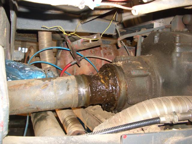

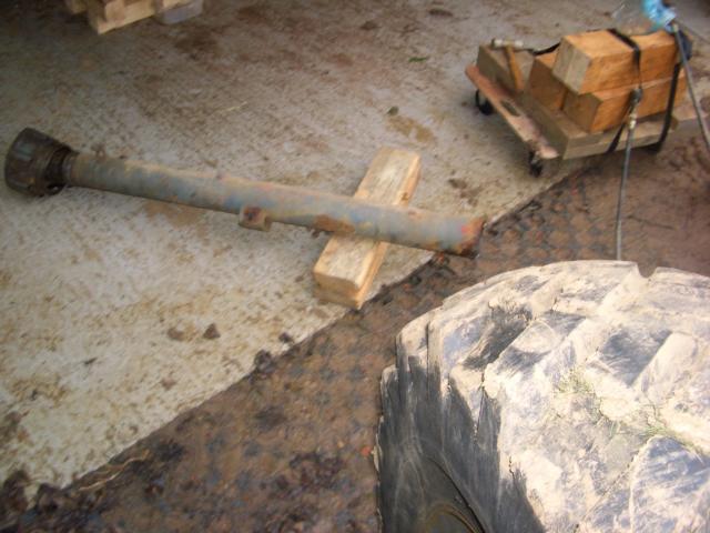

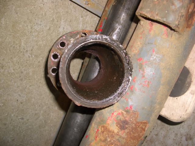

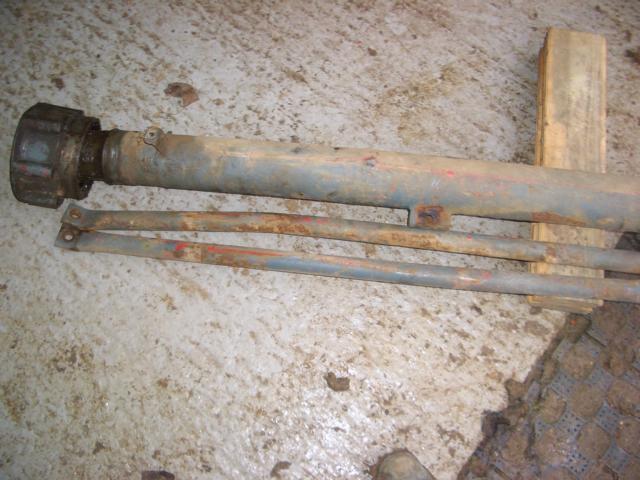

Nachdem letztes Wochenende die Achse schon mal Probeweise ausgefahren wurde, konnnte ich mich jetzt an das Wechseln des defekten Schubrohres machen.
Schnell waren die Schrauben entsplintet, die Handbremsleitungen und die hydraulische Bremsleitung vom Schubrohr bzw den Verstrebungen getrennt und Achse sowie Bremsleitung gegen Abstürzen gesichert und die eine Schraube, die alles zusammenhielt geöffnet.
Schon fiel das größere Ende des defekten Rohres ab.
Die Streben habe ich gleich mit gewechselt, wie man sieht sicher zuRecht. Möglicherweise der Grund für den Defekt des Schubrohres ist die deutlich angebogene linke Strebe.
Der Rohrstummel ließ sich ebenfalls schnell abschrauben. Die Bruchstelle muss ich noch einmal genauer untersuchen, es sieht aber fast nach einen "Sollbruchstelle" aus.
Das Rohr scheint auf den ersten Blick an der Stelle aus drei Rohrsegmenten zu bestehen, die Stumpf auf ein ander geschweißt sind. Zunächst kommt vom Flansch ein dünneres Rohr, dann ein fast Kegelartiges und dann das eigentliche lange Rohr zum Getriebe.
Am Wellenstummel war so kein Schlag oder Spiel feststellbar, so dass ich
das neue alte Rohr recht unproblematisch wieder montieren konnte.

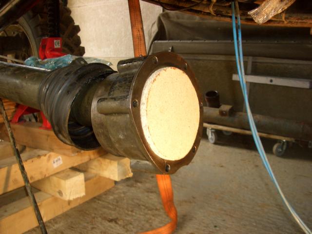

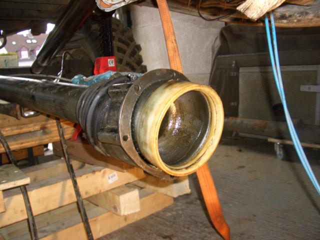

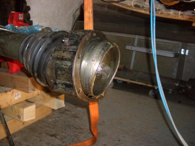

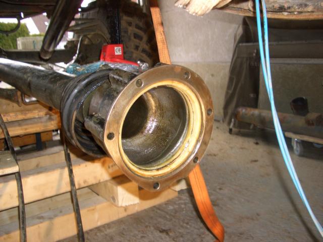

Danach ging es an das Zusammensetzen der Schubkugel
Das Werkstatthanbdbuch sagt lapidar, man solle den Ring in das äußere Gehäuse von Hand drücken und dann vermessen um den richtigen Distanzring zu ermitteln.
Gesagt getan.
Und genau 1,7mm rechnerisch aus den Messwerten ermittelt.
Der dünnste Distanzring ist aber 2,8mm
Soweit die Praxis für einen Theoretiker.

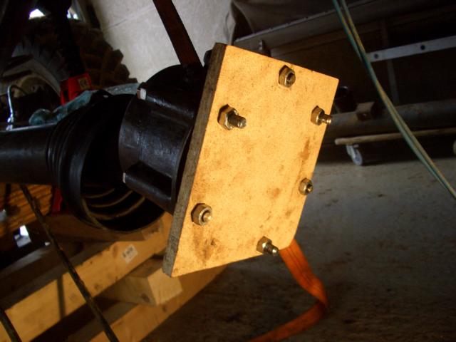

Da offensichtlich meine Daumenkraft nicht genügt, habe ich mir eine kleine Hilfsvorrichtung, natürlich aus Holz gebastelt.
So läßt sich nun durch vorsichtiges und gleichmäßiges anziehen der Muttern der Kunstsoffring richtig ins Schubkugelgehäuse pressen.
Und schon komme ich auf ein vernünftiges Maß.

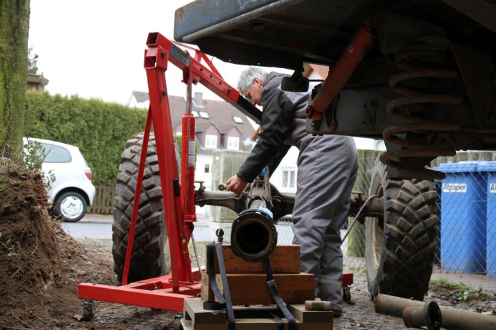

Mit der Hilfe der jungen Mitglieder des Teams FaMoS ließ sich die Hürde aber nehmen. Während Sohn und Tochter hinten an der Achse über die Räder diese nach vorne drückten, konnte ich das Schubrohrhochdrücken und die Seitenrichtung durch einfache Kommandos an Radbediener dirigieren. Die Antriebswelle selbst flutschte gerade zu auf die Vielzahnwelle hinten im Schubrohr. Die leitgängige Getriebeausgangswelle drehte sich automatisch in die richtige Stellung.
Danach war nur normale Schraubarbeit von nöten um alles wieder zu befestigen. Jetzt muss nur noch die Bremse entlüftet werden und dann sollte der Mog wieder Fahr- und Bremsbereit sein.

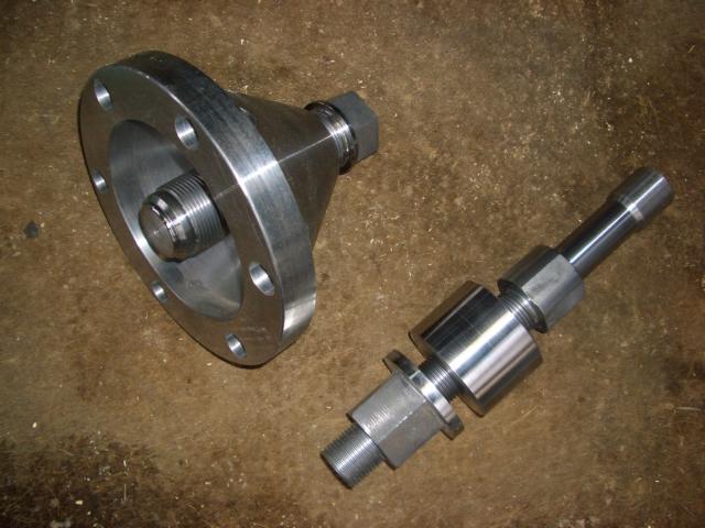

Ein Bild möchte ich Euch aber doch zeigen, und diesmal handelt es sich nicht um einen "nachwachsenden Rohstoff"
Nachdem meine Suche nach dem MES3 Werkzeugsatz bislang ja erfolglos war, trudelte diese Woche ein Paket mit diesen Spezialwerkzeugen ein.
Eigenlich müsste ich jetzt mal gleich eine Radnabe abziehen und wieder drauf drücken.
Die Werkzeuge stammen von Boris Kornfeld, Kornfeld-Maschinenbau, und werden dort auf Wunsch in sehr guter Qualität, soweit ich das bisher beurteilen kann, schnell und für mich bezahlbar gefertigt.
Danke Bo an dieser Stelle.

#330588
Jürgen,
BoaheYYY! - Ja ne is klaah :shock: Sehen die geil aus! Doller Hinweis! Ich meine, so eine Radnabe kann ja immer mal undicht werden. Hat dieser Juwelier auch andere "Kleinode" im Programm? (Juwelier nur, weil das Werkzeug noch eher wie Schmuckstücke ausschaut)
#330615
Hallo Christoph,
so wie ich den Boris kennengelernt habe, baut er Dir was Du brauchst.
Er ist ja nicht nur Unimog Liebhaber mit eigenem vom feinsten verbessertem Rallyemog, wie wir ja hier an anderer Stelle verfolgen können.
Neben bei unterhält er auch noch einen Maschinenbaubetrieb um sein Hobby zu realisiern.
Schreib Ihn einfach an.
