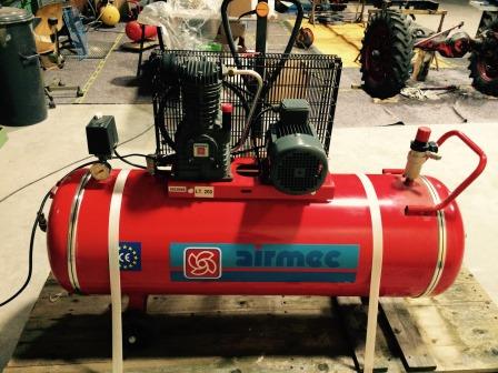

Servus Volker,
ich habe mir eine „billige“ Kabine in der Bucht gekauft. An den Kompressor bin ich günstig gekommen, sonst hätte ich das nicht gemacht. Die Kabine ist grundsätzlich in Ordnung, es stört nur das der Filter so schnell zu ist. Das ständige reinigen nervt etwas. Für Kleinteile ist das Equipment aber völlig in Ordnung. Wichtig ist das eingesetzte Granulat, ich habe hierfür gebrauchtes grobes „Glasgranulat“ über einen Kumpel besorgt (Budget darf nicht überspannt werden!). Ohne Absaugung geht allerdings gar nichts! Hierfür habe ich mir einen „billigen“ Staubsauger im Baumarkt um die Ecke zugelegt, und er erfüllt seine Aufgabe. Über einen Eigenbau habe ich auch kurz nachgedacht, aber dann entschieden meine Energie lieber in die eigentliche Aufgabe, nämlich die Restauration meines 401 zu stecken. Alle größeren Teile bringe ich zum Profi, und bin mit der Arbeit dort voll zu frieden.
Mein Fazit:
1. Wenn Du genügend Budget hast, kauf dir eine kleine Kabine und einen passenden Kompressor, immer die Luftmengen beachten!!
2. Oder besser noch, pack das Material in den Hänger und lass es einen Profi machen. Die Kabine brauchst Du später evtl. nicht wirklich oft, und so steht das schöne Geld im Regal rum.
Bilder meines Equipments:
Grüße und gut strahl,
