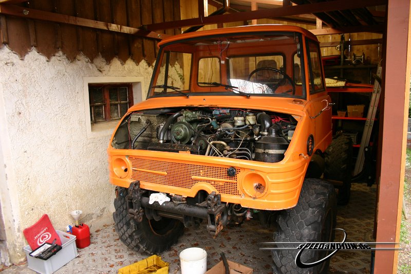

der Winter ist zwar vorbei, hoffe ich, aber jetzt ist endlich der Schneepflug fertig geworden (fast). Frage ist, wie kommen Schneepflug und Kommunalplatte zusammen? Die Einhängezinken sind viel zu hoch, wenn man die Schraubenlöcher in Deckung bringt. Unimog ist ein 416er, Pflug ein Schmidt E3 (glaube ich, Typenschild ist irgendwie wech...). Fehlt da vielleicht was? Ich hoffe, das mit dem Bild anhängen klappt.
Grüße und Dank
Rolf
Kommunalplatte und Gegenstück

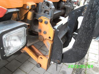

Dann hab ich mal ein paar fotos gemacht,allerdings mit montiertem FKH.Der 406 an dem zur zeit nix dran ist hab ich vor 2 std zum kolleg gebracht.Außer dem oberteil fehlen ja auch noch die zwei streben unten.Vieleicht bin ich morgen beim kolleg am 406,dann mach ich halt auch dort bilder.(Aber auf die idee eine suche zu starten hätte er ....)

tut mir leid wegen der Birne. Danke für die Bilder. Dazu noch drei Fragen: Was meinst du mit runtergeklappt und wie wird die Platte oben befestigt? An den Böcken oder am Rahmen? Und wie wird die Stoßstange befestigt, wenn alles dran bleibt?
Fragen über Fargen und danke für dein Mitleid für den unwissenden
Rolf (der seinen ersten Mog auf die Straße zu bringen versucht)
#416703
Das oberteil der platte wird mittels bolzen an den zwei böcken und schrauben am rahmen befestigt.Das unterteil kann durch umstechen der beiden unteren bolzen schräg nach hinten geklappt werden womit die untere kante etwas höher kommt.Die stoßstange ist eine andere wie die standart,hier sind auch zwei fanghaken die in die platte greifen und diese wird dann mittels zweier bolzen (die schon mal verloren gehen) gesichert.Und um einen Mog auf die straße zu bringen hilft nur kräftig schieben oder :technik MFG

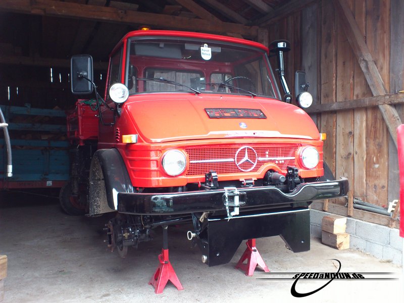

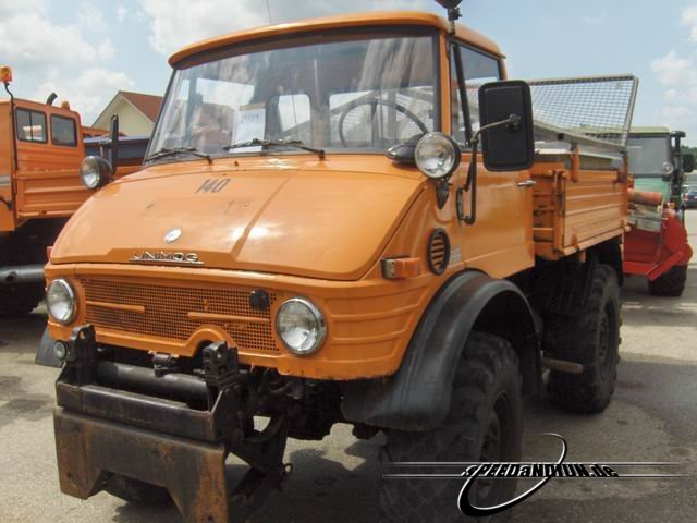

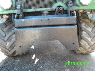

Anbauplatte in "Arbeitsstellung":
Anbauplatte "zurückgeklappt":
Mog ohne Anbauplatte und Unterfahrschutz:
Unterfahrschutz und alle Teile Anbauplatte auf Palette:
Mog mit Anbauplatte in "Arbeitsstellung" und mit eingehängter Stoßstange:
Gruß Michael

für die vielen aufschlussreichen Bilder. Stelle nun also fest, dass mir nicht nur das Oberteil sondern auch noch eine Stoßstange zum Einhängen fehlt. Lässt sich eine vorhandene umbauen?
Grüße
Rolf
