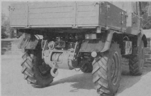

Und hier die Spulvorrichtung am Unimg 411 mit Seilwinde 3500H.
Wie deine modifizierte Spulvorrichtung angebaut war, weiß sicher nur der Verkäufer, auch wenn ich mir denken kann, wie es wohl angebaut war.
Falls du die Informationen für einen Weiterverkauf suchst, sein dir gesagt, dass du für das "kaputte" Spulgerät nicht viel erwarten kannst.
Und die Seilwinden am Unimog sind alle keine Leichtgewichte. Auch eine Hechseilwinde 3500H oder 4000H haben ihre Masse.

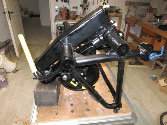

So sieht eine komplette Spulvorrichtung aus.

wenn die Mechanik funktioniert, ist das Gestell das geringste Problem. Das sind nur Rohre und Winkel, die gibt es heute noch. Das Innenleben der Spulvorrichtung gibt es leider nichts mehr. Ich habe vor Jahren mal Federn nachfertigen lassen. Ein heiden Aufwand.
