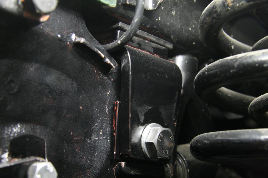

#224394
Nein, eine Idee habe ich nicht, aber ein paar Infos :D
Ich habe bei mir, 58er 411er mit Luftheckkraftheber, einen keinen Winkel bei meiner Heckseilwinde bei gehabt. Diesen habe ich auch nachgebaut, und beide auch so eingebaut. Es ist verdammt eng mit den zwei Schrauben, welche den Winkel am Rahmen halten, u.u. schlägt die Winde sogar an eine Schraube an, so daß es millimeterarbeit ist um etwas Luft zwischen Winde und obere Befestigungsschraube bleibt. Die Winde hält, und sitzt super. Ich werde Dir heute abend mal ein Bild einstellen, damit Du weist was ich meine. Mit den großen Haltern, ist vermutlich etwas mehr spielraum zwischen den Anbauteilen, aber um so ein Winkel nachbauen zu können , kommst Du um ein Muster nicht herum. Ich hatte das mal als Thema hier diskutiert, aber ohne großen Erfolg. Wobei ich bei dem kleinen Winkel auch ein Muster hatte.
