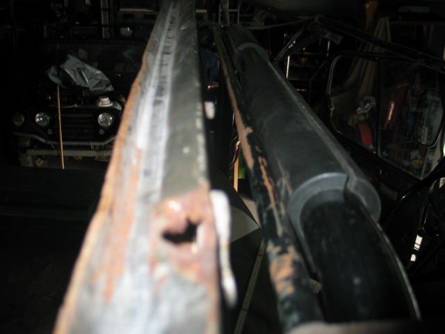

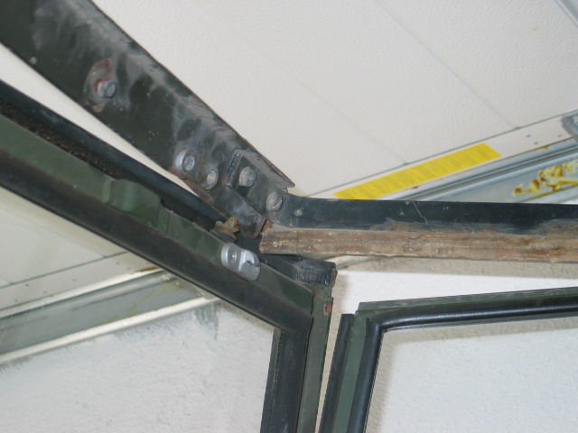

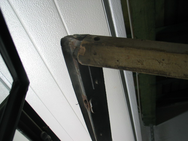

Hallo Holgi
ich habe noch eins vom 406 mit runder Scheibe aber ohne Frontholz. müßte gleich sein .
Das Frontholz war so vermockt das ich es entsorgt habe, ein guter Schreiner kann es aber aus Buchensperrholz wieder neubauen.
1. Lösung ich mache dir Fotos
2 Lösung ich schicke es dir, du baus es nach und schicks es mir zurück.
Ich habe ein Hardtop drauf will aber irgendwann wieder zurückbauen.
gruß Uwe

#190858
Hallo Uwe,
ich habe etliche Mails von anderen bekommen, die das gerne nachbauen würden. Es wäre also schon gut, wenn Du was einstellen könntest.
Wäre super!
Danke im voraus.
Grüße an alle
Holger
