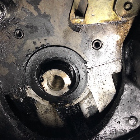

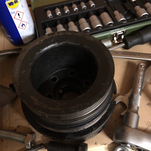

Teil 1 habe ich heute erledigt. Interessanterweise ist die Riemenscheibe und das Ausgleichsgeicht ein Teil. Hatte erst versucht die Riemenscheibe abzuziehen. Also die sechs Schrauben raus und dann mit leichter Hilfe von einem Abzieher versucht die Scheiben abzuziehen. Erfolglos. Also Zentralschraube raus und dann den Abzieher angesetzt. War komplett abzuziehen... :party Morgen gehts weiter...
Gruß Horst

Hallo Horst,
ohne geeignetes Werkzeug (Spezieller Abzieher von Mercedes) hast du im Normalfall schlechte Karten deinen Anlaufring von der Kurbelwelle abzuziehen. Sollte ich das noch richtig in Erinnerung haben ist dieser Ring aufgeschrumpft damit zwischen Kurbelwelle und Ring kein Öl austreten kann. Mit anderen Worten der wird fest drauf sitzen. Solltest du ihn dennoch abbekommen und den neuen montieren, dürfte er so nicht auf deine Kurbelwelle passen. Schlage den Ring nicht mit Gewalt drauf sondern erwärme ihn und schiebe ihn dann auf die Kurbelwelle. Anschließend lässt du ihn ganz normal abkühlen. Jetzt sollte er mit der Kurbelwelle eins sein. Anschließend den Wedi rein und fertig.
Über diese Aktion wurde aber auch schon einiges hier geschrieben.
Viel Spaß
Stefan
