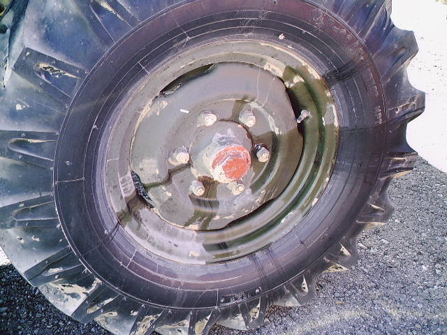

Hallo, habe am Wochenende wahrscheinlich meine Simmerringe beschädigt. Jedenfalls läuft jetzt offensichtlich (siehe Bild) Öl aus der Trommel. Wollte mich mal vorab informieren, mit welchem Arbeitsaufwand die Rep. verbunden ist.
Danke für eine Kurze Info.

Der Beitrag von mir den Du meinst existiert nurnoch halb, dafuer haben wir nun den Techniktip auf die HP gesetzt, das sind die selben Bilder von mir. Ist bis heute dicht!
Die gezeigte Undichtigkeit ist jedoch ziemlich extrem, hat die sich vorher garnicht angekuendigt?

Ist das evtl. wegen der zu großen Bereifung? Hat vllt. einer der Reifen eine groessere Unwucht, der dazu beigetragen hat, dass Simmering den Schaden genommen hat?
Kommt bei 404's aber oefter vor, blos kuendigt sich das normalerweise immer ueber einen laengeren Zeitraum vorher an...
Bist Du den Mog vor dem Unbau eigentlich schon ueber laengere Strecken gefahren?
#117742
Habe den Mog ca. 120 km nach dem Umbau gefahren. Zusätzlich ein ganzes Wochenende Gelände. Gab bis zur Rückreise kein Problem.
Glaube die vielen Schlammlöcher waren das Problem für die eh schon wahrscheinlich alten Simmerringe.
Werde wohl wieder ein paar Std. invstieren müssen und die Achse mal öffnen :?
Habe leider kein Spezialwerkzeug. Mal schauen wie ich zurecht komme.
