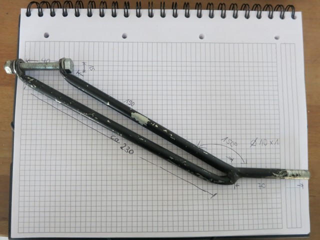

Hallo Ralf,
das sind nur zwei gebogene Rohre an eiuner Seite zusammengeschweißt und auf der anderen plattgedrückt. Hier ist selberbauen das kostengünstigste. Stefan hat das für seinen orangen Frosch auch gemacht.
Gruß,
Markus
#487038
Hallo Ralf und alle anderen Froschbesitzer ohne Spiegelhalter:
Das Rohr ist 10mm im Durchmesser und hat 1mm Wandstärke. Unten muss es auf das Schanier passen (ca 40mm Abstand). Daher sind an diesem Ende jeweils 8mm Bohrungen in einem ca 15mm langen plattgedrückten Abschnitt. Die obere Stange hat einen Winkel von 150°, das obere Ende nach der Schweißung ist 70mm lang und steht nach Montage am Fahrzeug fast senkrecht. Die Schräge ist ca. 190mm lang. Also gestreckte Länge von ca. 275mm.
Das untere Rohr hat eine Länge von ca. 230mm, hinzu kommt der Bogen und die Abflachung, gestreckte Länge ca. 255mm.
Man benötigt also ca. 530 mm Rohr mit außendurchmesser 10mm und eine Schweißung, plus zwei Bohrungen 8mm. Da es sich um kein Präzisionsteil handelt, sollte die Nachfertigung gelingen. Zur Not am Fahrzeug etwasnachrichten, kommt auf 1° nicht.
Gruß,
Markus
P.S.: Könnt ihr aich geren in die Frosch-Wissens-Datenbank übernehmen.
