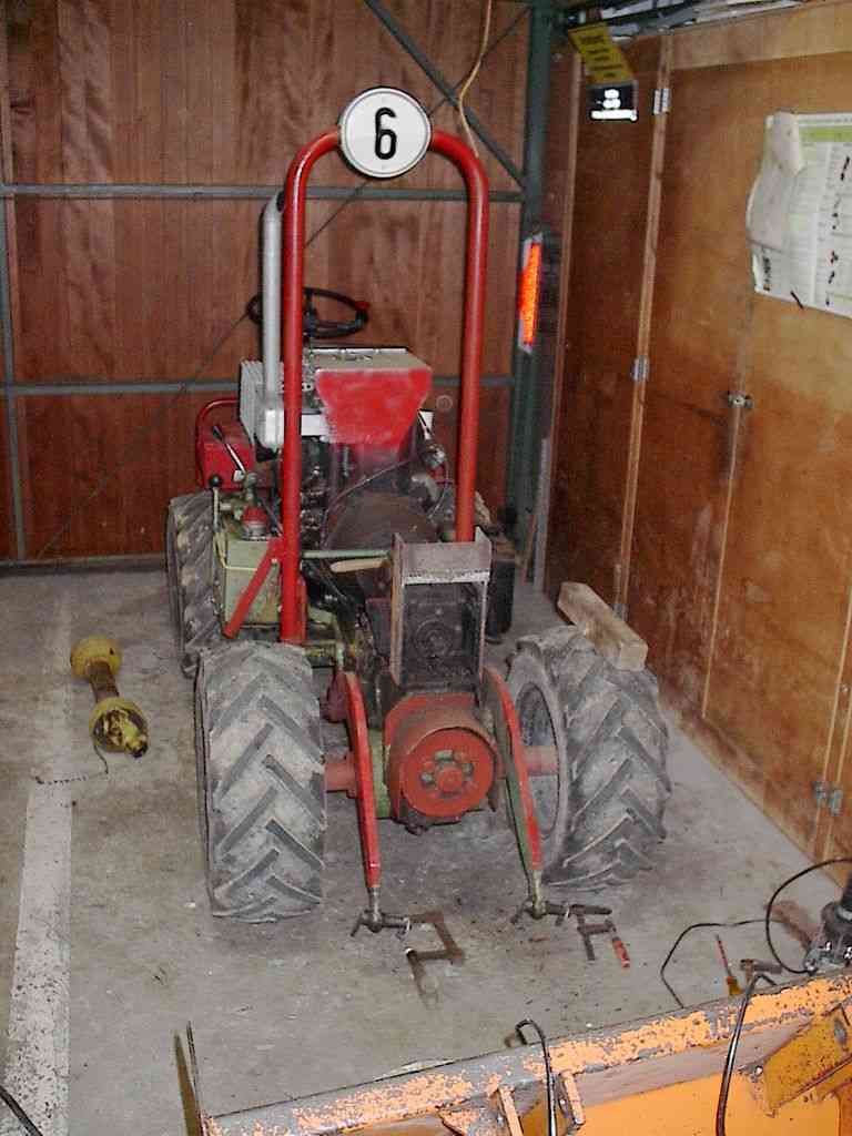

Das isser: Lederer AGT23
So sieht der Kraftheber aus. Kein KAT1, sondern noch kleiner ... gibt's da eine Normbezeichnung dafür ?
Die Kraftabnahme am Motor ist auch interessant: Die ZW hängt wohl an der originalen Getriebeglocke des Motors und wird über eine separate Kupplung eingeschaltet. Somit wäre das also eine Motor-ZW, da sie direkt mitläuft und von der Fußkupplung nicht beeinflußt wird, trotzdem unter Last schaltbar (sofern das eine echte Kupplung ist, muß ich mal noch ausprobieren). In dem Block rechts oben sieht man den 540er Stummel, darüber ist noch ein permanent mitlaufender 1000er Anschluß. Allerdings läuft die ZW linksherum ! Der Oberlenker kommt da auch mit dran (einfach an einen Querbolzen, die Löcher werden gerade von dem im Bau befindlichen Kupplungshalterung verdeckt). Eine etwas wackelige Sache, muß mir da mal noch Distanzrohre bauen, die den Oberlenker in der Mitte fixieren.
An der Vorderseite des Motors geht eine zweite Welle ab, welche nach vorne den Getriebeblock für den Radantrieb versorgt. Dort müßte auch die Fahrkupplung verbaut sein. Schon ulkig, das Teil ! So wie es aussieht hat der Traktor einen permanenten Allradantrieb, die Differentiale sind aber getrennt sperrbar. Die Bremsen sind hydraulisch und wirken wohl direkt auf den Antriebsstrang.

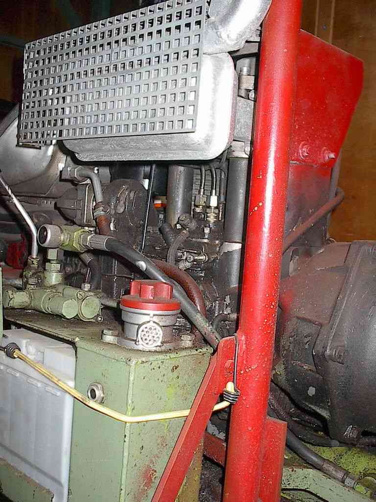

So, das ist der Blick auf den Motor von der linken Seite. Vorne der Hy-Tank, das Steuerventil und die Batterie. Dahinter Hy-Pumpe, Auspufftopf und Motor mit Kühlluftauslaß.

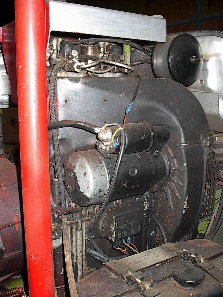

Motor von rechts. Tank, E-Verteiler, Anlasser, Luftführung und Einspritzdüsen.

Die Bezeichnung bei Krafthebern kleiner Kat1 ist eigentlich Kat0.
War auf jedem Fall bei meinem alten Holder so. Ob das aber auch für den absoluten Sonderfall Lederer (linksdrehende ZW) zutrifft kann ich nicht sagen

Den Kraftheber habe ich vorhin mal nachgemessen: UL-Standardbreite sind 35cm (Augen mittig gemessen) ... und mehr wie 40-45cm gehen die Unterlenker nicht auseinander, wegen den Rädern. Der ganze HKH steht nämlich nicht hinten über, sondern ist über der Hinterachse und dazwischen verbaut. Konstruktiv interessant, aber alles andere als irgendein Standard :-(

ich hab den selben Lederer mit 23 PS in der Scheune stehen und einen mit 34 PS mit einem vierzylinder Motor.
Der Lederer hat einen 2 Zylinder 4 Takt Motor von Ruggerini mit 23 PS. Ich hab vom Vorgängermodell (war auch mal in unserem Besitz) die Betriebsanleitung. :D Ich könnte dir da evtl. eine Kopie zukommen lassen.
