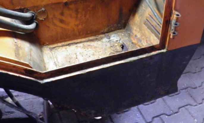

#428639
Hallo Tremo Fans,
möchte Euch mal über den Aktuellen Stand der Reparaturen informieren,
Dank eines Freundes mit passender Werkstatt und reichlich erfahrung mit Restaurationen
haben wir bis jetzt
Bodenbleche Ausgetauscht
Radläufe erneuert
Aussenverkleidungen erneuert
anbei mal ein paar Bilder vor und nach den Arbeiten
viele Grüße Christoph

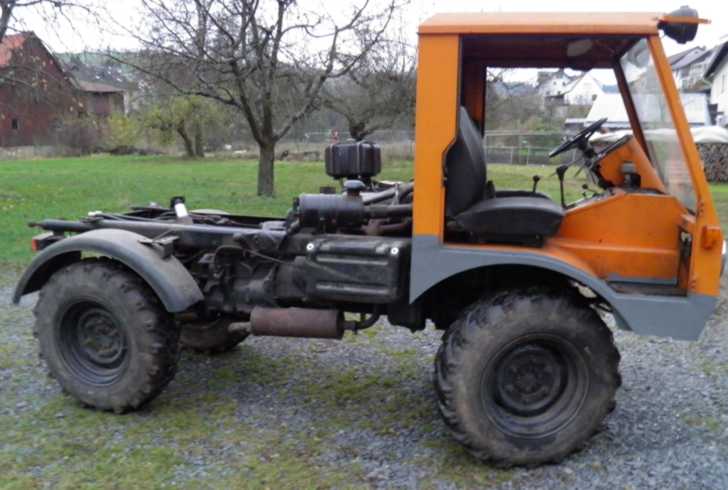

#430319
Hallo Tremo Fans,
der nächste Zustandsbericht wird fällig
Schweissarbeiten sind abgeschlossen
Hydraulikleitungen am Steuerblock fast alle erneuert
beschädigte Schläuche getauscht
Filter und Öle gewechselt
Hydraulikanlage entlüfete
1. Probefahrt erfolgreich
es funktioniert fast alles (Hupe defekt, Hundgang funktioniert nicht, Elektroanschlüsse im Wärmetauscher kaputt)
hat jemand ersatzteile zur Heizung ???
vile Grüße
Christoph
#430323
Servus Christoph,
Lustig, dein Tremo sieht im Moment genauso aus wie meiner...
Zur Heizung: Ich habe meine ausgebaut! Du wirst sie auch nicht wirklich brauchen, sollte Dir kalt im Tremo werden, schieb den Deckel zum Kühler ein wenig beiseite und im Innenraum wirds schnell warm.
Mein Tremo arbeitet mit mir im Wald, da friert mich onehin nicht...
Max
