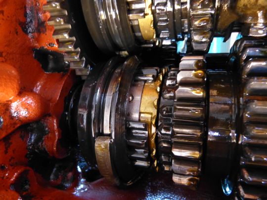

leider bin ich der Unglücksrabe, dem das Getriebe das UCG-Jahrestreffen versaut hat.
Zuerst möchte ich mich bei allen bedanken, die hier fleißig Ratschläge geben.
Nachdem ich heute mal Zeit hatte zum Unimog zu schwimmen :D, habe ich wie von Christoph empfohlen die Hülse soweit wie möglich nach vorne geschoben und ein Bild gemacht. Habe aber alles drin gelassen.
Hoffentlich habe ich als Nichttechniker das richtige Teil fotografiert.
Viele Grüße
Frank
#418418
Ja Frank,
das ist der Stein des Anstoßes. Wenn Du den rauskriegst - Vorgelegewelle nach unten gedreht - dann geht der dritte Stein vielleicht sogar rein, ohne was zerlegen zu müssen.
Aber wenn ich mir das Foto genau ansehe, sieht es so aus, als sei da was ausgebrochen, direkt oberhalb des Gleitsteines. Oder täuscht das? Ist wohl doch eher eine Spiegelung im Öl.

Guten Abend Christoph,
das Bild habe ich von Oben gemacht. Auch wenn es auf dem Foto nicht so aussieht, der Stein liegt (wenn auch nur knapp) komplett frei.
Das mit dem Rausmachen lass ich lieber mal, bis mein "Getriebetechniker des Vertrauens" :spitze mal wieder vorbei schaut.
Viele Grüße
Frank
#418423
...der Stein liegt (wenn auch nur knapp) komplett frei.
Moin,
das genau ist die Stellung, in der man die Fehlenden wieder einfügt. :spitze
Wenn man in dieser Stellung der Hülse, die Welle noch drehen kann, könnte man es wie folgt machen:
Mit einem Gummiband den Stein fixieren, dann die Welle weiter drehen und dann den zweiten Stein ......
dann den dritten Stein..... 8)
Selbst, wenn man zum Drehen der Welle die Hülse jeweils etwas zurückschieben muss, kann das klappen.

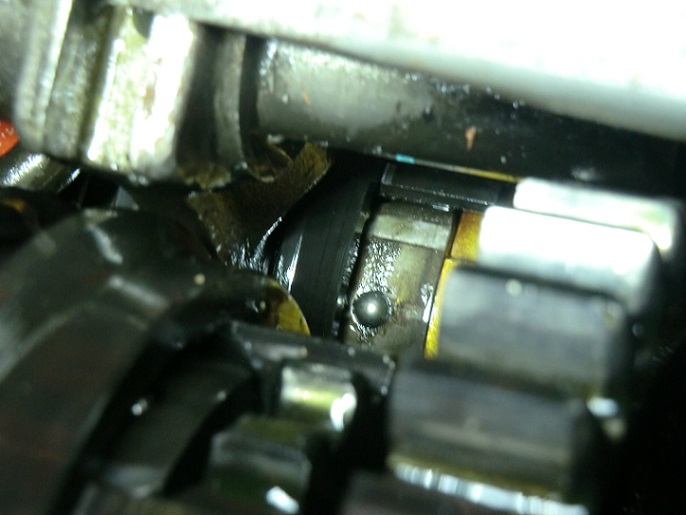

Moin Reiner,
wir hätten vielleicht doch ein Wildschwein gewinnen können! Aber nur haarscharf. Denn die Frage, ob man die Gleitsteine ohne größere Operation aus- und wieder eingebaut bekommt, ist - zumindest beim vorliegenden Getriebe - eine Frage des Verschleißzustands.
Jedenfalls kann in der vorderen Schaltstellung (6. Gang ein, 5. Gang aus) keinesfalls ein Stein herausfallen. Und auch dann nicht, wenn bei abgebauter Schaltplatte die Schaltgabel 5. Gang ganz nach vorne an den Anschlag gedrückt wird (bei neuem oder ordnungsgemäßen Getriebe). Dies bestätigt die schon früher von mir geäußerte Vermutung, dass das Getriebe bereits sehr lange mit nur zwei Steinen unterwegs gewesen war.
Dadurch bedingt ergab sich einseitiger Verschleiß am Synchronring, der sich zunehmend verkantete. So weit, bis schließlich die Öffnung für einen (#1) der beiden vorhandenen Steine so groß wurde, dass er sich darin verkanten konnte. Wir hatten ihn vorgestern einfach wieder in seine eigentliche Position zurückgedrückt.
Heute war das erste Ziel, die beiden Gleitsteine zu entfernen.
Wegen der Annahme, dass der vordere Anschlag der Schaltgabelführung am Gehäuse noch nicht genügend Öffnung für den Gleitstein bringen würde, haben wir geprüft, ob sich die Führungsstange der Schaltgabeln 1. bis 4. Gang und 5. Gang nach vorne herausziehen lässt. Das scheint aber nicht einfach oder gar unmöglich zu sein bei eingebautem Getriebe.
Also wurde die Schaltgabel so weit wie möglich nach vorne gedrückt und der erste Gleitstein nach unten gedreht. Plumps - schon fiel er (#1) von alleine heraus. Beim weiteren Drehen kam der fehlende Stein (#2) d. h. die Lücke zum Vorschein. Noch weiter gedreht kam #3 in die untere Lage. Er konnte aber nur mit Müh' und Not gerade eben noch entfernt werden.
(Blick von unten in das Getriebe)
Foto 1: Etwa normale Schaltstellung 6. Gang ein, 5. Gang aus
Foto 2: Stein #1 beginnt zu kippen
Foto 3: Stein #1 fällt heraus
Zuletzt geändert von OPTI-MOG am 02.06.2013, 16:47, insgesamt 5-mal geändert.
