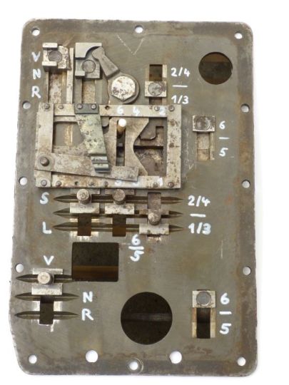

Im Anhang zwei Fotos von einem Vorführmodell der Schaltplatte

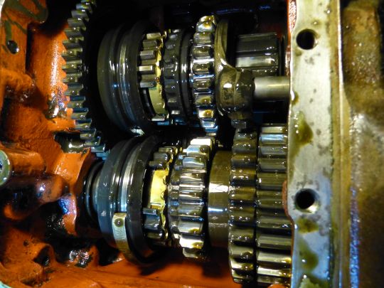

Der Gleitstein konnte wieder in seine eigentliche Position gehebelt werden. Danach ließ sich die Hülse wieder schalten.
Beim Durchdrehen der Vorgelegewelle - oh Schreck, einer von drei Gleitsteinen ist weg.
Also noch schnell das Kriechgang-Zusatzgetriebe abgebaut, damit man von unten besser sehen kann und den Gleitstein findet.
1. Foto: Gleitstein fehlt, 2. Foto: Gleitstein vorhanden
Aber weder von Stein, noch Feder, noch Kugel eine Spur! Auch kein sonstiger Kollateralschaden zu erkennen.
Erklärungsversuch: Der Gleitstein war gar nicht eingebaut?!
